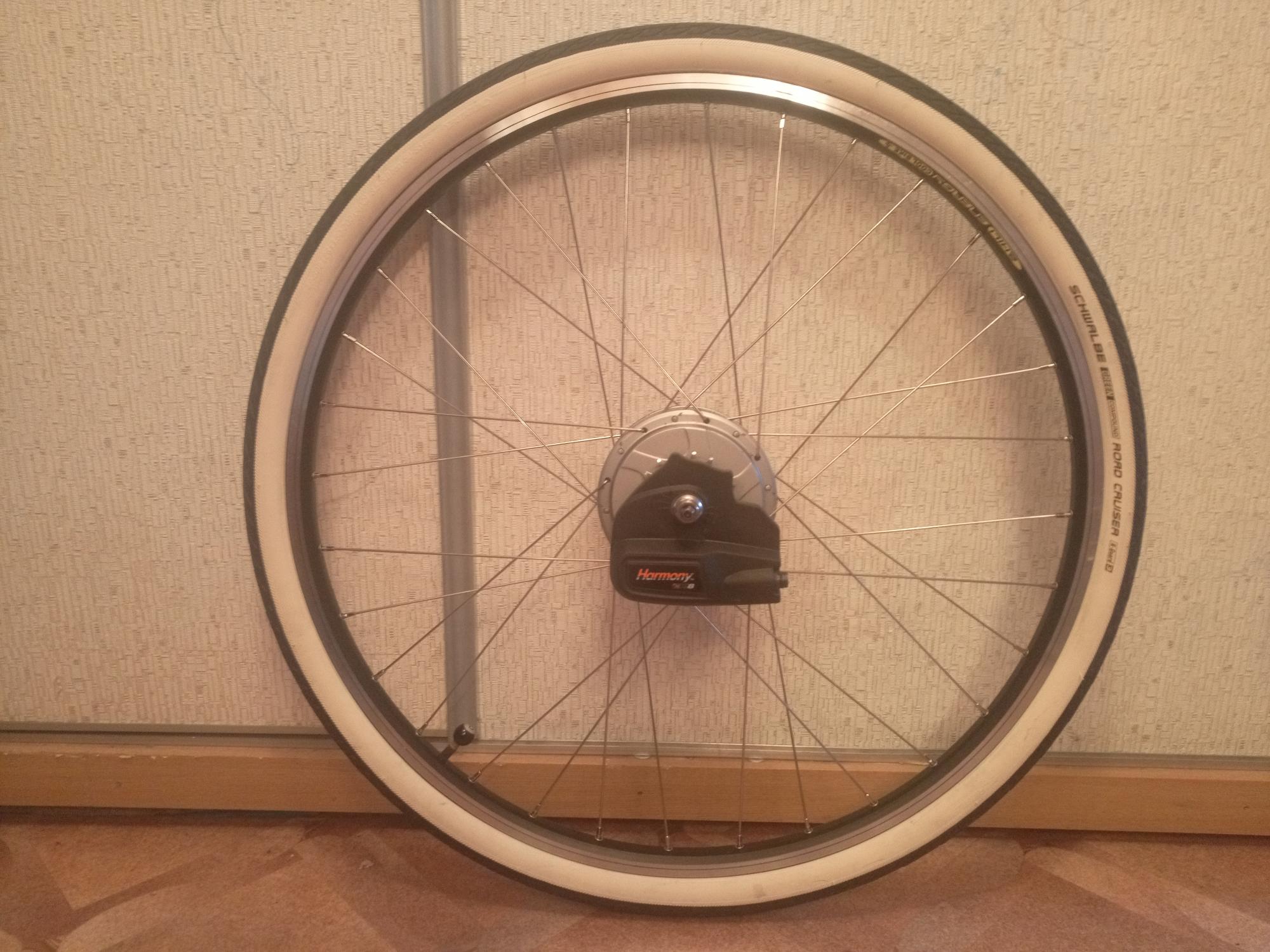

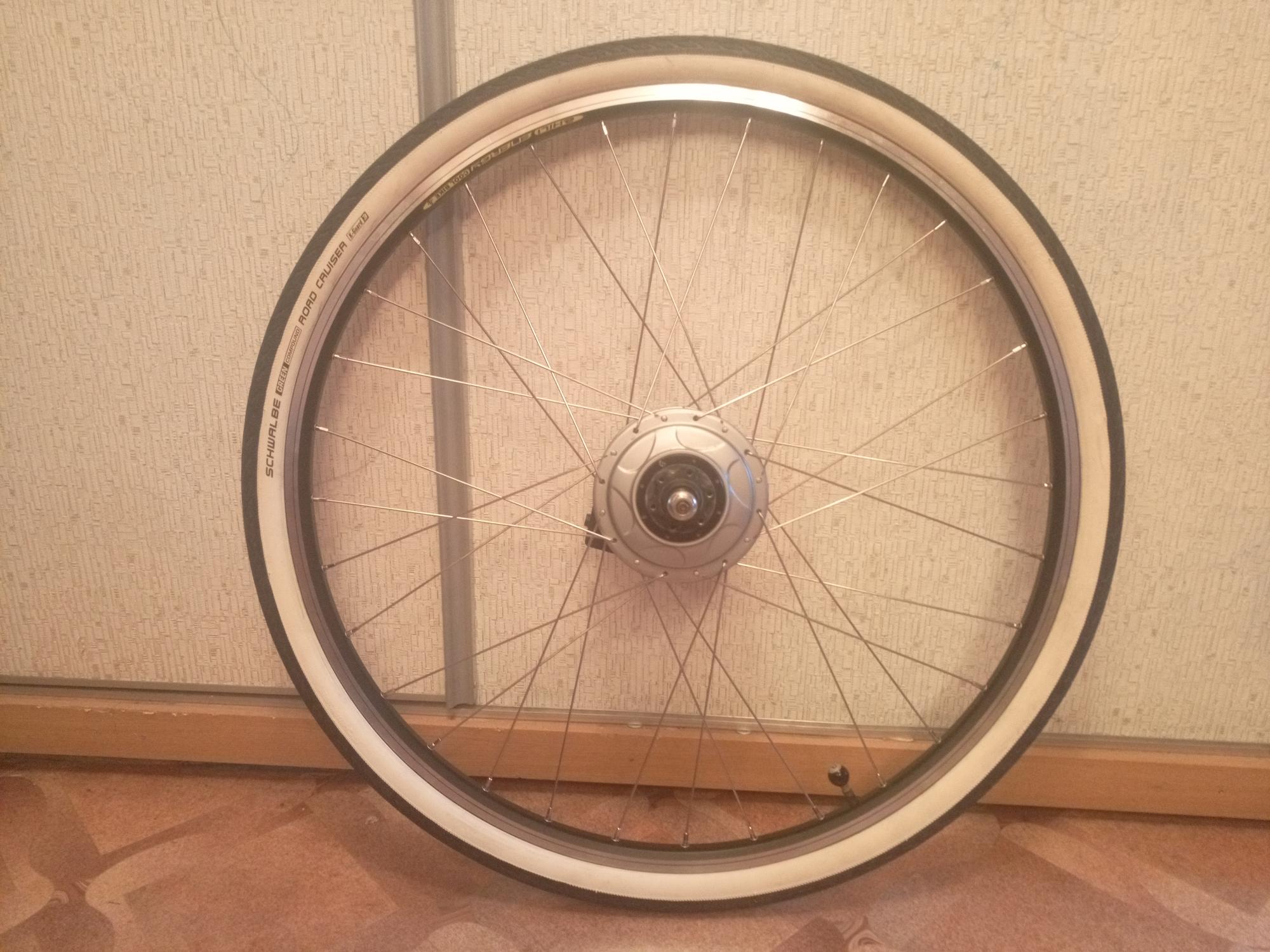

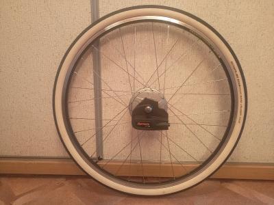

Есть NuVinci, нужен совет
Автор Guto, 08 Дек. 2021 в 20:23
Guto
Заспицевался.
Закончу для дочки проект круизёра и займусь установкой этого колёсика в CityCross.
