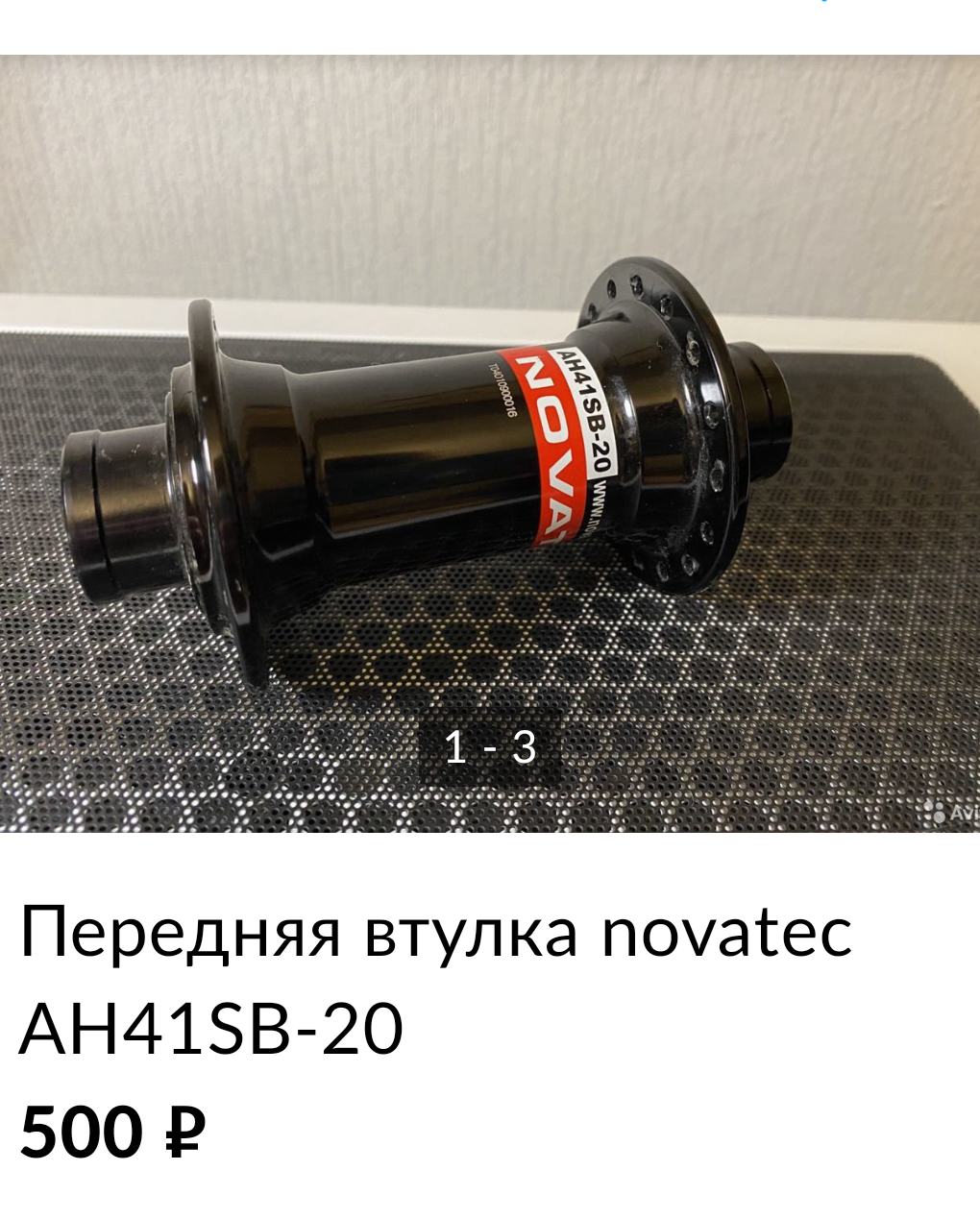

Во первых их в хорошем состоянии ненайти, во вторых оно весит в 3 раза больше. Да и тормоза там барабанные.
Кстати ось 12 мм на них была.
Втулки под 20 ось на Авито за 1000р можно найти.

Это да. Но дорого.
Цена на материал и работы будет намного выше чем готовая втулка.
Только кусок кругляка Д16Т на втулку будет стоить 500-600р.
Плюс работа высококвалифицированного токаря. Часа два по тысяче. Как раньше на завод такое не пронести.

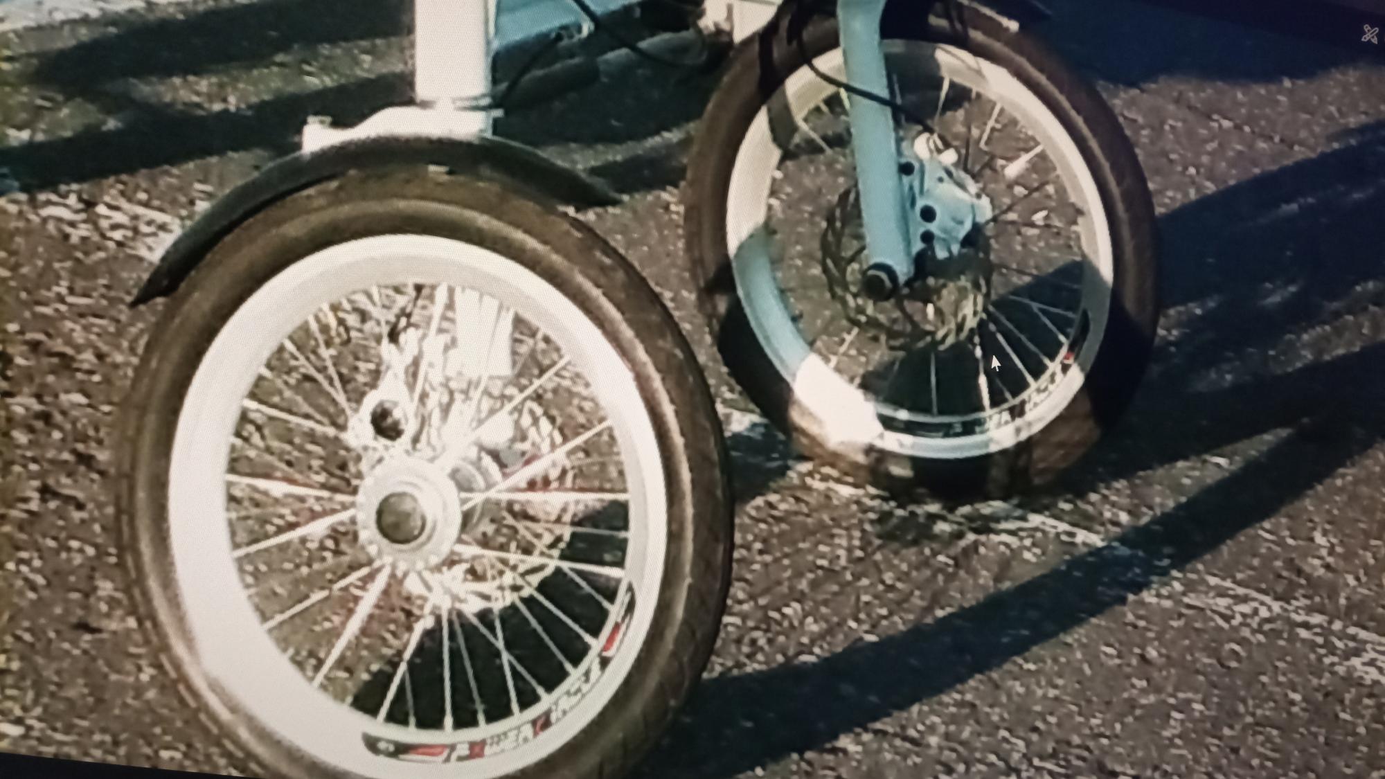

Вариант усиления:
В моем случае это для перехода с 36 спиц на обод в 32 спицы.
