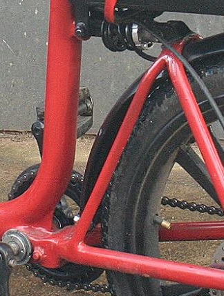

Кстати, вопрос: смотрю на фото вашего аппарата и не пойму, как сделана задняя подвеска у вас.
Вы её сняли с такого ракурса, что глядя на неё возникает ощущение, что она просто приварена к педальному узлу.
Можно более детальное фото?

Цитата: Werter от 20 Нояб. 2021 в 17:37не пойму, как сделана задняя подвеска у вас.
К трубе каретки приварена втулка, в ней запрессованы 208 подшипники (штук шесть, вроде) Усиливающая косынка. На вилке п-образный кронштейн, он просто сверху закрыт. Фото позже будет.

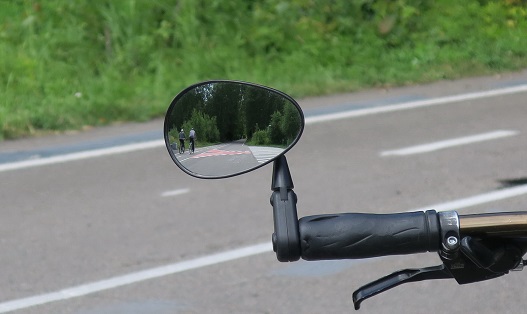

Зеркала надо как-то приделать,-  места на руле для штатных креплений нет :-( Есть мысля,- заменить люминиевый "полухомут" крепления тормозных рычагов на подобный, но из железа, с приваренной высокой гайкой под стойку зеркала.

Цитата: Иван Сусанин от 23 Нояб. 2021 в 22:25Зеркала надо как-то приделать,-  места на руле для штатных креплений нет
Есть альтернативная мысля: заглушить торцы трубки руля пробками с высверленным центром,  хоть из дерева, .
В них - анкер-шпильки:
А уж на их резьбу  крепить зеркала, как бы в продолжение руля.
Получится что-то вроде такого:

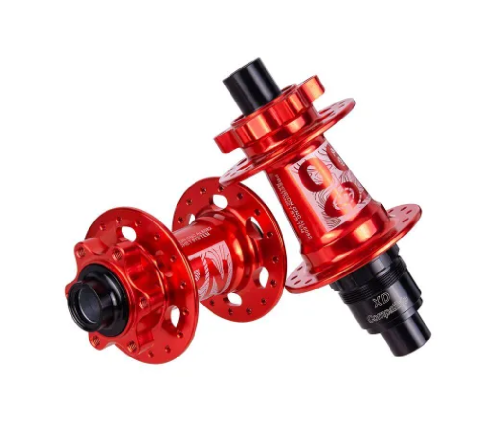

Цитата: Werter от 20 Нояб. 2021 в 17:37всё уперлось в отсутствие велосипедных колёс с односторонним крепллением.
Да их полно.
Balor
Цитата: stels от 24 Нояб. 2021 в 10:26
Да их полно.
12мм однозначно недостаточно прочные.
15мм норм с калёной осью, но с большой нагрузкой подшипнинки долго не проживут.
20мм ДХ втулки - норм.
Иван Сусанин
Цитата: Werter от 24 Нояб. 2021 в 10:15заглушить торцы трубки руля пробками
Там уже занято,-  габариты-поворотники.
Цитата: Balor от 24 Нояб. 2021 в 11:0815мм норм с калёной осью, но с большой нагрузкой подшипнинки долго не проживут.
Вот поглядим. Ось 15мм, легированная сталь. Будут дохнуть подшипники- проточу втулку под три-четыре :-D
stels
На 20-й оси колесо коляски мотоцикл Иж висит... Многого лет. И в деревнях на них по полтонны возят.

Цитата: Balor от 24 Нояб. 2021 в 11:0820мм ДХ втулки - норм.
Но цены на них не слабые.
Кроме того, представил себе как на подобной втулке одностороннее колесо будет выглядеть  - не впечатлило.
А в России источников подобных колёса раз -два и обчёлся: "Стрида" на 16-18 дюймов да инвалидные коляски - на 24.
О применении последних даже думать не хочется.
Ну ещё МК гироскутера.
Разве что купить б/у гирик на 10 дюймов, раздеребанить, вытряхнуть все потроха из МК включая магниты да заспицевать в подходящий обод?
По цене как раз выйдет в половину втулки на ось 14-20 мм..
