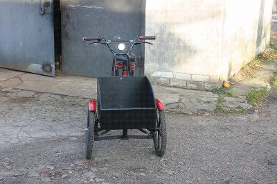

Зачетный проект :wow:. Сколько у него ширина передних колес? Этот параметр очень важен и требует доработки (уменьшения) до 560мм по краям колес. Это будет важно чтобы проект пошел в массы для затаскивания в квартиру особенно в ветхое жилье на верхние этажи.

Цитата: fondrosel от 11 Нояб. 2021 в 08:41. Сколько у него ширина передних колес?
650 по концам гаек
Кузовок из-за "качающейся" подвески и так приходится делать уже. И высоко над дорогой. Это плата за "выгибоны".

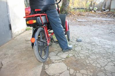

 Началась эксплуатация,- пошли доработки. Тем более, что тема для меня неизведанная
Вместо велосипедного седла установил "диван" от  старой джапановской скутеретты.  Это просто песня! Очень комфортная и устойчивая посадка.  Сдвинул его подальше назад.
Установил рулевой демпфер,- ушёл "расколбас" на скорости, возникавший из-за особенности геометрии рулевой- эффект магазинной тележки.
Сегодня пришёл большой тормозной диск,- буду менять на заднем колесе.
Ну и "плавный газ" нужно делать.

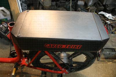

 Установил большой тормозной диск и калипер. Пришлось переварить крепление, ну и соответственно подкрасить (кисточкой  :-D) Тормозит теперь замечательно

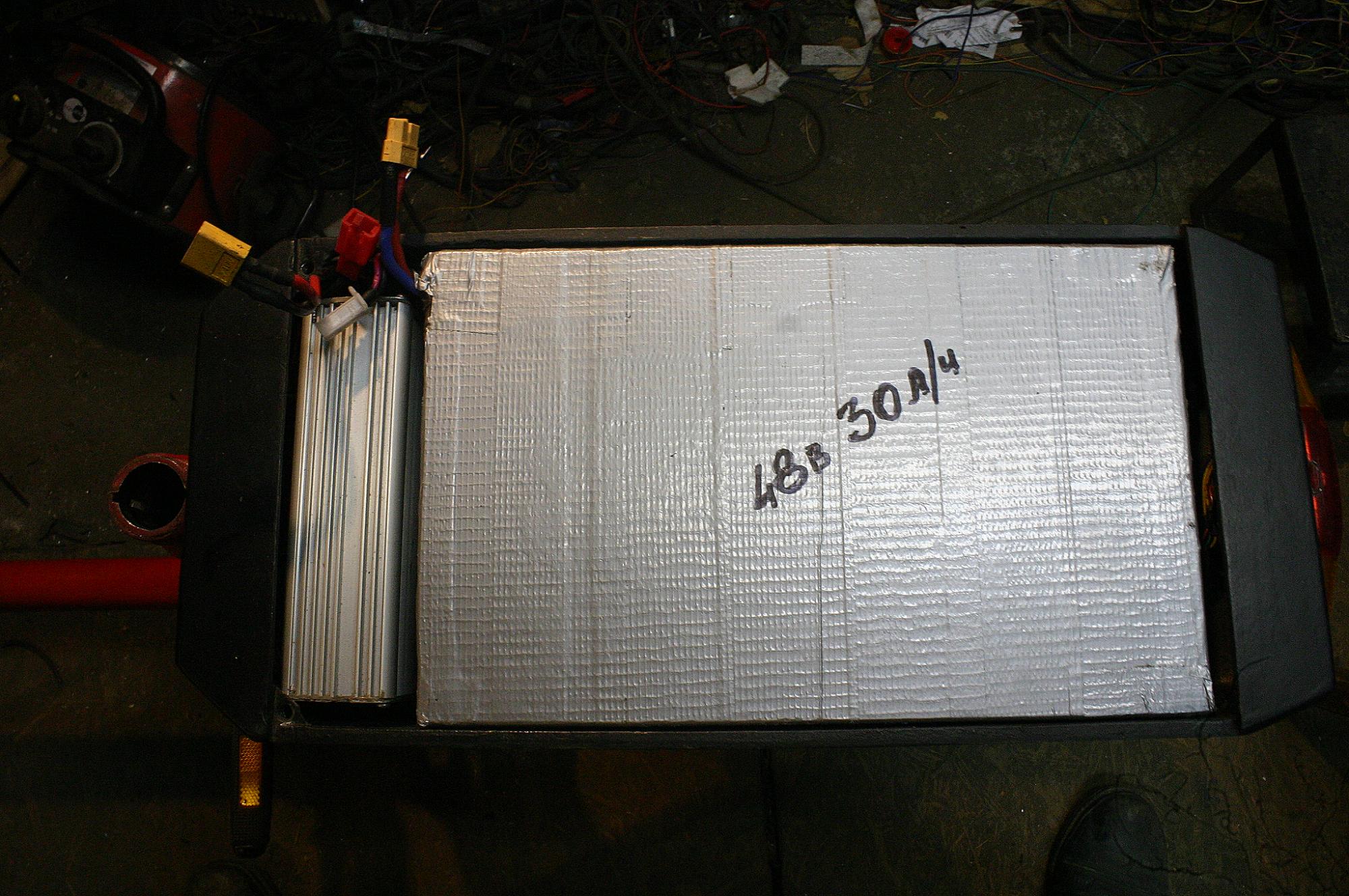

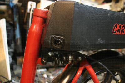

Корпус аккумулятора, в нём-же и контроллер. Фанера.

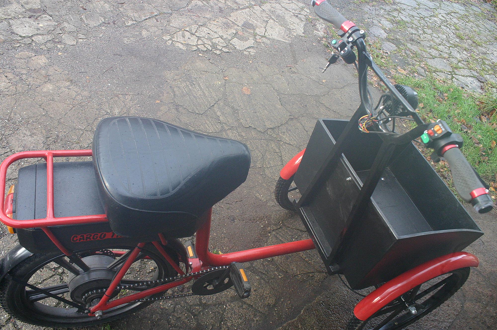

В торцах рукояток руля габариты и поворотники. Ставить DC/DC преобразователь, и тянуть лишний провод из-за поворотников (а больше мне 12в и не нужно никуда) не стал, установил стаб. TL783 прямо в правый пульт. Туда-же уместил реле поворотов, и пятиразрядный индикатор заряда батареи. Из-за недостатка места на руле пришлось и курок газа дорабатывать, и кронштейны крепления ручек тормоза.
В левом пульте интегрирован замок зажигания. Там-же теперь переключатель скоростей, и кнопка круиз-контроля. Вторая кнопка (нефиксируемая) будет включать режим "пешехода", т.е. движения с малой скоростью (очень удобно для грузового велосипеда,- не нужно упираться, толкая)

Цитата: Иван Сусанин от 19 Нояб. 2021 в 00:21Ну и "плавный газ" нужно делать.
Заметил на фото курок газа с малым ходом, разные курки и ручки имеют разный ход/угол. Такой же курок в комплекте с Бафанг давал рывки иногда ощутимые с перегрузкой и провалы на любой скорости, езда была раздражающе дерганная словно "карбюратор засорился" заменил на другой в котором был ход в два раза больше (ниже на фото), стало плавно и без дерганий. Конечно и от возможностей контроллера ещё зависит, есть в которых кривую нарастания газа ставишь с плавным подхватом.

Цитата: Rock_n_Roliki от 20 Нояб. 2021 в 00:30Заметил на фото курок газа с малым ходом,
Да я уже понял. Заказал такой как посоветовали.
