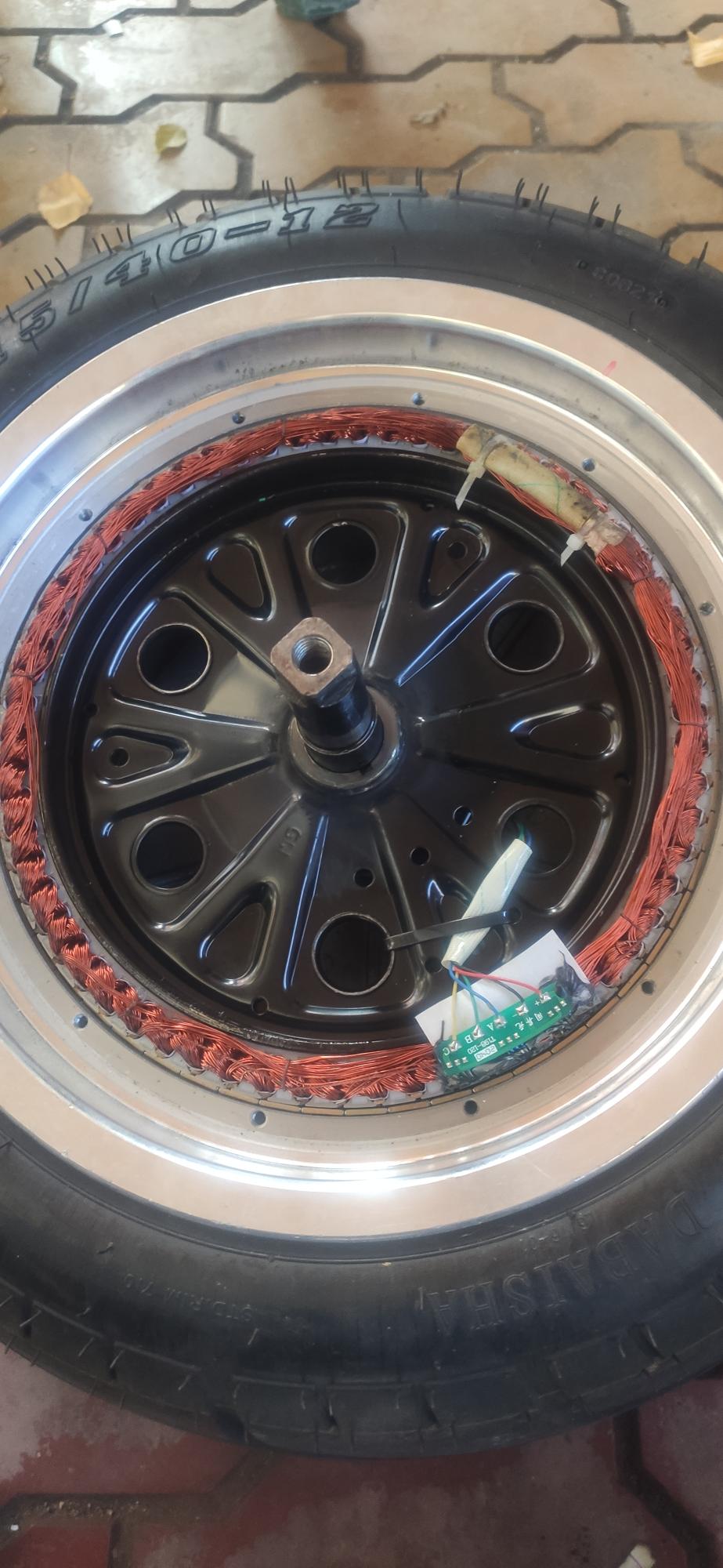

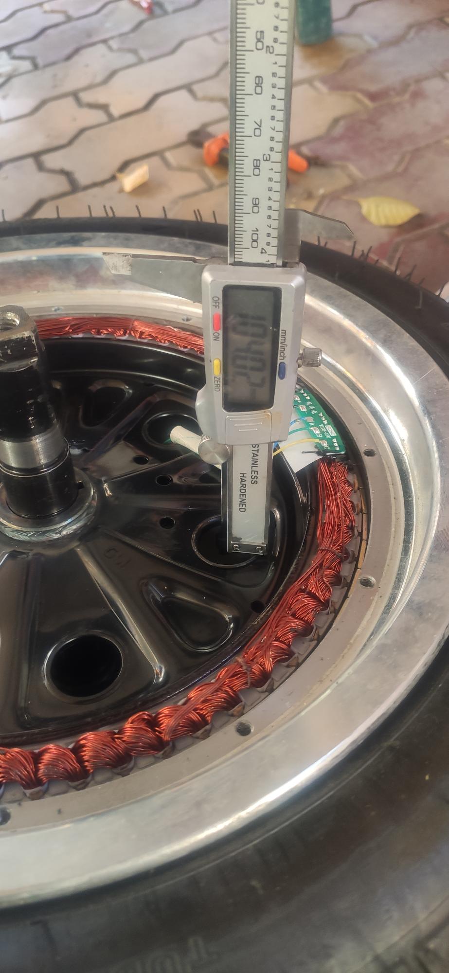

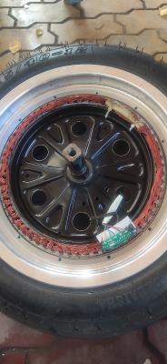

piter750
#70
Всем привет, разобрал я свой двигателель, фото прилагаю, обмотка сколько витков не знаю провод 0,7, 5 жил ширина железа и магнитов 3,5см
явно не 3квт
места там много хоть второй двигатель ставь)))
