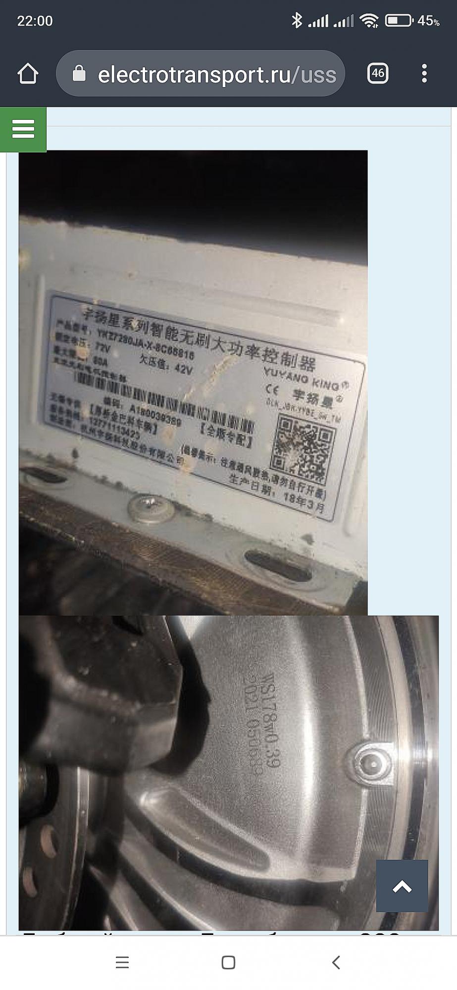

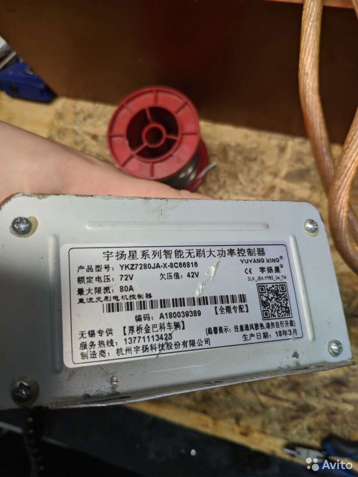

Добрый день, есть мотор на 3кВт диск 12дюймов продает Вайс сиберия
ws178.w0.39. так на нем написано по ощущениям он скоростной можно его перемотать именно на тягу в ущерб скорости, на фото контролёр и мотор, батарея 8 на 17 элементы 21700, 72в 32 а.ч бмс смарт на 300а

Просто добавьте тока. Это может быть проще.
Если не проще, то можно попробовать перекоммутировать обмотки.  Ну или действительно перемотать. Сколько там токи у контроллера по максимуму? Сколько у батареи-бмс?

Контролёр максимум 80а бмс на 300а но сколько даст батарея вопрос
Добавлено 09 Нояб. 2021 в 08:15
Просто по ощущениям с места этот мотор на 3кВт тянет хуже чем старый на 1кВт. Вот потому и думаю перемотать .

есть просадка при подеме в гору с 71,1 до 68,8 ток при старте максимум 12а при наборе скорости до 30 (если полноя батарея) напряжение ниже около 1/3 емкости то до 40 не более

Возможно включено ограничение тока/мощности, хотя при 40А и так получается уже мощность около 2500W, а на старте что-то слабовато - ток 12А.

Извиняюсь, 12а - это и на 1000Вт не тянет. Это точно надо не перемоткой решать.

Скорее всего ничего там перематывать не надо , нужно правильно настроить контроллер.

Для 3 киловаттника нужно от 120 фазного тока для kv 8-9 об/в, чтобы он себя раскрыл.
Перемотка "на тягу" ничего не даст. Вы только переместите вольт-амперную характеристику вверх по напряжению, если добавите витков.  Решающее значение имеет именно фазный ток и вливаемая мощность.
При увеличении числа витков в моторе, ему потребуется повышенное напряжение, зато уменьшится фазный ток на единицу мощности - отсюда экономим на сечении проводов, но нужен будет более высоковольтный контроллер, а они уже заметно дороже.
Контролер по сути работает как трансформатор.
Какой kv  у вашего мотора?

Похоже у мотора низкое сопротивление (это хорошо!), но контроллер даёт малый фазный ток - поэтому и старт слабый, зато потери КПД минимальны.

Похоже, у контроллера 80А фазного, 40А батарейного и общее сопротивление системы (проводов и мотора) где-то 0.15ом.
Вполне себе нормальный, *честный* трехкиловаттный контроллер и мотор, ничего особенного.
Но если хочешь больше 100нм момента со старта и "вливать 3кв" тоже со старта - надо брать где 80А *батарейного* и 150А фазного.
Батарейка должна потянуть столько вроде в пиках, а вот температуру мотора лучше мониторить.
