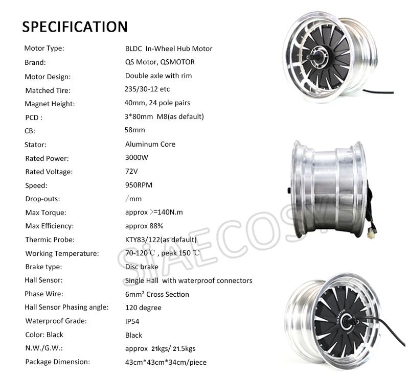

piter750
#42
Цитата: satell от 10 Нояб. 2021 в 20:10Самокатные моторы с магнитами в 6 см имеют номинал примерно в 1000 ватт и их форсируют до 3000Вт и на двух таких моторах гоняют под стольник. В Краснодаре это сейчас тренд.
вот я о том и говорю магнит 6см
хотел вот этот взять https://aliexpress.ru/item/1005002024032402.html?_evo_buckets=165609%2C165598%2C188871%2C194277%2C224409%2C224369%2C176818&_t=gps-id%3AaerPdpSubstituteRcmd%2Cscm-url%3A1007.33958.210224.0%2Cpvid%3A6a981816-24d0-465a-b561-831675c73490%2Ctpp_buckets%3A21387%230%23233228%239&gps-id=aerPdpSubstituteRcmd&pvid=6a981816-24d0-465a-b561-831675c73490&scm=1007.33958.210224.0&scm-url=1007.33958.210224.0&scm_id=1007.33958.210224.0&sku_id=12000018448604842&spm=a2g2w.detail.1000060.2.706f6a5dZqQ3fR
тут уже сам протормозил и жаба задавила) обошлось с доставкой резиной бу и тормозным диском 26000 , и резина оказалась новая но очень кривая бьет а почть 1 см вывешиваешь колесо электричку трясет слов нет. как я понимаю теперь ничего уже не исправлю, вопрос есть ли смысл залить в мотор колесо немного силиконовой смазки для охлаждения , тему по этому уже прочитал, но там так и не пришли к однозначному выводу, и есть идея кто занимается майнингом или просто в теме об этом риги и асики помещают в жидкость которая совершенно не вредит электронным компанентам, может ее туда залить?
