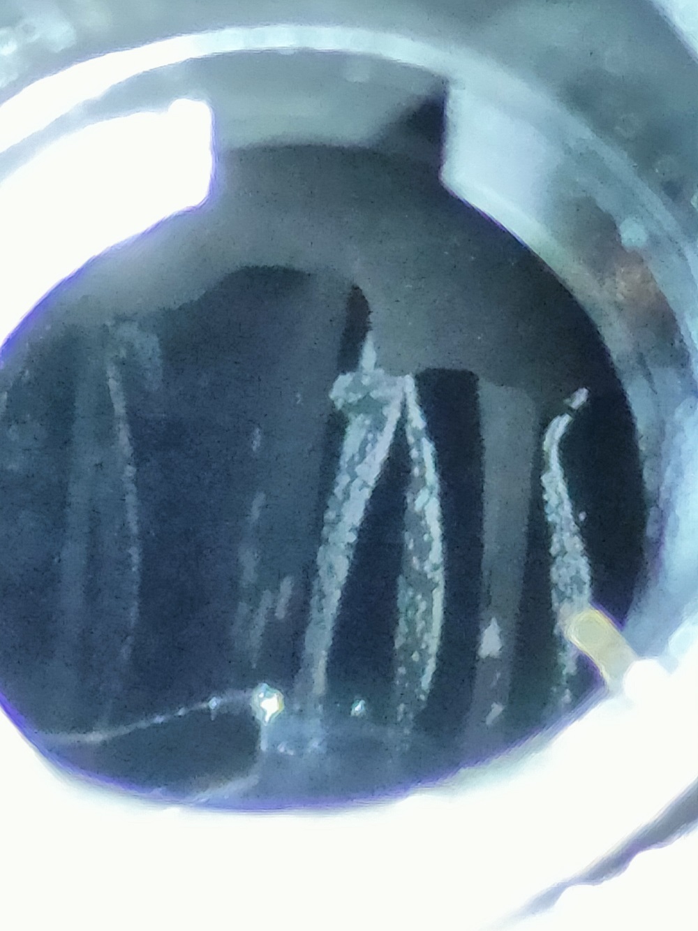

аккум автофан 60, 2 года, пробег 160 тык, в основном длинные поездки, климат - Крым, Краснодар.
машина была оставлена на 8 дней, аккум сел, напряжение на клеммах без нагрузки 8 V
зарядил обычным режимом, поставил на репеир на сутки.
кипения не было, были мелкие "шампанские" пузырьки, раз в секунд 30 всплывал пузырь побольше, во всех банках примерно одинаково, банки не грелись.
после отстоя 4 часа разряжал лампой H4, нить дальнего, 4.9 ампер, вольтметр постоянно подключен к клеммам.
как только напряжение опустилось до 12.0 V (заняло 3,5 часа), отключил лампу - и пока принёс зарядное, напряжение за 20 секунд уползло обратно на 12.6 V
подключил зарядное, заряжаю в обычном режиме.
правильно разрядил?
или надо было периодически отключать лампу и как-то разряжать до 12.0 V, стабильно держащихся даже после отключения нагрузки?
на фото пластины в двух соседних банках, лучше сфоткать не получается.
Иван77
Цитата: Obormot от 01 Нояб. 2021 в 21:5220 секунд уползло обратно на 12.6 V
Слабая банка на борту, не думаю, что с ней справитесь без индивидуального подхода.

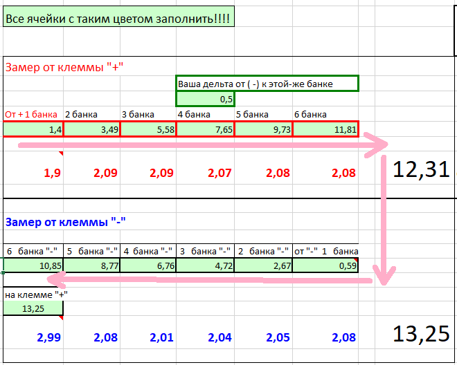

Obormot
замерить напряжение побаночно, методом третьего электрода? после зарядки?
baton45
после разрядки, а сперва выровнять банки по потолку малыми токами, а потом искать самую слабую, после зарядки.

Obormot
разрядить до 12 и мерить побаночно?
baton45
Цитата: baton45 от 03 Нояб. 2021 в 10:20Выравниваете заряд у всех, а потом на разряд. Слабая выпадает первой.
Да хоть 11,5В. Только токи в конце небольшие ставьте, видите резкий провал, начинаете измерять на банках, пока дошли до последних, на первых ещё меньше. В итоге таблица туда и обратно не запляшет. Но слабую  банку найдете точно. Хотя 80% это со стороны мотора первая, она деградирует быстрее. И плотность другая тоже хороший индикатор, малая плотность, значит кистота залегла в соли. Пробуйте если есть надхнення.
Obormot
#15
разряд до 12,0 V нагрузкой 4,9 А (нить дальнего в лампе H4) занял те же 3.5 часа, что и в первый раз, последние две десятых вольта проскочили весьма быстро.
плотность померять забыл :(
последовательность замера обозначена розовой :) стрелкой.
плюсовая клемма со стороны моторного отсека, минусовая рядом с крылом.
baton45
[user]Obormot[/user], эта табличка была набросана человеком и доработана мною для контроля  банок по советам Сороки А.В. Считалось необходимым пройтись по банкам в одну сторону и обратно. Верхняя и нижняя строка применяются для сравнения  результата замеров. Так сказать для точности и надежности данных. Там после запятой ещё пару знаков стоит не для красоты. А у вас левый вольт при измерении вылез. Токи разряда под 5А.
Когда банки выдыхаются, то резко начинают терять напряжение, это уже менее 2 В, и тогда ток разряда нужен небольшой, т.е. банки уже иссякли по энергии и мы видим провал самых слабых в общей линейке. Тем более даже при малом токе вольтаж падает стремительно и нужно быстро делать замеры. Так сказать измерение на грани завала.
Можно и по плотности вычислить, но мало кто ляпнул до вас воды и электролита.
У вас же галоп с током от пуза, не известно ли было ли выравнивание и балансировка банок.  Вы об этом умалчиваете.
Практически по методе находите самую слабую банку, а не самую недозаряженную. Дозаряжать можно и дедушкиным трансформатором.
Obormot
а, сначала меряем от плюса банки в порядке 1 - 6 (от ближней к "+" к дальней), потом от минуса банки 6 - 1 (от дальней от "-" к ближней), так?
