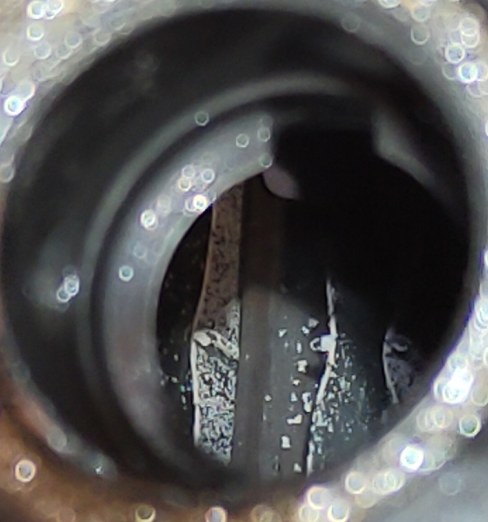

Цитироватьаккум автофан 60, 2 года, пробег 160 тык, в основном длинные поездки, климат - Крым, Краснодар.
машина была оставлена на 8 дней, аккум сел, напряжение на клеммах без нагрузки 8 V
зарядил обычным режимом, поставил на репеир на сутки.
кипения не было, были мелкие "шампанские" пузырьки, раз в секунд 30 всплывал пузырь побольше, во всех банках примерно одинаково, банки не грелись.
после отстоя 4 часа,  разряжал лампой H4, нить дальнего, 4.9 ампер, вольтметр постоянно подключен к клеммам.
как только напряжение опустилось до 12.0 V (заняло 3,5 часа), отключил лампу - и пока принёс зарядное, напряжение за 20 секунд без нагрузки уползло обратно на 12.6 V
подключил зарядное, заряжаю в обычном режиме.
Цитата: Иван77 от 01 Нояб. 2021 в 22:36
Слабая банка на борту, не думаю, что с ней справитесь без индивидуального подхода.
Obormot
#20
зарядил в авто режиме, потом всю ночь зу периодически включалось и дозаряжало малым током.
всё отключил, дал постоять часа 4, замерил плотность - везде примерно 1,27
поставил на 4 часа в режим REPAIR, плотность везде выросла на пару десяток.
сейчас разряжаю до 12 в 2 приёма, сначала нитью дальнего, на финальном этапе буду лампой 5 - 10 вт.

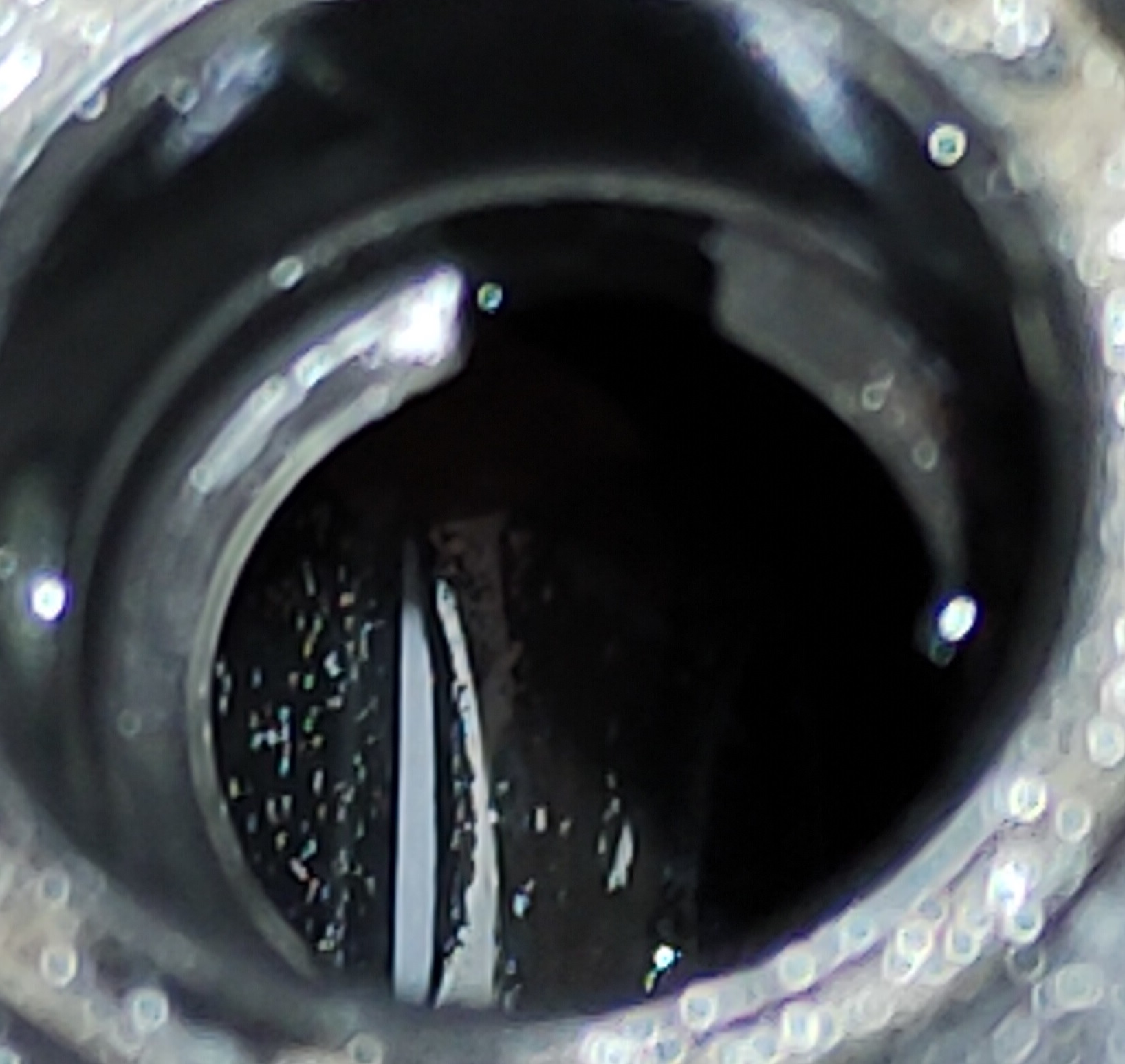

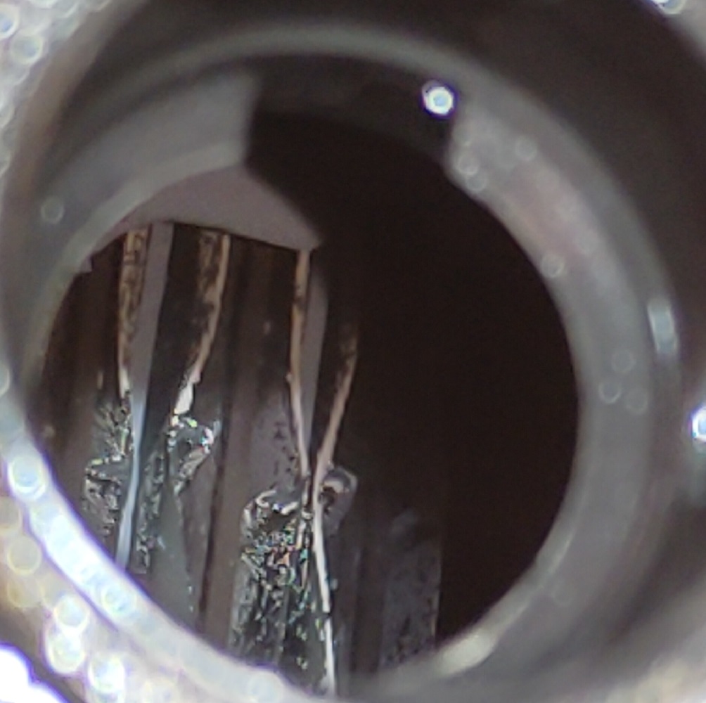

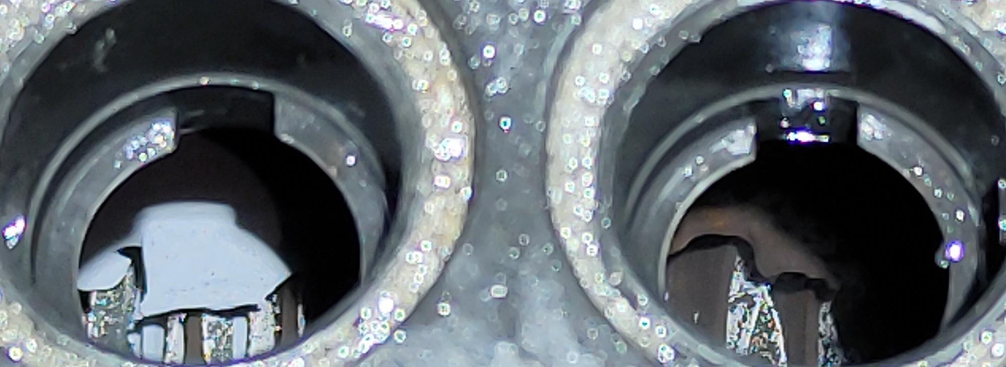

фото банок после режима REPAIR, чот не очень изменились с начала, хм, эксперимента.

после разряда до 12 V и заряда в авторежиме плотность везде примерно 1,27
если потом поставить в режиме repair на несколько часов, плотность подрастает во всех банках до 1,29 - 1,30
газовыделение вэтом режиме есть, меленькие "шампанские" пузырьки, редко всплывает пузырь побольше.
потом разряд до 12 V и снова заряд в авторежиме, и снова плотность примерно 1,27
перед замером плотности даю отстояться часа 4.
уровень электролита заметно не изменяется, хотелось бы верить, что плотность повышается за счёт растворения сульфатов.

а вот этот белый налёт не должен уйти (в идеале) ?

ну, будем считать, что я лечил разбалланс )
после суток на режиме repair плотность по банкам 1,3 - 1,31 напряжение без нагрузки 13,3 за ночь не просело.
но заявленная погрешность в 0,4V наводит на мысль о проверке нормальным лабораторным блоком питания и хорошим вольтметром.
разряжу до 12, заряжу автоматом, и в машину.
белый налёт особо не изменился.
возможно, его даже стало чуть больше.
