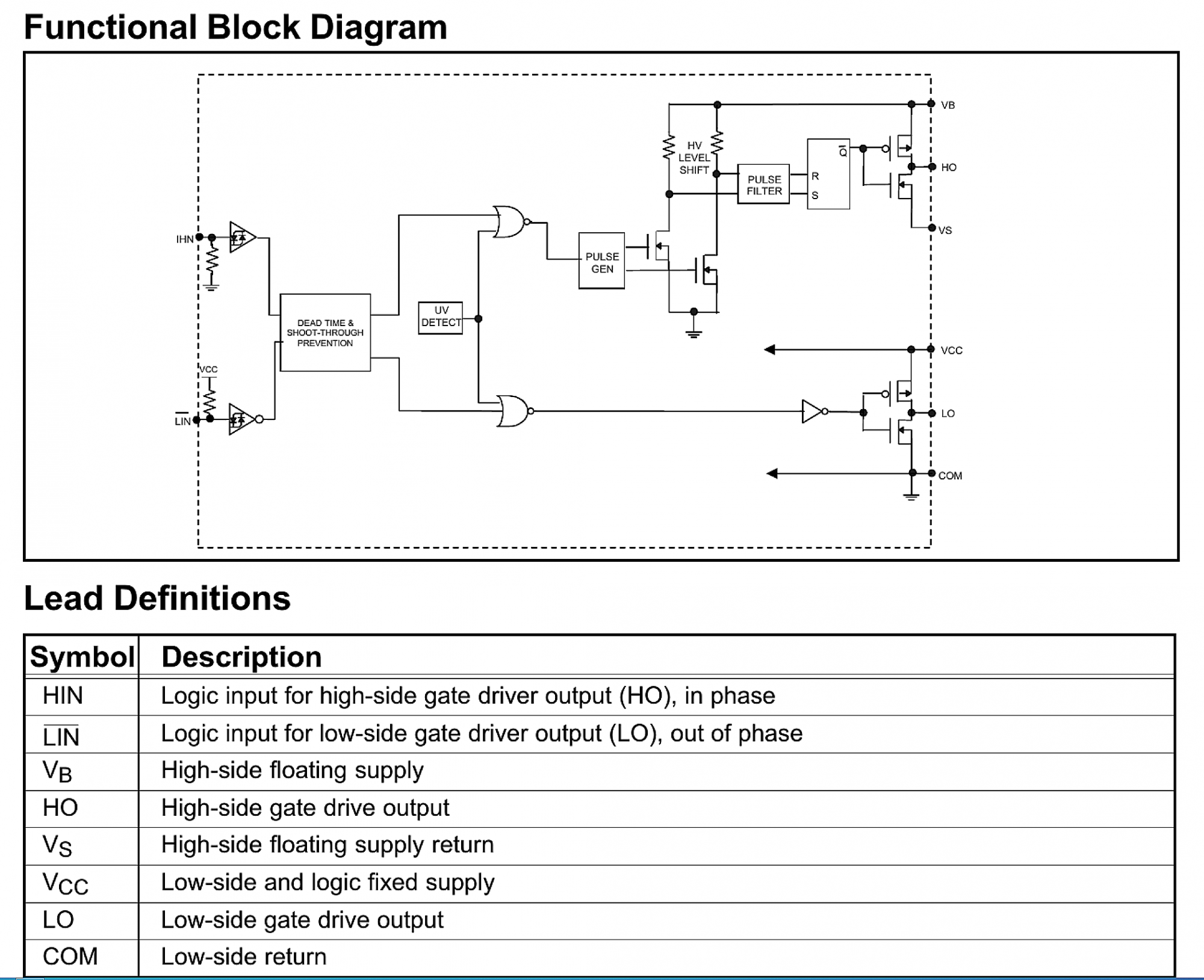

Андрей3
Андрей3
Цитата: Blik86 от 15 Май 2022 в 23:14
Драйверы цепи 3.3В могут закоротить только через процессор, так как других точек соприкосновения с 3.3В они не имеют.
Рассуждаю  :bw:
Согласно диаграмме, если я правильно ее понимаю, линии управления драйвером электрически с его другими потрохами никак не связаны. Т.е. по ним ничего прилететь в процессор не могло.
По исполнительному блоку верхнего плеча - там нет ничего что бы ло бы связано с Vcc.
По нижнему плечу - теоретически:
1. Что-то прилетает по линии LО и вызывает пробой на Vcc, где вместо 3,3 появляется (хз сколько там могло появиться) гораздо больше - тогда да - дальше это летит в процессор и операционник,  их пробивает и коротит на GND.
2. Каким-то счастливым образом прилетевшее по линии LO коротит Vcc на GND в самом драйвере - возможно проц и операционник отделываются легким испугом.
Попробую прозвонить линию ЛО на каждом драйвере на Vcc и GND.
Если попадется такой у которого LO закорочено только на Vcc тогда ремонт станет еще интереснее и познавательнее, туда добавится поиск процессора и прошивки  :facepalm:

kor
Цитата: Андрей3 от 14 Май 2022 в 09:29Поясните пожалуйста логику применения этого сопротивления как диагностического параметра в определении неисправности процессора?
Из практики, обычно это указывает на к.з. по питанию в самом процессоре. Убедиться можно выпаяв его. Можно попытаться проверить косвенно, от источника примерно 3.3в через токоограничительный резистор около 20 Ом подать в плату напряжение (на 1-2 ноги 1117), далее смотреть кто теплеет, либо миливольтметром (200мв) смотреть падение напряжения на каждом элементе (процессор, драйвера, конденсаторы) между его ножек "земля" и "3в3", где меньше всех тот и коротит.

Попробую по этому методу. Резистор наверное не понадобится, выставлю ограничение по напряжению и току на лабораторнике. Вопрос поставлю для начала 50 мА и буду для начала "лицом" определять нагрев  :exactly: :-D  Неполучится - ну тогда буду тестером все подряд щупать на предмет падения напряжения.
Кстати вчера перемерял сопротивления на драйверах - ни одного КЗ по линии LO на Vcc не обнаружил -  у двух килоомы, а один вообще в обрыве.

Цитата: Андрей3 от 16 Май 2022 в 13:01Резистор наверное не понадобится, выставлю ограничение по напряжению и току на лабораторнике.
Я бы все-таки добавил резистор, для перестраховки, неизвестно какой конденсатор на выходе лабораторника, какой там может ток кратковременный подскочить в момент замыкания. (попадался контроллер с убитым процессором, там один из трех драйверов затвора был еще убитый: 12в с его какого-то из 2-х входов LIN HIN попадало в процессор.) Вообще сгорающие драйверы часто убивают процессор.
