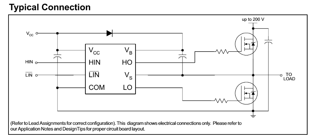

Врядли, согласно даташиту драйвер S2003 управляется по двум средним ножкам HIN и LIN
И судя по рисунку платы эти ножки драйвера соединены напрямую с микроконтроллером

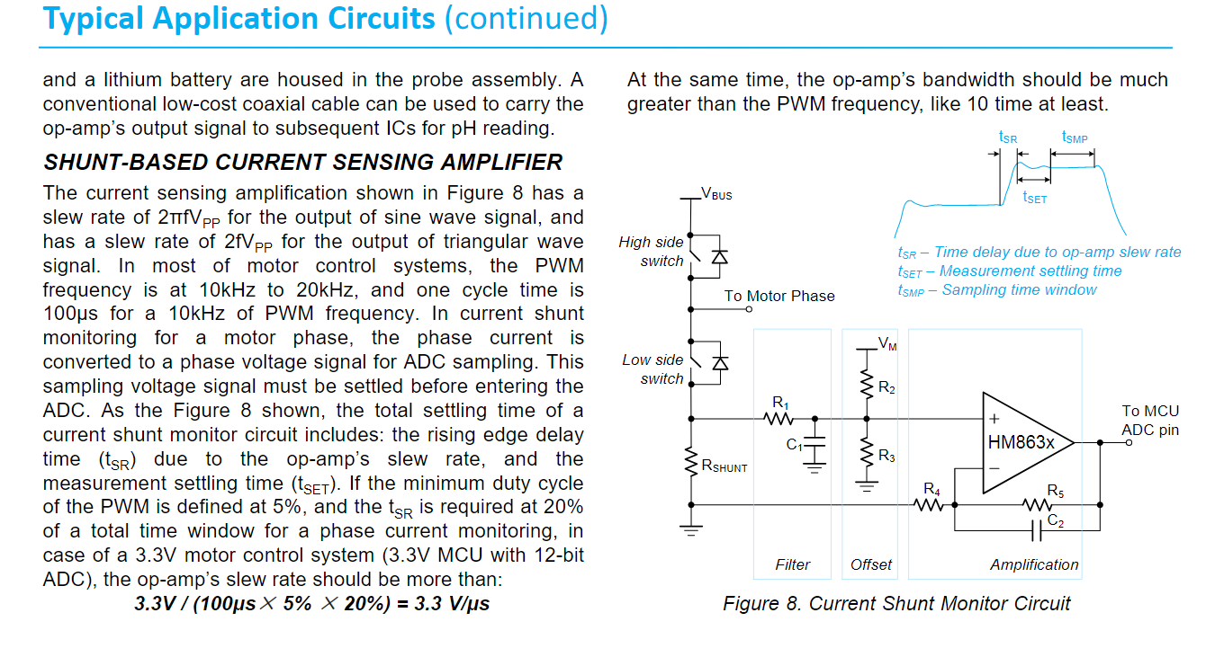

Микросхема С34X каким-то образом связывает  16-ти контактный штырьковый разъем (соединяющий плату управления с силовой платой) и микроконтроллер.
Вопрос, какой сигнал с платы мосфетов этот усилитель усиливает? М.б. это какая-то обратная связь в управлении драйверами?
Андрей3

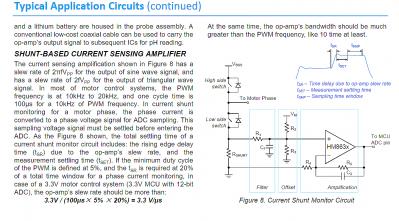

Нашел в даташите на эту микросхему вот такое типовое применение
Похоже это усилитель падения напряжения на токоизмерительном шунте. Вопрос, а нафига ему четыре канала если фазы-то три, а шунт так он вообще один?
Кто, что думает?

В контроллере много чего по три комплекта - это понятно, фазы-то три. А операционник на четыре канала  :bw:.
Посмотрел подробнее на силовую плату дорожки от штырькового разъема идут к резисторам возле мосфетов и к большому шунту R002 который у меня выгорел
Стало понятно почему четыре канала, то теперь непонятно зачем?
Точнее про большой шунт понятно, а вот что оно там меряет возле мосфетов - вопрос?
sdenis2017
Цитата: Андрей3 от 10 Дек. 2021 в 02:28В контроллере много чего по три комплекта
именно возле этой микросхемы
видно же по дорожкам от ножек до резюков
Добавлено 10 Дек. 2021 в 09:27
там же не с шунта идёт
а с истока нижнего плеча каждой фазы

Похоже это усилитель падения напряжения на токоизмерительном шунте. Вопрос, а нафига ему четыре канала если фаз ООО СКы-то три, а шунт так он вообще один?
Кто, что думает?
[/quote] Да , я ошибся. Это не драйвер. Этот операционный усилитель, действительно связан с шунтом и  stm32 и истоками мосфетов. Посмотрел принципиальную схему BLDC контроллера, там 4й канал операционика на корпусе. Схема чем то похожа на Magic Pie.

Всем привет! Продолжаю потихоньку разбираться со схемотехникой контроллера. Удалось выяснить что вот эта микросхема
представляет собой счетверенный операционный усилитель, предположительно клон HM8634S14  (даташит https://html.alldatasheet.com/html-pdf/1157887/HMSEMI/HM8634/250/1/HM8634.html )
Кто нибудь может подсказать, каков может быть его функционал в данном контроллере?
Приветствую. Посмотрел даташиты на MC3403 и MC3303 - аналоги, но MC3403 - питание +- 15 вольт питание двух полярное, температура от 0 до 70 градусов. MC3303 питание +14 вольт одно полярное, температура от  -40 до 85 градусов. Предполагаю в контроллере только одно полярное питание и температура зимой минусовая. Поэтому лучший аналог, который есть в продаже MC3303DG
