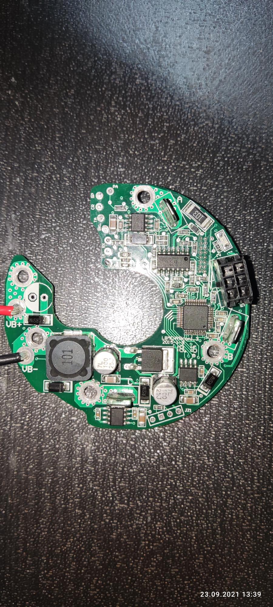

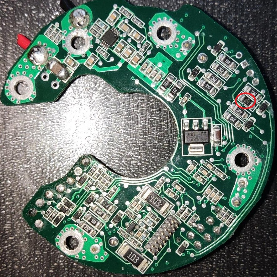

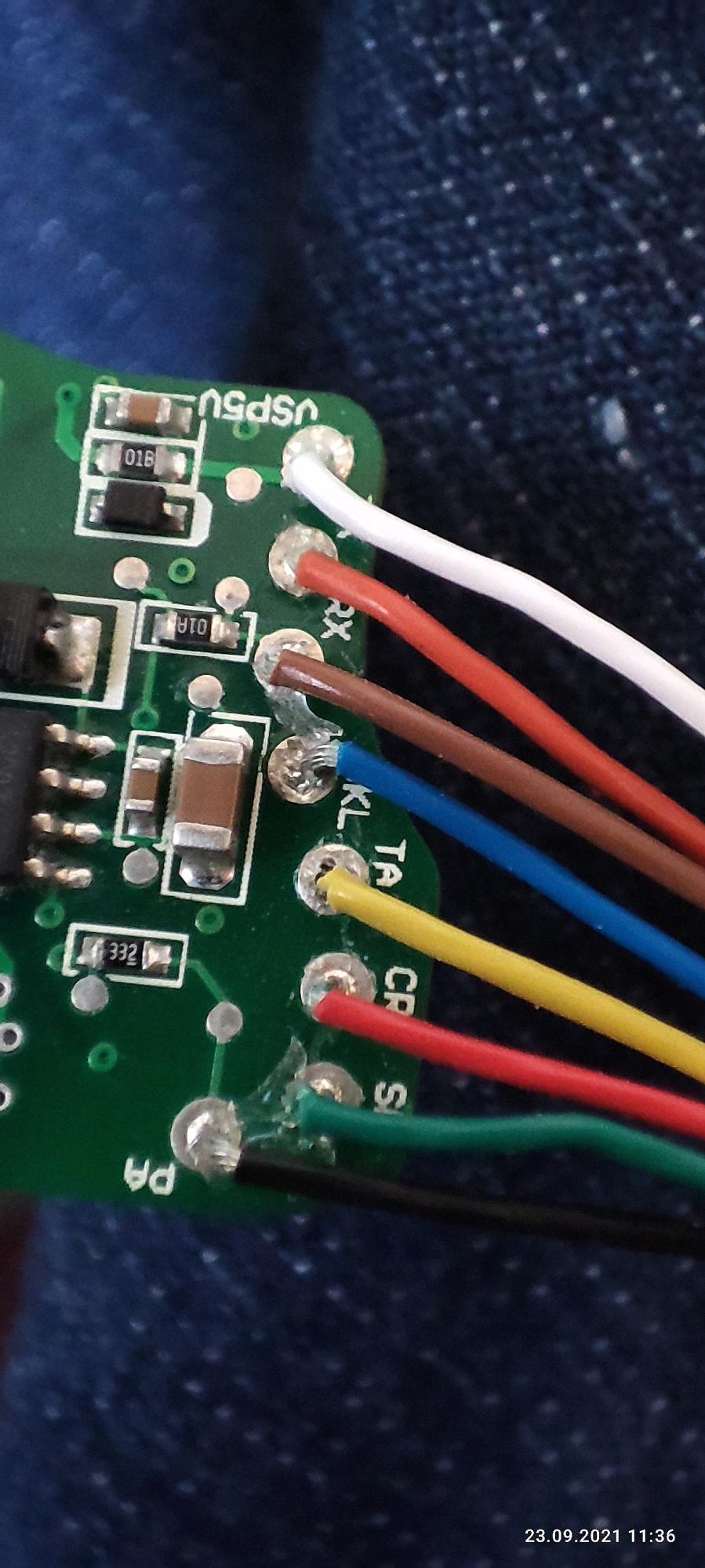

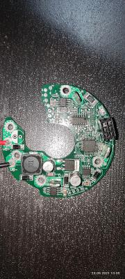

Собственно потроха контроллера:

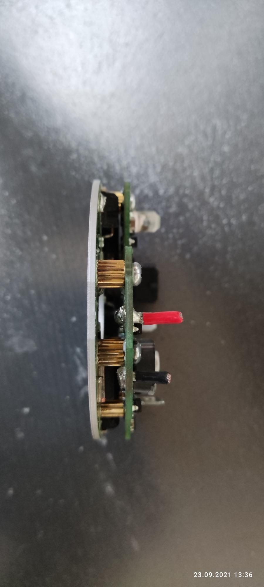

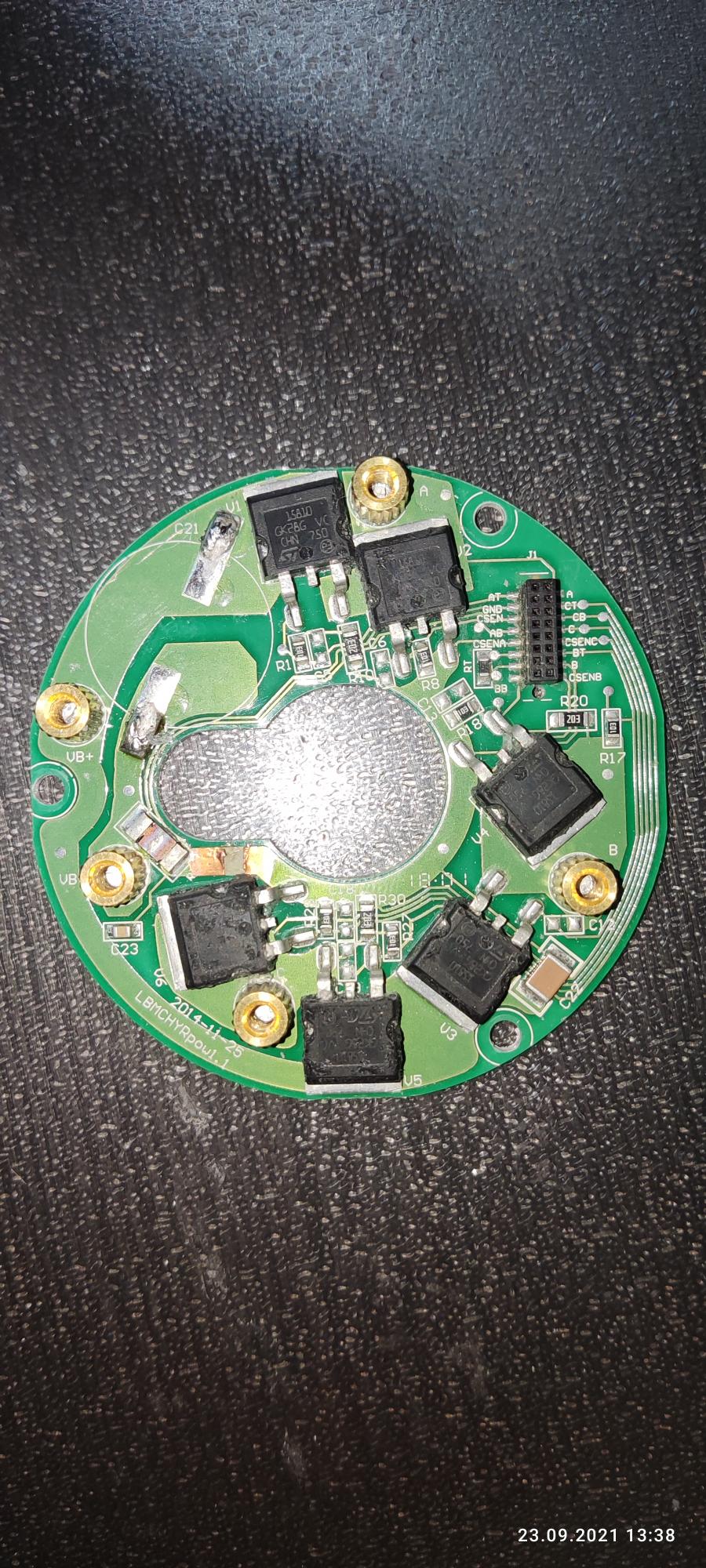

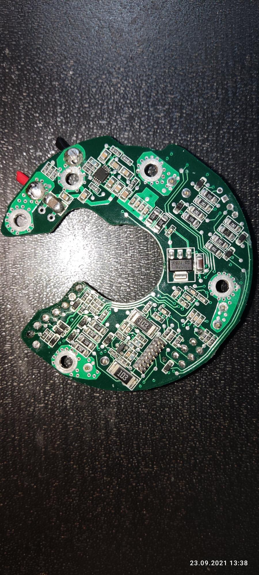

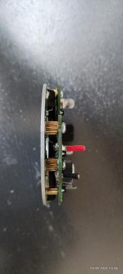

Контроллер состоит из двух плат: внутренняя - управляющая, внешняя - силовая
Вид сбоку
Управляющая плата двухсторонняя
Силовая одностороняя

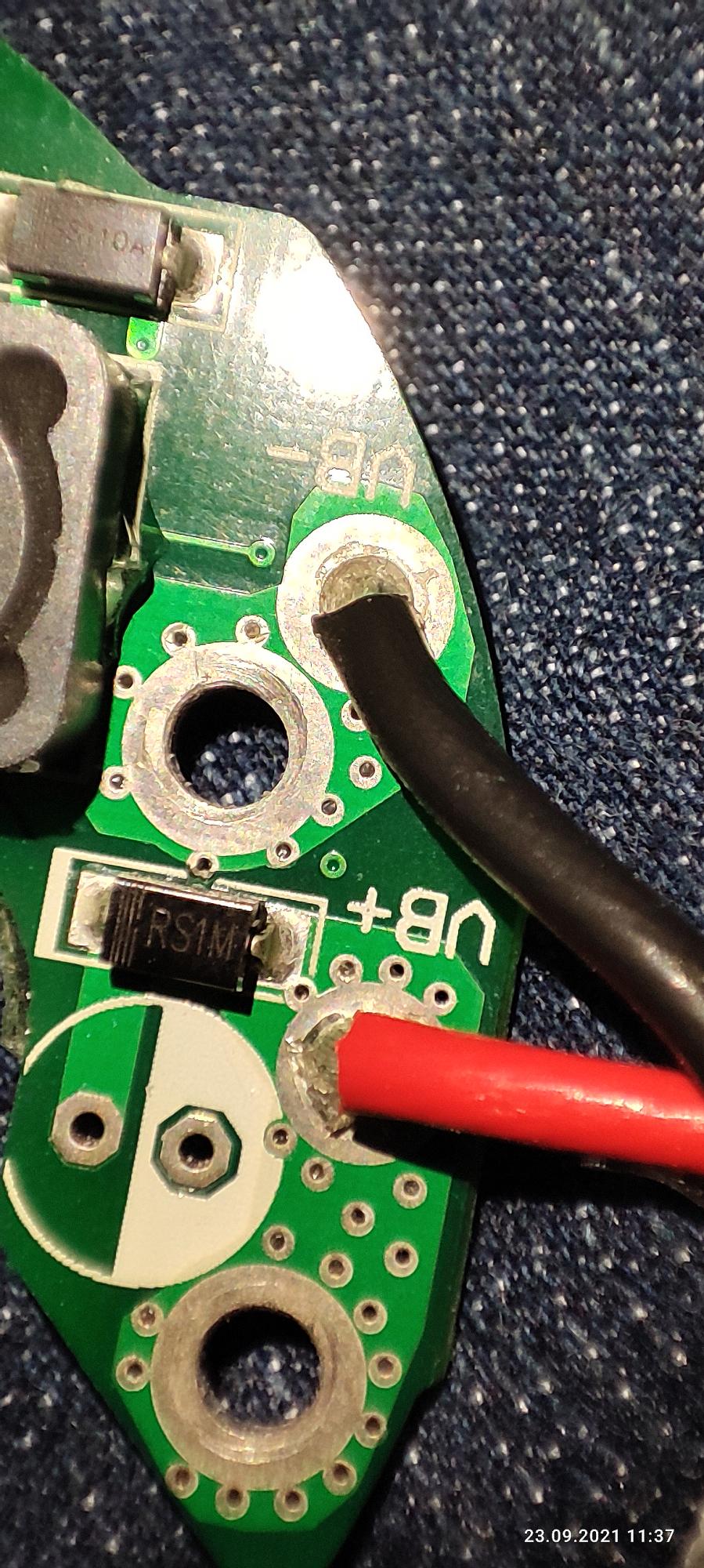

Из контроллера выпаян конденсатор 1000 мкф 80 В - он взорвался в результате инцидента и уделал все вокруг электролитом поэтому его пришлось сразу удалить.
Макровидео:
1-я сторона управляющей платы https://www.youtube.com/watch?v=JsZ4IyLT3Bo
2-я сторона управляющей платы https://www.youtube.com/watch?v=Z_jX5BKDGME
Силовая плата https://www.youtube.com/watch?v=fn7-0s4MZuc
Собственно вопрос пока один - с чего начать ремонт? И как понять стоит ли его вообще начинать?

Так же контроллеров по всей видимости тоже 2:
если на силовой плате сгорела дорожка и появились цвета побежалости на шунте
то вот эта плата
вполне может быть от другого контроллера, ибо при переполюсовке этот резистор не сгорит, это от пробитого фета, а пробит он мог быть до переполюсовки или эта плата номер 2. Выкладывайте полную историю этого (этих) контроллеров.

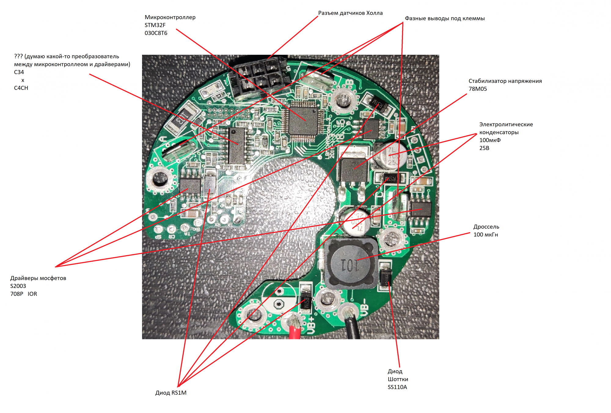

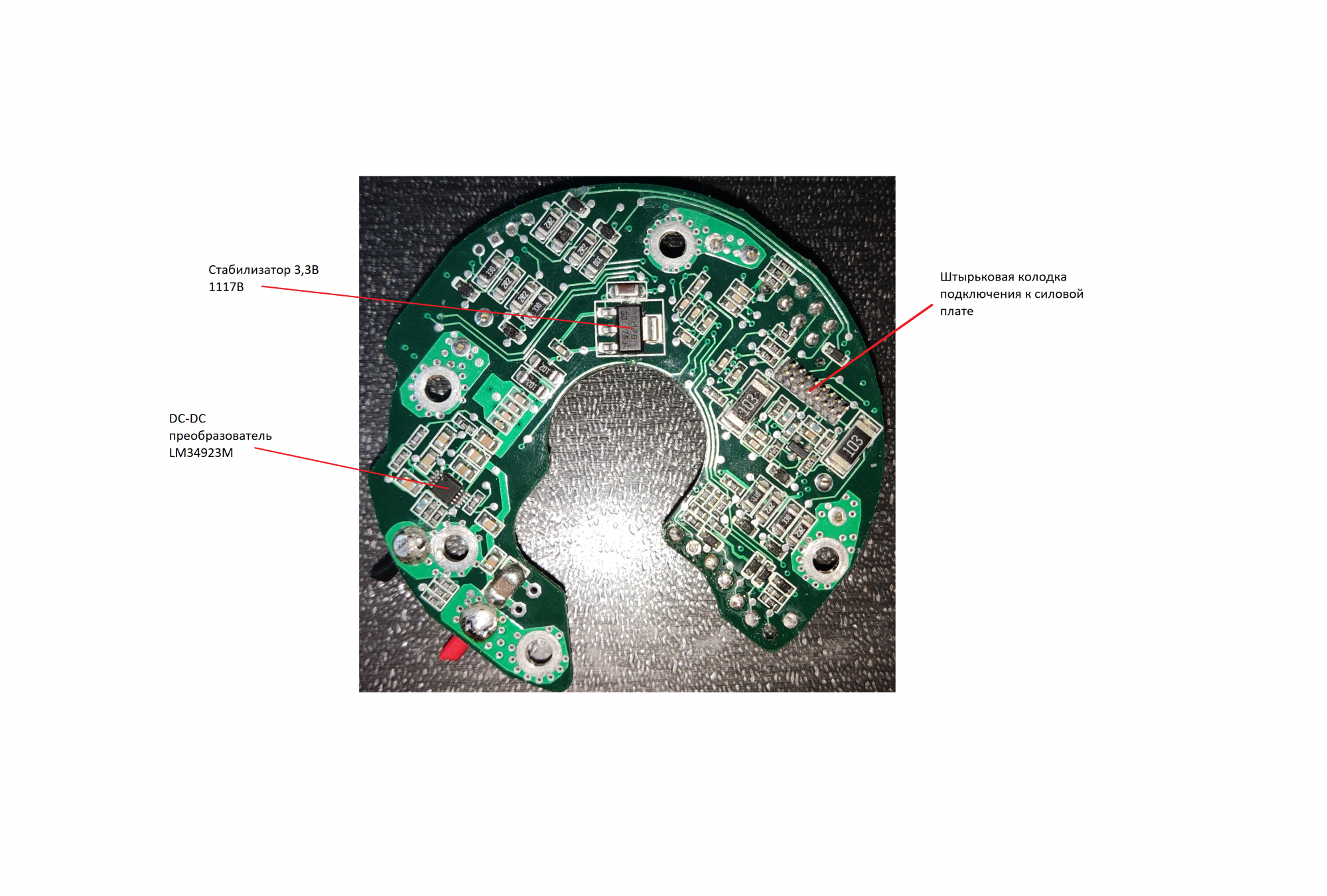

Как смог, проанализировал ключевые компоненты платы управления, навыков в подобном ремонте у меня нет так что поправьте если где ошибся.
Верхняя сторона
Нижняя сторона
Получается что на входе питания в плату преобразователь напряжения который понижает батарейное напряжение до какого-то неизвестного значения, группа элементов преобразователя включает в себя DC-DC микросхему, диод Шоттки, дроссель, электролитические конденсаторы + мелкие резисторы и конденсаторы расположенные в непосредственной близости от DC-DC микросхемы.
Как проверить работоспособность преобразователя без демонтажа элементов?
После преобразователя стоит два стабилизатора: 78M05 - выдает 5 вольт (наверное это питание датчиков Холла в моторе, курке газа, датчика ПАС и т.д.); 1117B - выдает 3,3 вольта (питание процессора, драйверов, микросхемы C34, светодиода индикации ошибок).
Как проверить работоспособность стабилизаторов без демонтажа элементов?
Ну и по силовой плате как проверить мосфеты не снимая их с платы? Это вообще возможно?

Цитата: Андрей3 от 24 Сен. 2021 в 11:17на входе питания в плату
стоит диод как раз защита от переполюсовки, у полевиков достаточно аккуратно поднять ноги паяльником, и нужен ЛБП плавно поднимаешь напряжение и следишь за током
alayf78
скорее всего обратное напряжение попало на драйвера через затворы полевиков (которые оказались под полным положительным потенциалом (так как дорожку разорвало) проверять нужно прозваниваются ли затворы на сток или исток, (феты при этом можно не выпаивать)

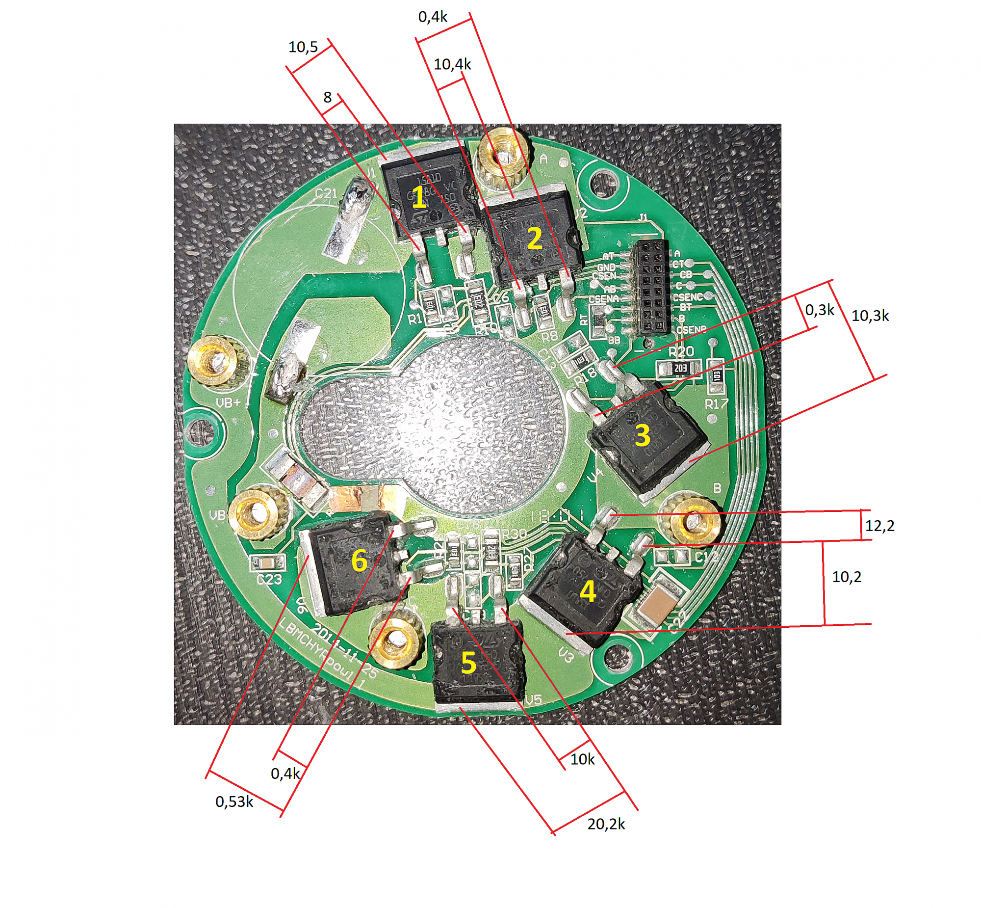

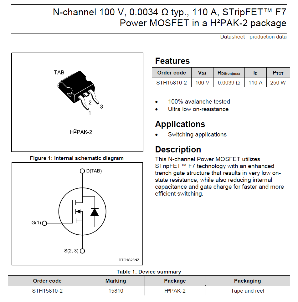

Нашел даташит на эти мосфеты
Получается нужно прозвонить первую ножку (Gate) на третью (Sourse) и на площадку (Drain)?
Промерял сопротивление, красный провод мультиметра прижимал к первой ножке, вот что получилось в Омах
Получается что №1 и №4 вышли из строя? Верно?

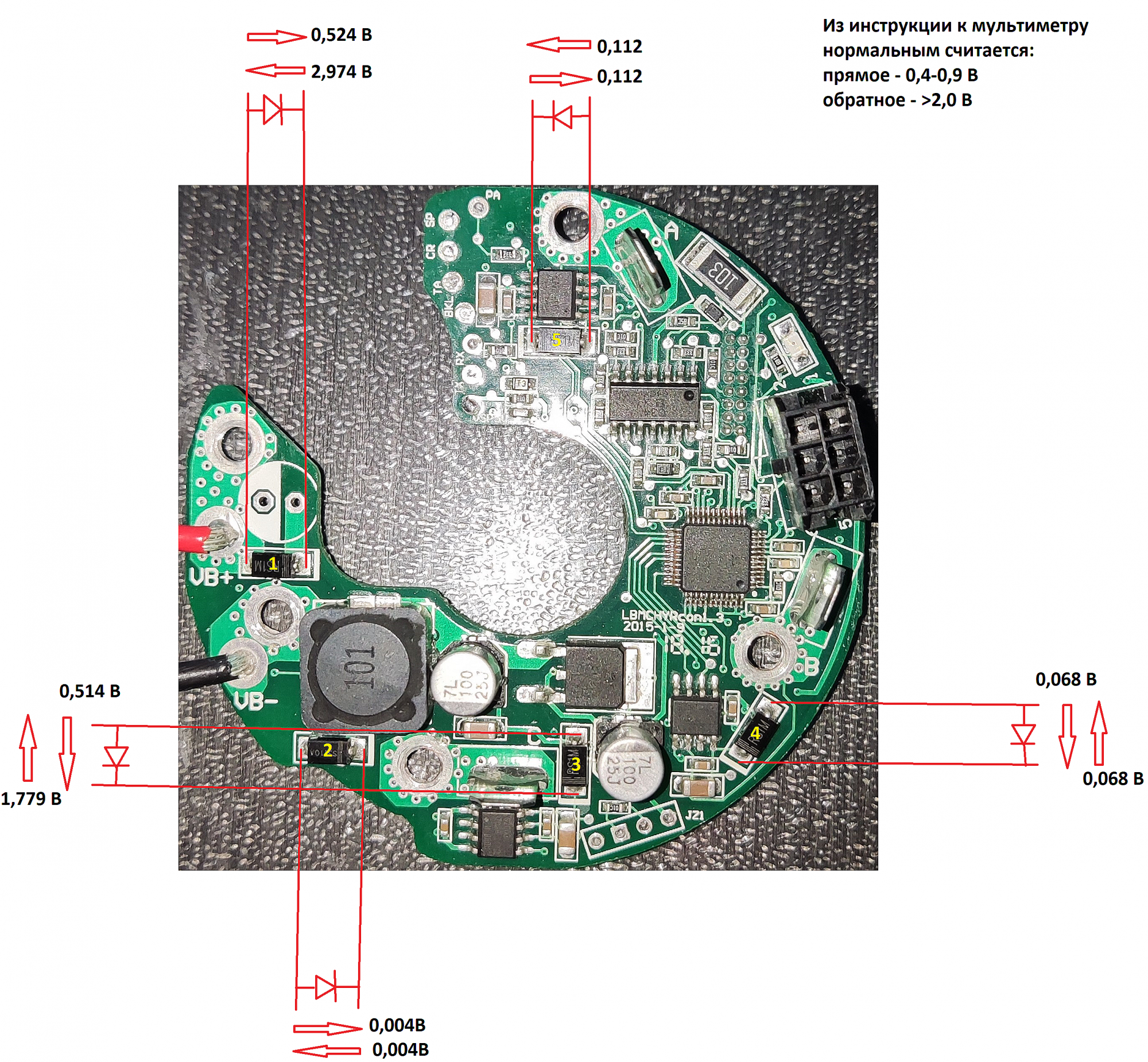

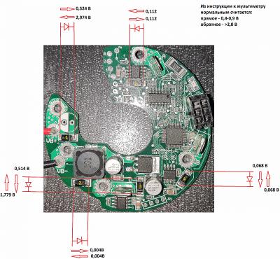

Проверил крупные диоды на верхней стороне управляющей платы
Судя по измерениям получается что №2, 4 и 5 - неисправны.
Назначение диодов
1 - защита от переполюсовки (наверное ее правильно назвать самозащита  :laugh:)
2 - диод из цепи DC-DC преобразователя напряжения низковольтного питания
3,4 и 5 - мне непонятны, но предполагаю что они как-то связаны с драйверами.
An1965
Феты звонятся тоже как диоды во всех комбинациях подключения щупов, ну и надо учитывать что там ещё стоит в проверяемой цепи
Андрей3
Цитата: An1965 от 27 Сен. 2021 в 10:12
... ну и надо учитывать что там ещё стоит в проверяемой цепи
С этим реальная проблема, т.к. схемы у меня нет,  впрочем как и  навыков "декомпилировать" расположение элементов на плате в схему.  :~-(
Остается еще один способ - выпаивать поэлементно и проверять, чем собственно в ближайшее время и займусь.

Отпаивать мелкие детали, можно 2 мя паяльниками. Если феном, то на всякий случай, вокруг детали, налепить термоскотч, чтобы соседние планары не отпаялись. Полевики звонятся сток исток из за диода внутри (примерно от 300 до 600 с лишним едениц по мультиметру). Если накоротко (0 - 100 ом) , то выбило.  Так же полевики могут быть в обрыве . У дц преобразователей выхода можно поднять ножки, или сделать надрез печатки (можно паяльником, но осторожно) и подать питание на входа с блока питания с защитой по току, или с акума, но через низкоомные (к примеру 1-10 ом 0,125 ватт), чтобы успели сгореть как предохранители. И перед подачей питания проверить все резисторы на соответствие номиналов.  Остальные электролиты и неэлектролиты на короткое замыкание. Вот примерно так. С моим 1м контроллером все планары целы. А вот 2 полевика , по 2й фазе , возможно заперты. Тут думаю , только заменой их. (внутри был перетёрта изоляция провода 2й фазы и она периодически коротила на металл корпуса мотора).

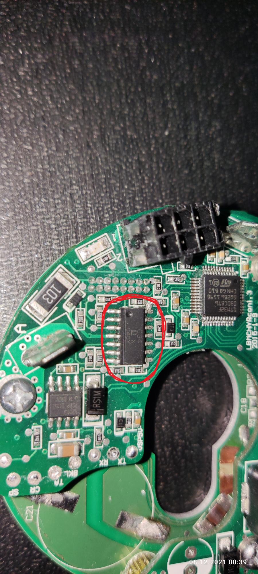

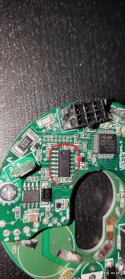

Всем привет! Продолжаю потихоньку разбираться со схемотехникой контроллера. Удалось выяснить что вот эта микросхема
представляет собой счетверенный операционный усилитель, предположительно клон HM8634S14  (даташит https://html.alldatasheet.com/html-pdf/1157887/HMSEMI/HM8634/250/1/HM8634.html )
Кто нибудь может подсказать, каков может быть его функционал в данном контроллере?
Sergey Ust
Приветствую. Это драйвер мосфетов (полевиков) Усиливает (повторяет) сигналы с STM32F проца на затворы мосфетов.
Драйвер мосфетов - это драйвер мосфетов, а эта микросхема С34Х -  операционный усилитель.
В конструкции управляющей платы на верхней стороне на каждую пару мосфетов присутствует по одному драйверу S2003
Вот бы схему контроллера раздобыть, да вот только хз как  :-(
sdenis2017
скорее согласователь уровней процессор - драйвер
типа ттл - кмоп
