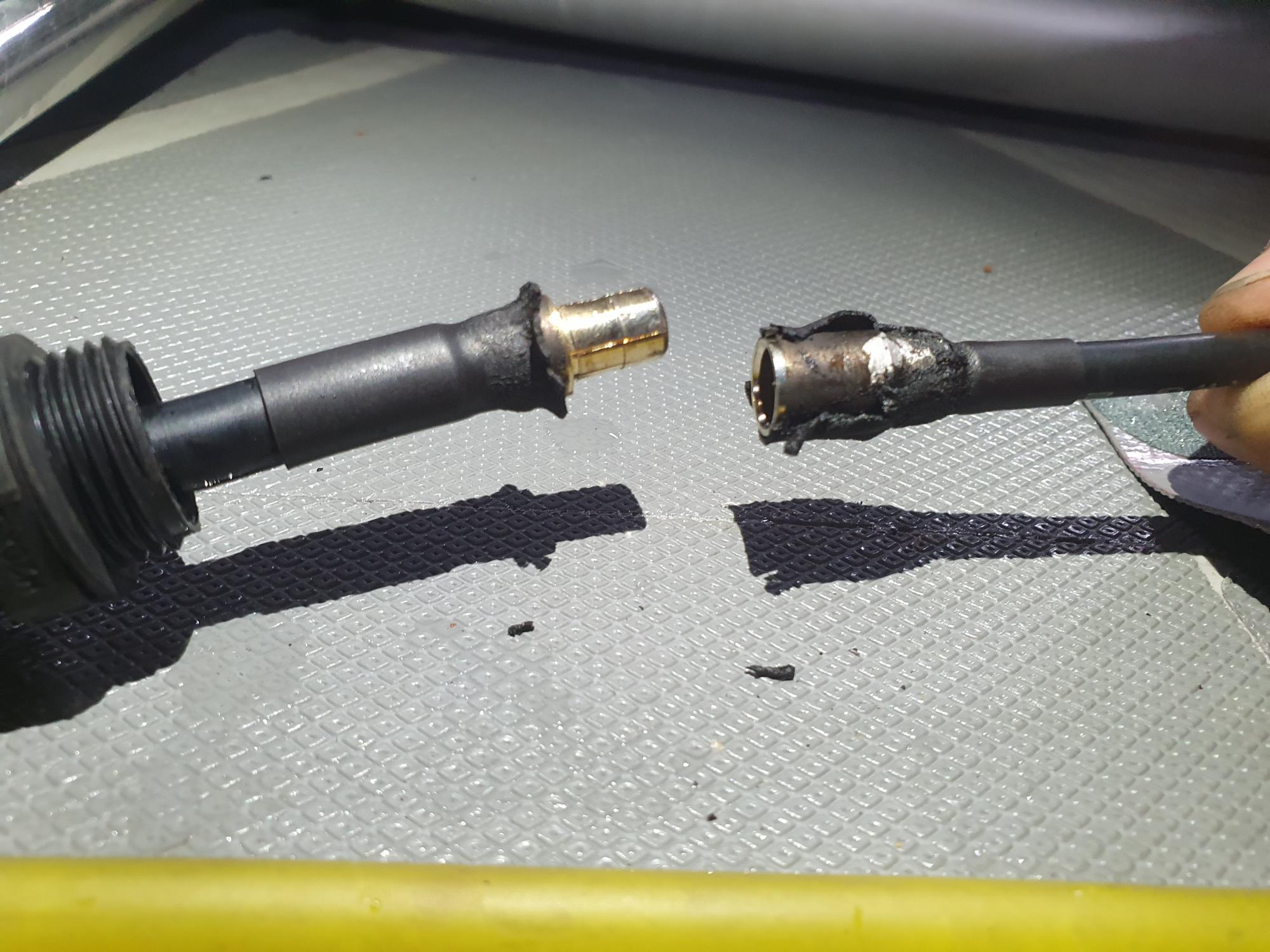

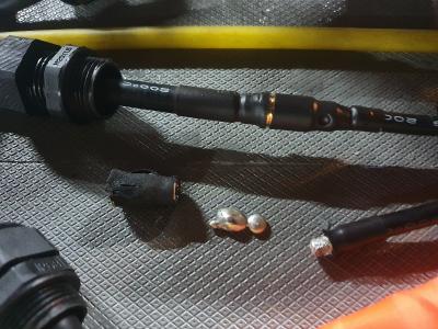

Но вылезла другая проблема ..
[user]Trainalex[/user], это какой провод? Фазный к мотору, или от батареи к контроллеру?
Каждый коннектор имеет свои предельные расчетные токи. Это,если он хорошо запаян и...чистый. Если грязь, плохая прайка и т.д., то предельные токи надо делить в 10-20 раз.
В общем, ищите хорошие позолоченные коннекторы на 300-400А, что редкость.
А проще припаять адские медные наконечники, типа таких, и стянуть болтом:
Trainalex
Цитата: илс от 11 Сен. 2021 в 13:13то предельные токи надо делить в 10-20 раз.
Фазный.
Сечение  провода с контроллера 8,5 мм2   с мотора 13,3 мм2  Разъемы с виду качественные.
Причем разъем с акума на котроллер ХТ 150  я сам паял. Минусовой  на стендовых испытаниях  отпаялся, ну там  я плохо напаял.
А на воде распаялись фазные штатные китайчиковые фабричные разъемы. До 100% не нагружал, да и так не долго катался....
TRO
Цитата: илс от 11 Сен. 2021 в 13:13А проще припаять адские медные наконечники, типа таких, и стянуть болтом:
Их как раз лучше без пайки, опрессовать.
А так то могу посоветовать дублировать разъемы (два - три в параллель), особенно фазные
Ну да, верно, без горелки прогреть нереально.  :-)
Добавлено 11 Сен. 2021 в 13:59
Цитата: Trainalex от 11 Сен. 2021 в 13:26
Фазный.
Ну если батарейный до 200А, то фазный до 400А может быть. Поправьте, если ошибаюсь.   ;-)
Штатные горе-китайские коннекторы у многих перегревались и плавились. На электровелосипедах.
