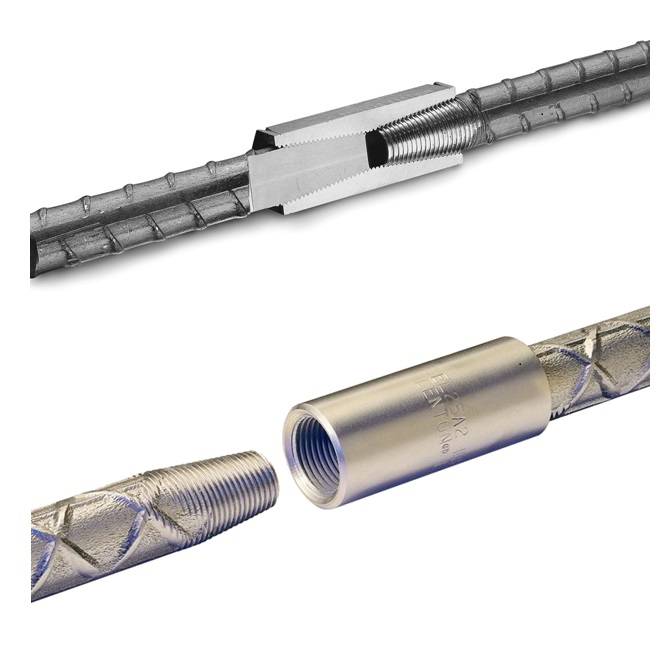

А самый цинус видел у вояк, там кабеля соединялись муфтами с конической резьбой, на одном конце кабеля левая резьба , а на втором правая, муфта накручивается на оба оконечника кабеля без вращения оных, и зажимается динамометрическим ключиком (дабы лихой солдафон не сорвал казеную резьбу).
Похожими муфтами строители арматуру соединяют:
