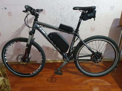

Такой вопрос назрел, хочу укоротить провода мотор колеса, дисплея, ручки газа, датчика тормоза. Как правильно это сделать без последствий перегрева или ещё каких то? Может есть разъёмы такие же в продаже на али?
Паяльник есть, руки тоже  :-D
Прямой привод 2 кВт | Makerbase Vesc 75100 v2 new 84v 100a | 48v 25ah 13s5p EVE inr21700-50e 5000mah-15a | Schwalbe big apple 2.35 | Suntour SP12-NCX | Shimano BR-M7100 SLX

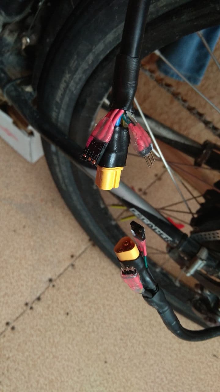

Пс. Примеры разделения кабеля от МК на две части (с укорачиванием ровно столько сколько нужно до контроллера) и вариантами промежуточных коннекторов.
Во всех случаях раздельные коннекторы фазные и слаботочка, в верхних двух вариантах на фазные коннектор МТ60, на нижем "бананы" 4мм на 42А (80А).
На салаботочку самый удачный правда и несколько сложнее паять в последнем варианте 6ти пиновый микро-коннектор благодаря микро-размерам коего и разнесёнными "бананами", да, на фото видно что свободно проходит гайка ну и крышка МК соответственно то есть в случае надобности вскрыть-разобрать мотор отпаивать коннекторы слаботочки не нужно. :-)

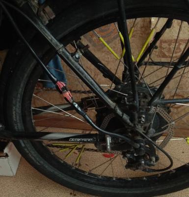

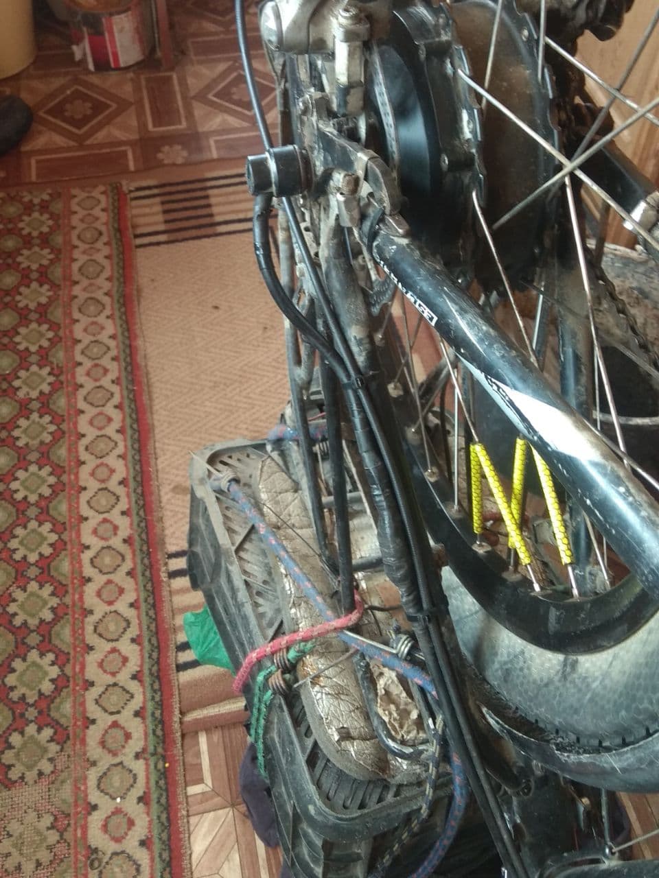

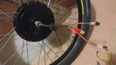

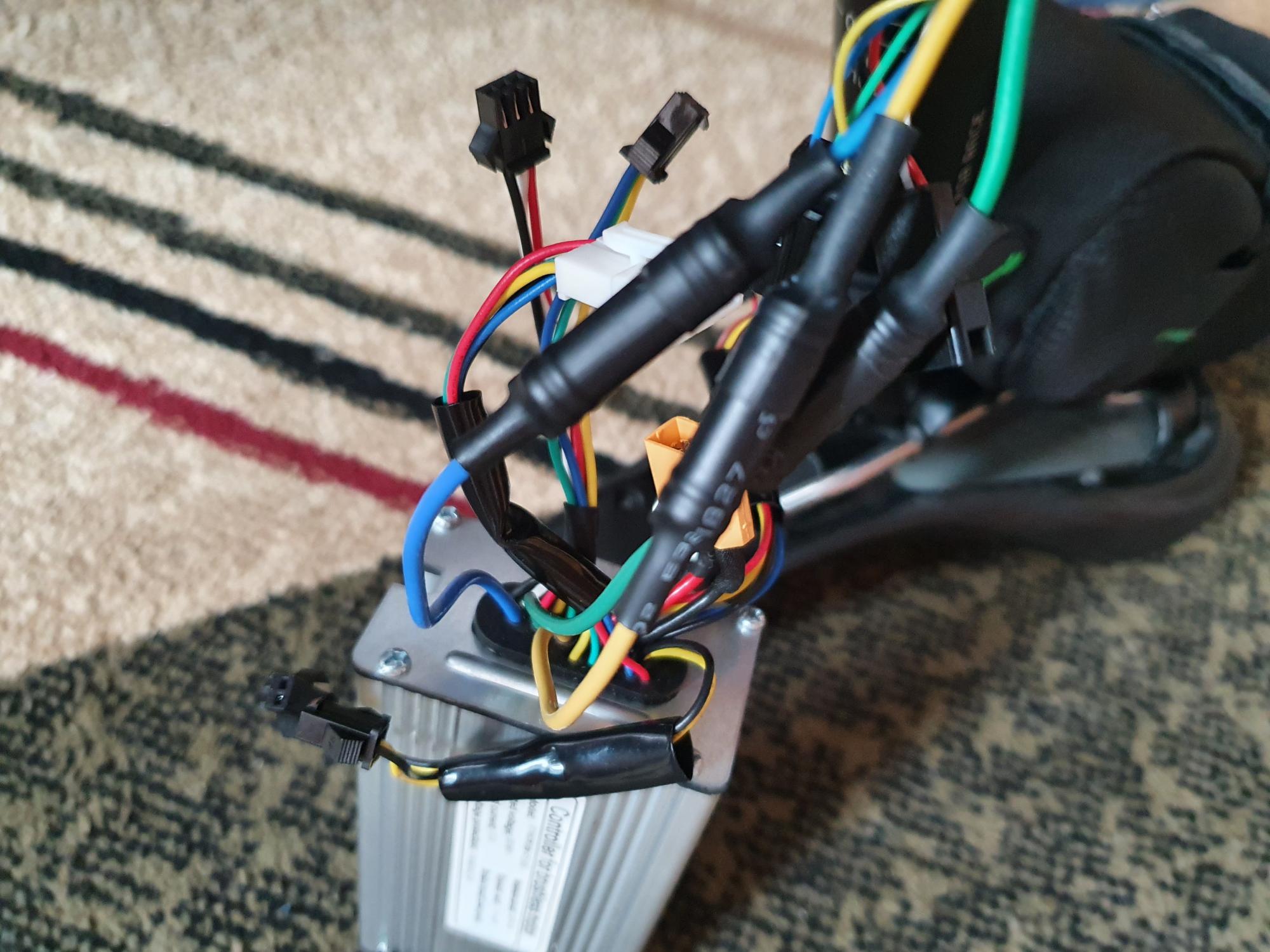

У меня вот так сейчас выглядит, снаружи то что не влезло в коробку. Провод на аккум вошёл нормально, остальное (курок газа, дисплей, мотор колесо) на улице но все коннекторы в коробке.

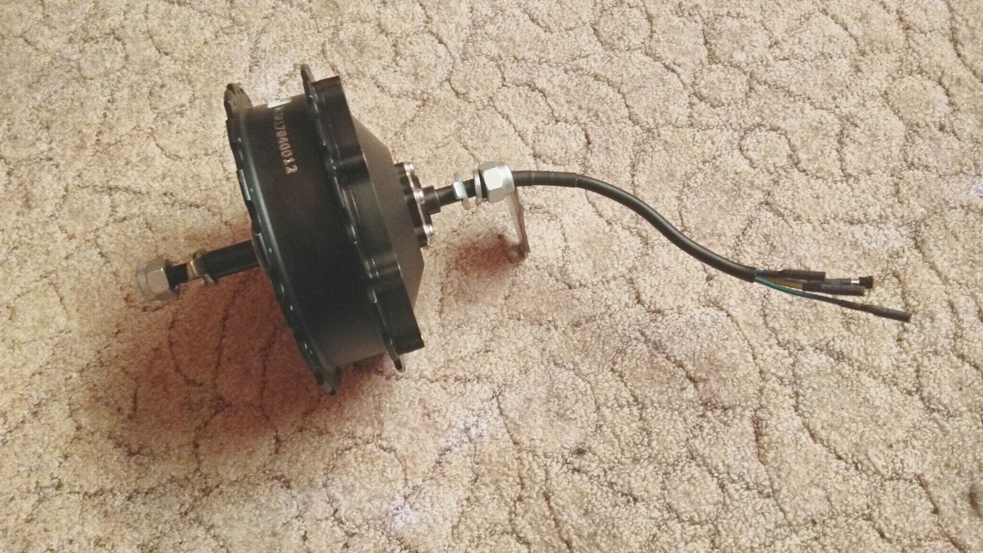

Я так понимаю у меня тоже 3 толстых провода из мотора выходят, и там такие коннекторы как на последнем фото, они паяются или обжимаются? И как называется такой коннектор?
С любого МК к контроллеру идут фазные (толстые) именно три провода, ну и + тонкие несколько штук тут уже количество разное от 5 до 7 в зависимости от модели мотора и дополнениями комплектации датчиком/ми температуры или скорости внутри мотора.
Какие имеете в виду у вас, как на моём последнем фото то есть "бананы" ?
(пример) https://electroskateboards.ru/1132-tm_thickbox_default/razem-banana-4mm-mama-papa.jpg (не путать с внешне похожими акустическими)
Или что-то иное ? Так как если "бананы" то паяются но бывают на маломощных МК с фазных совсем простенькие коннекторы кои обжимные.
Короче в любом случае лучше "бананы" либо коннектор в пластиковом корпусе с аналогичными коннекторами по типу упомянутого МТ60, но более конкретно совет будет как уточните смотря какая у вас мощность мотора и фазные токи...
Цитата: denon480 link=msg=2094143Ко мне едут такие разъёмы https://aliexpress.ru/item/32758709774.html?spm=a2g39.orderlist.0.0.2d2f4aa6aTQwQz&_ga=2.72743315.1412316442.1629529655-1626826858.1625111244&item_id=32758709774&sku_id=62022726763 их можно использовать в проводах мотор колеса?
Это не самые компактные коннекторы для МК особенно если ставить в разрыв провода вблизи мотора особенно если 4-5пин кои и вовсе бессмысленные из за громоздкости, см. 2 пример из тех что привёл, там какраз такие 2 и 3пин и хоть это для всего лишь слаботочки но размерами сравнимы с силовым фазным коннектором ! Я тогда по сути делал из того что под рукой было, сейчас-бы такие точно не использовал..  :pardon:
Вобщем использовать-то можно, но ихмо не нужно. Ибо полно вариантов при таком-же размере самого мет. штекера но гораздо компактнее коннекторы.
Например вот коннектор такого-же типа как на моём последнем примере (пришлось с матюками долго пинать идиотский поиск на али чтоб выдал наконец искомое именно то что хотел найти :-D ) https://aliexpress.ru/item/4001271356445.html?spm=a2g0o.detail.1000060.1.6d9d1eeakTSCuo&gps-id=aerPdpSubstituteRcmd&scm=1007.33958.210224.0&scm_id=1007.33958.210224.0&scm-url=1007.33958.210224.0&pvid=75f83f4c-bfaf-4925-96f6-2da05585e5f6&_t=gps-id:aerPdpSubstituteRcmd,scm-url:1007.33958.210224.0,pvid:75f83f4c-bfaf-4925-96f6-2da05585e5f6,tpp_buckets:21387%230%23233228%2385&item_id=4001271356445&sku_id=10000015549105313 , притом в варианте для ленивых, то есть с уже готовыми проводами.. (только в нужных цветах термоусадкой пометить цветную дифференциацию порток проводов в соответствии с вашими проводами какого цвета с МК и к контроллеру)
Или вот с такими-же мет. штекерами как на тех что заказали вы но меньше-удобнее корпус коннектора https://aliexpress.ru/item/33026862564.html?spm=a2g0o.detail.1000060.3.657a4c0araDGt5&gps-id=aerPdpSubstituteRcmd&scm=1007.33958.210224.0&scm_id=1007.33958.210224.0&scm-url=1007.33958.210224.0&pvid=a910c2e9-a344-4866-a59f-40d750d04b3e&_t=gps-id:aerPdpSubstituteRcmd,scm-url:1007.33958.210224.0,pvid:a910c2e9-a344-4866-a59f-40d750d04b3e,tpp_buckets:21387%230%23233228%2336&item_id=33026862564&sku_id=67236966717 в данном случае 2 пин, если нужно где-то кроме от МК то размеры несколько крупнее но тоньше тех что вы заказали, при этом замечательные очень плотно соединяющиеся прочные и компактные коннекторы., и да тоже в варианте "для ленивых" с готовым проводом. )) (если брать набором без проводов то стоят в несколько раз дешевле, выше с примером 2 рядных аналогично)
Цитата: denon480 link=msg=2094143У меня вот так сейчас выглядит, снаружи то что не влезло в коробку. Провод на аккум вошёл нормально, остальное (курок газа, дисплей, мотор колесо) на улице но все коннекторы в коробке.А что это такое, я новичок не в курсе
Мндеее...., колхоз наше фсё..  ;-D И да, явно напрашивается обрезка-окультуривание.., хотя если реально все провода то придётся повозиться но результат того стоит.

Да, под ваш конфиг вполне норм притом с запасом, так как МТ60 длительной ток какбэ рассчитан на 30А и 60А пик, но по факту не греясь без проблем держит кратковременно и 90-100А (если контакты чистые и без окисления).
Слаботочку да именно так см. и сделано на втором примере, только обратите внимание что коннекторы разнесены по высоте, не обязательно так далеко но это для того чтобы после соединения не была толстая куча мала, ведь после нужно герметизировать изолентой или термоусадкой (если термоусадкой то по концам всеравно нужно немного матнуть изолентой для гарантии что влага не просочиться).
Ещё вариант на месте соединения сделать более культурно, это распечатать мини-коробочку на перо рамы куда и будет убираться соединение.
Впрочем для вашего конфига можно ещё культурнее разделение провода к МК сделать, есть какраз для этого специальный коннектор "всё в одном" с влагозащитой.  :-)
https://aliexpress.ru/item/4000223485468.html?algo_pvid=899a248b-478c-4e86-a5cf-8bcab47e2900&algo_expid=899a248b-478c-4e86-a5cf-8bcab47e2900-31&btsid=0b8b034116297017372836899ed5a0&ws_ab_test=searchweb0_0,searchweb201602_,searchweb201603_
Такие коннекторы правда под 250-350Вт моторы и фазные соответственно там дрыщеваты, но и для 500Вт-ника с не мощным контроллером покатит и кстати на заводские е-велы с 500Вт моторами часто ставят такой коннектор на кабель с МК и нечего живут с ним норм (опять же при условии соблюдения чистоты контактов).

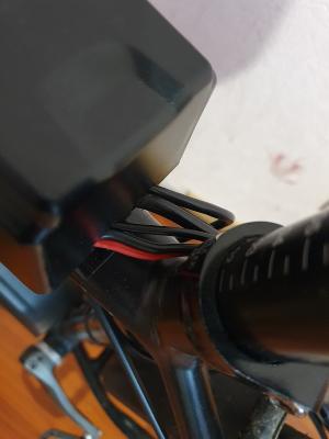

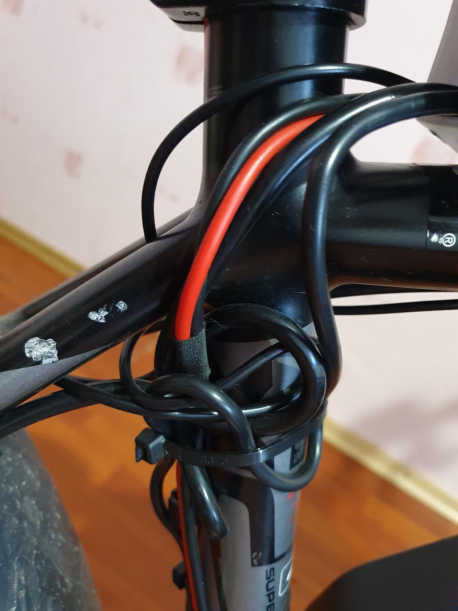

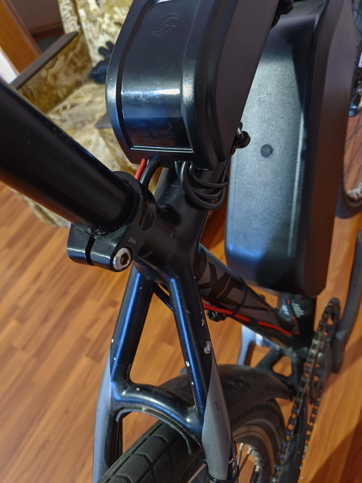

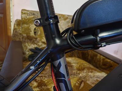

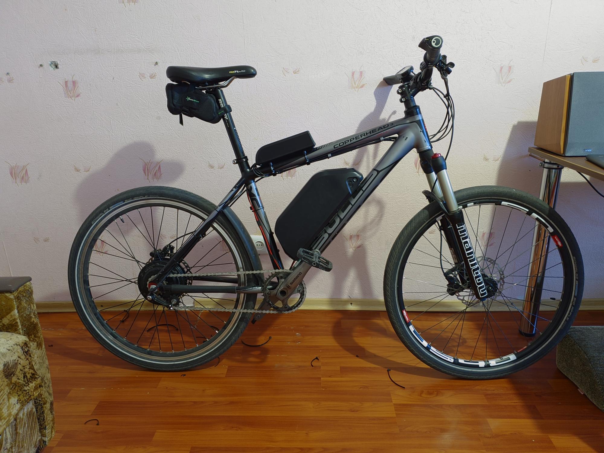

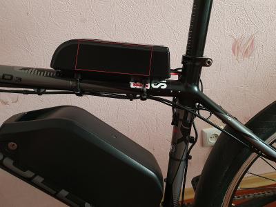

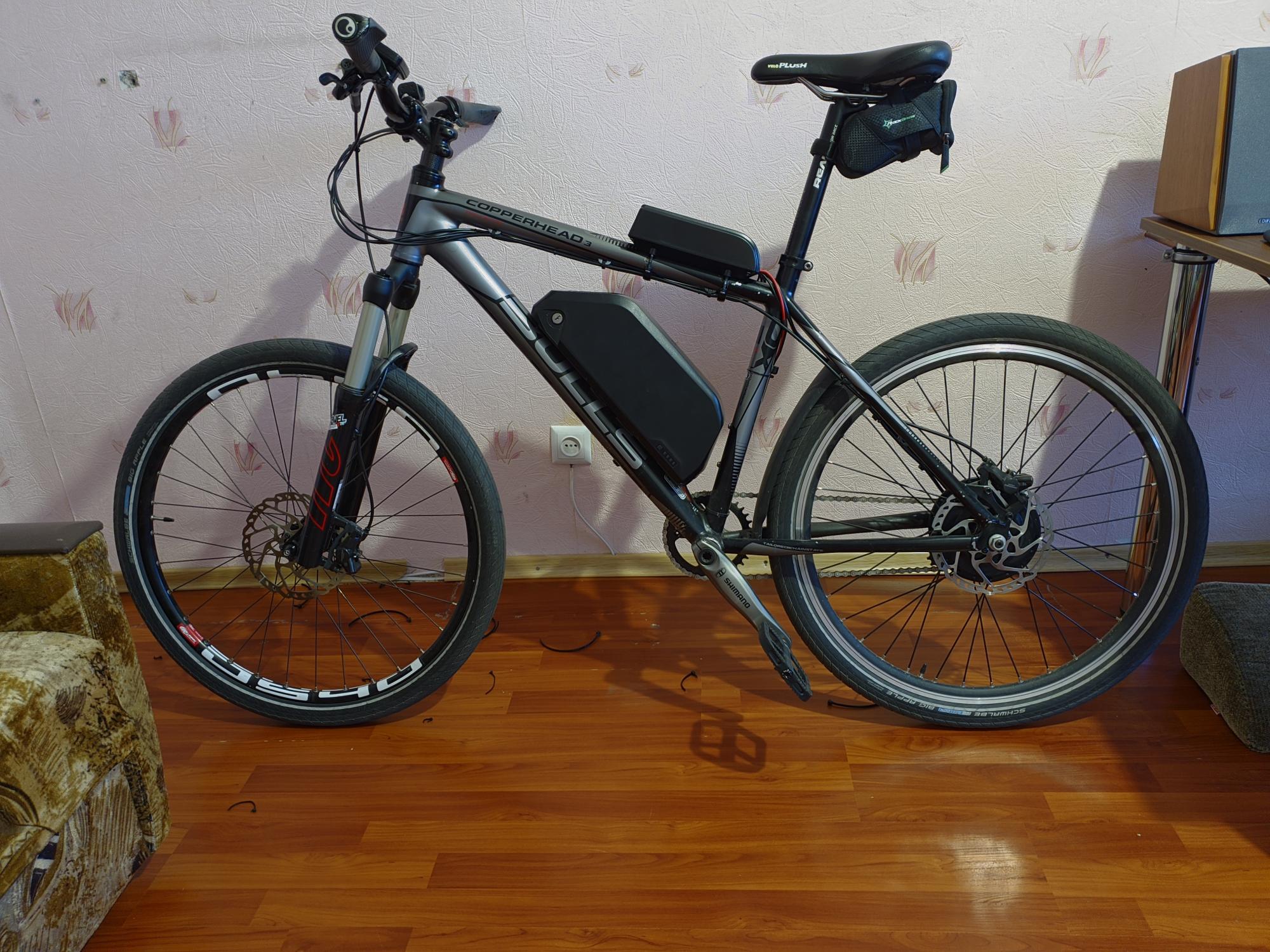

Ну что ж, сегодня решил заняться наконец то укорачиванием проводов.

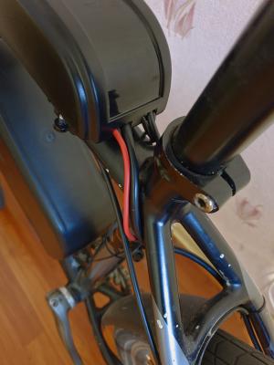

Потратил неспеша около 6 часов обрезал все провода чётко под контроллер, всё провода с руля провёл под верхней трубой там где идут рубашки переключателей. Для фазных проводов купил xt150, ставил их без пластикового корпуса так как не влезло бы это всё дело в коробочку с контроллером. Для слаботочки применил разъёмы SM2.54 два тройных, у меня там 6 проводов почему то, родной разъём был раза в 3 больше и занимал много места в коробке. В общем результатом доволен.
Фото до:

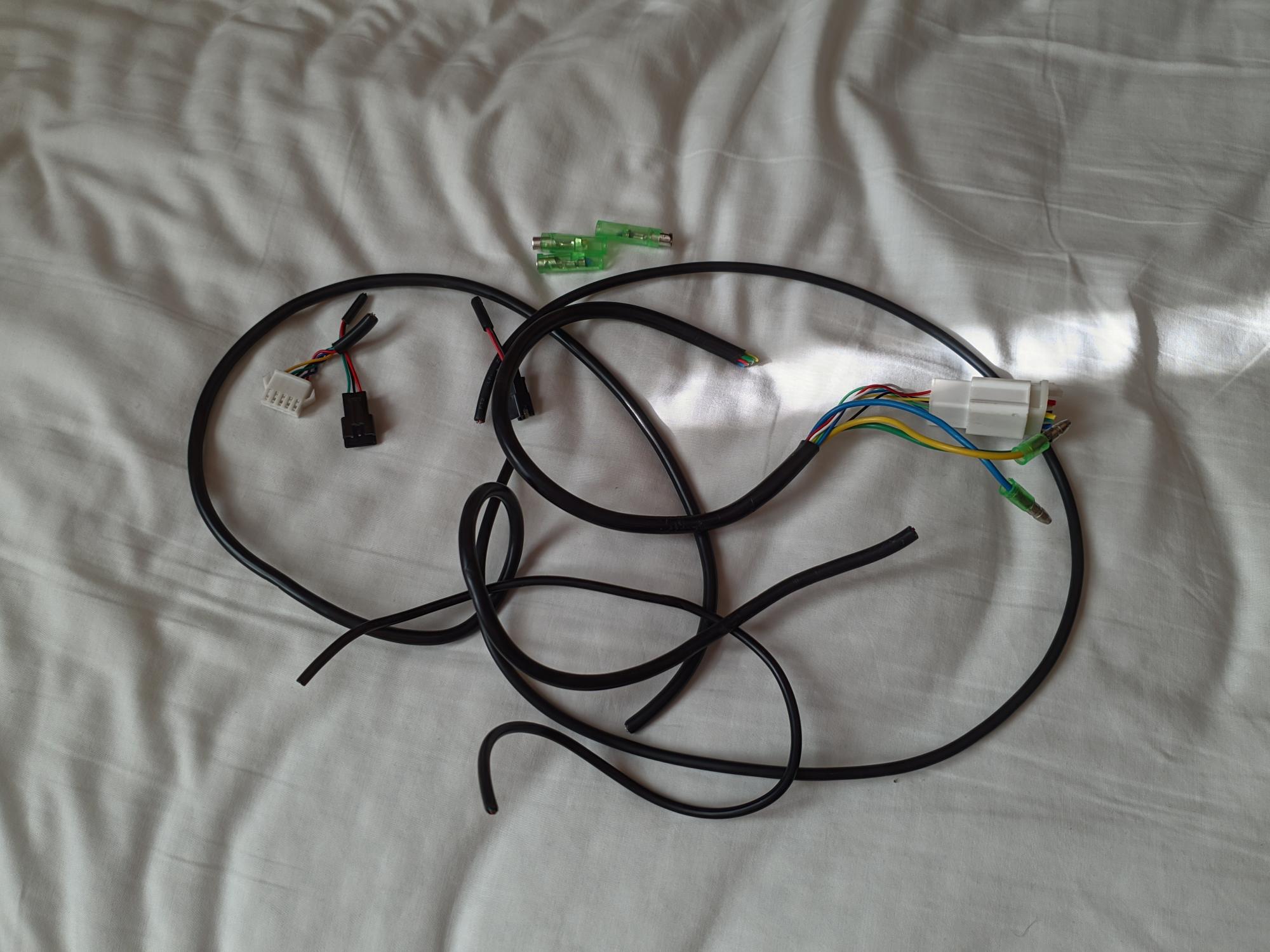

Фото после + фото что осталось по обрезкам.
