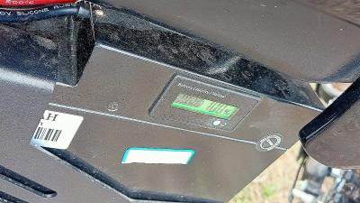

SergYY

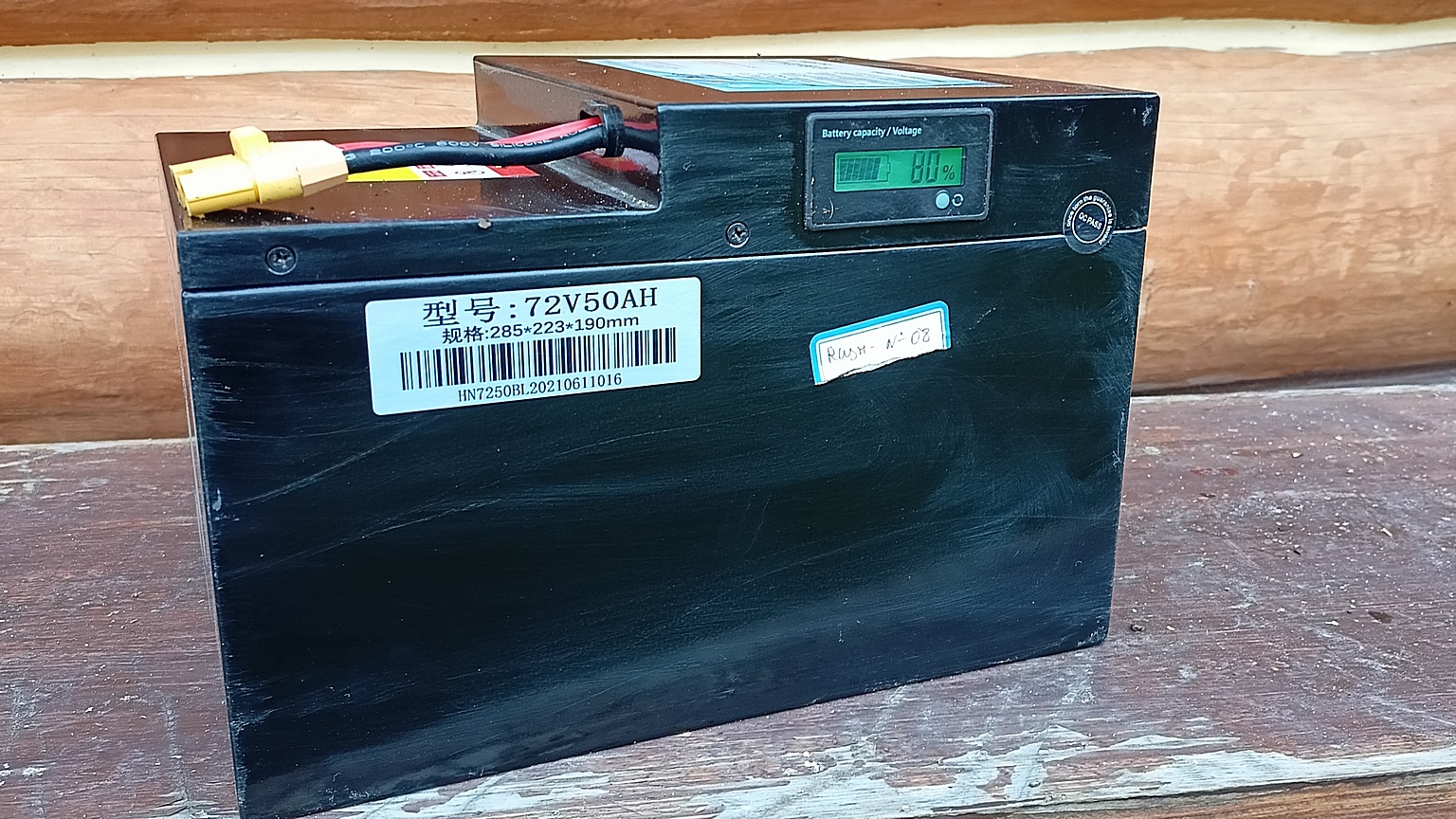

С понедельника стабильный ноль обещают, поэтому закрыл сезон.
Выкатал по лесам оврагам за часок 20%.
Снял батарею.
Поставил в уголок, потому что подвесить негде.
Мыть не буду, потому что он же не жопа...зачем его мыть.
За краткий сезон ничего не сломал ни себе ни байку.
На батарее точно написаны условия хранения, но в школе не учили. Поэтому замотал пакет и поставил в бане, где меньше +5 не бывает.
Всем добра - вопросов нет.

SergYY
ВЕСНА!!!!
Крестьянин торжествуя выкатил коня....

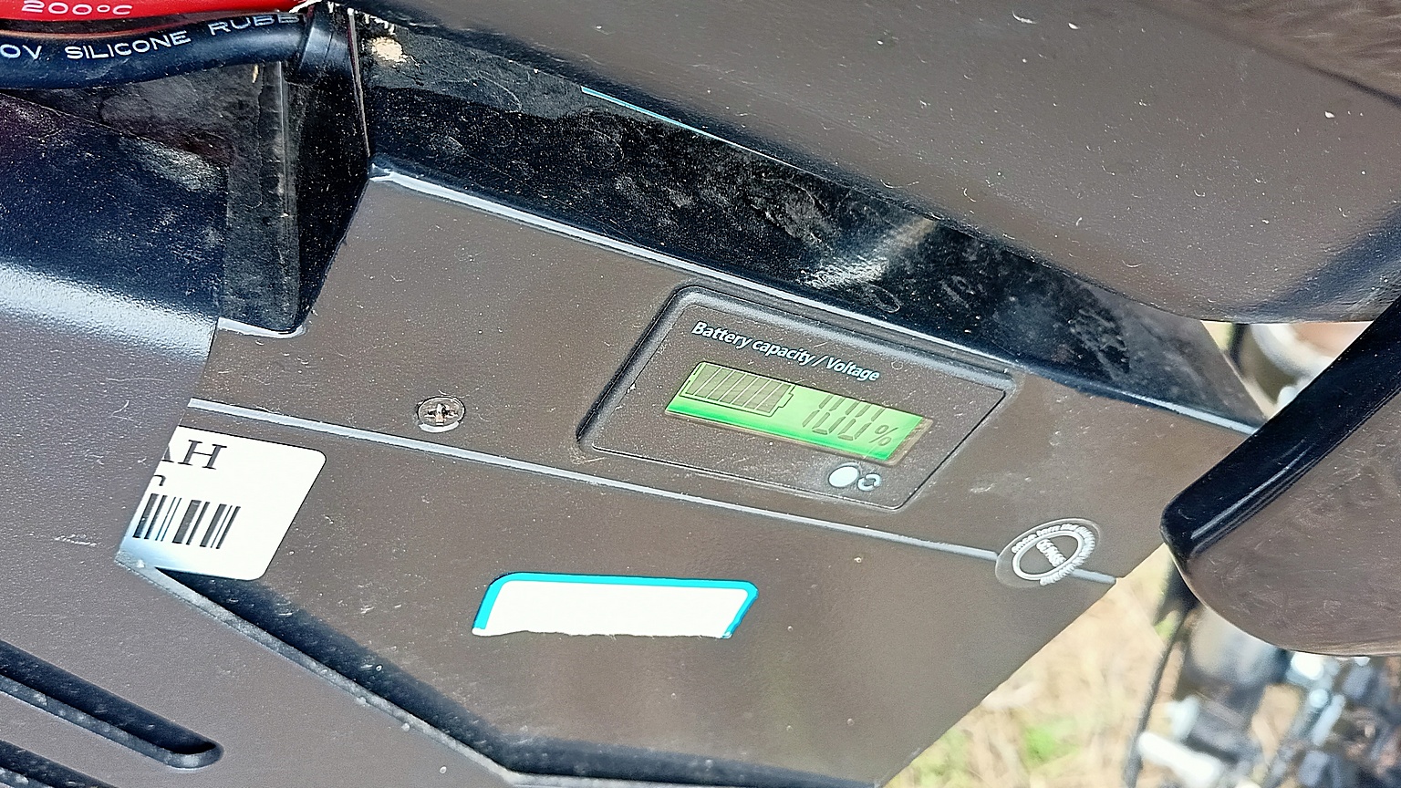

Батарея встала запросто...
За зиму потерял в зарядке 3% по индикатору.
Вперёд к новым свершениям!

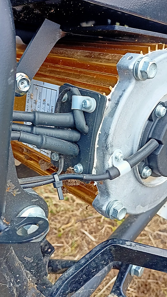

Цитата: Denzel Motors от 08 Авг. 2021 в 08:13
Добрый день! Можно у Вас совет спросить?
Меня зовут Михаил. Я из Калининграда. У меня 5 мотоциклов Rush 4.1 (2021). Катаемся уже почти год каждую неделю по бездорожью, обслуживаю их сам.
Но один из них стал себя странно вести. Такие симптомы:
Когда он заряжен полностью, ускоряется очень хорошо со включенной кнопкой SPT (спортрежим). Но если его хорошенько погонять на ускорение и по горкам, когда заряд примерно до 78в снижается, мотоцикл внезапно теряет мощность. Причём даже хуже, чем в эконом режиме.
И если мотоцикл отключить и не трогать минут 10, то он снова едет, как и должен.
И главная загадка в том, что, когда АКБ разряжается до 75В и ниже, он опять едет на полную мощность и больше нет провалов. Но пока наблюдаю: три раза у меня было уже такое явление.
Подскажите, пожалуйста, куда смотреть? Где-то плохой контакт от АКБ к контроллеру или электромотору? Датчики холла?
Может, это от нагрева? Проявляется только при усиленных разгонах и заездах в горки. При этом мотор я трогал - он едва тёплый. АКБ корпус вообще не нагревается.
