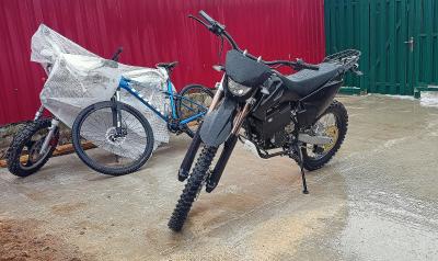

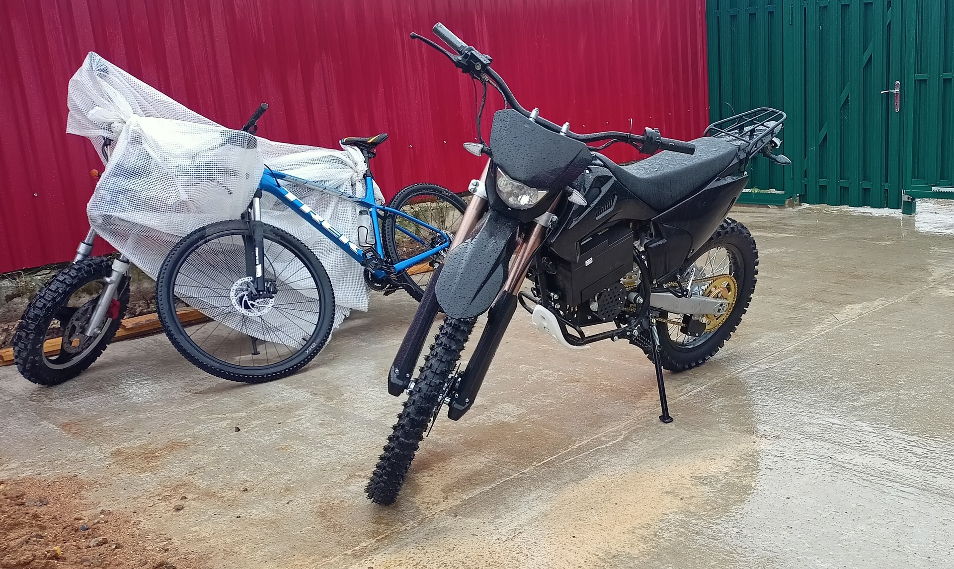

Коллеги, добрый день.
Выгнали из темы производителя в отдельную.
Второй день катаюсь на данном аппарате.
Куплен у московского дилера Action seasons (не реклама ибо это единственно место где они есть в наличии)
Давно смотрел в сторону электробайков. Смущал вопрос - потянет ли и как с посадкой.
У меня рост 190 см и вес 124 кг.
Посадка и развесовка у байка для меня идеальная.
Версия с мотором DA100M.
Батарею за два дня езды по горкам и лесу высадил до 84%
Что касается тяги - считаю, что он ближе к 250 кубовому байку с ровной тягой во всём диапазоне. Те горки что у меня есть - все летит с места без проблем.
Считаю, что версия данного байка с коробкой для повседневных нужд совершенно избыточна.
Спорт режим лучше вообще не включать, ибо байк улетает из под попы....
Донора определить не удалось, но к механике байка замечаний нет. Ничего не скрипит не вихляет и не откручивается.
Прокладка проводов, пластик, свет, сиденье - всё очень прилично.
Резина мягкая, грязь домой не привозит.
Передний тормоз очень информативен. К заднему надо привыкать, ибо очень тонкая грань между рекуперацией и блокированием колеса.... Нет такого плавного нарастания усилия как на бензиновом собрате.
Что не понравилось либо непонятно, либо требует доработки.
1. Ножка заднего тормоза. Ни в звезду ни в красную армию. Надо что то менять.
2. Сами подножки для меня маловаты. Зимой точно надо будет менять
3. Контактор парковочной подножки не замыкается при складывании подножки :) Лечится синей изолентой.

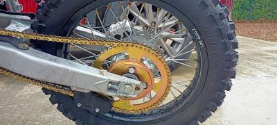

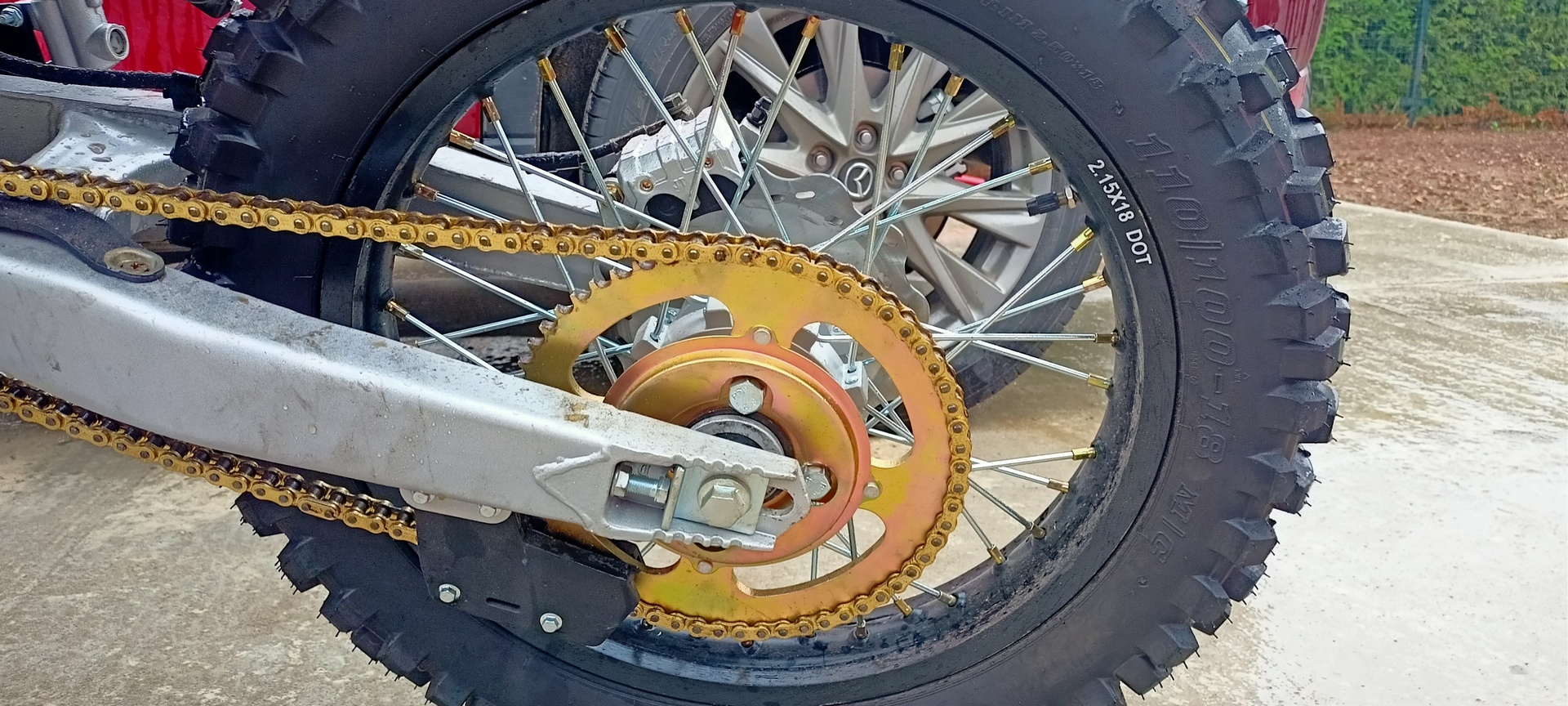

4. Непонятная цепь. Маркировку определить не удалось. Пока не понимаю - тянется она или нет. Продолжаю наблюдение. Вопрос смущает, т.к. на трассе когда за 80 переваливаешь она себя ведёт неадекватно...
Единственно что реально бесит в данном аппарате - сигнализация.
Где она находится и как её можно настроить, заглушить или выкинуть пока определить не удалось.
Если кто то знает - буду признателен за подсказку.
По итогам двух дней покатушек принято решение продавать бензинового собрата а жене брать такого же Раша, только красненького :)

3. Цепь 428H

3. Цепь 428H
4. Рычаг ножного тормоза - согласен надо привыкать - но переделаем.
5. НА скорости выше 80 кмч.......  ну байк на оф род резине - высокий - по трассе ... не совсем предназначем для высоких скоростей - тогда надо брать мотард версию на более низкой резине
По шнуру я понял.
Сигналку залепил - помогло)
Цепь туда сюда понатягивал и помогло. На скорости никаких посторонних явлений.
