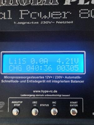

зарядил один, сразу после зарядки - 4,2,
моделька 4,2 и показывала заряд одного.

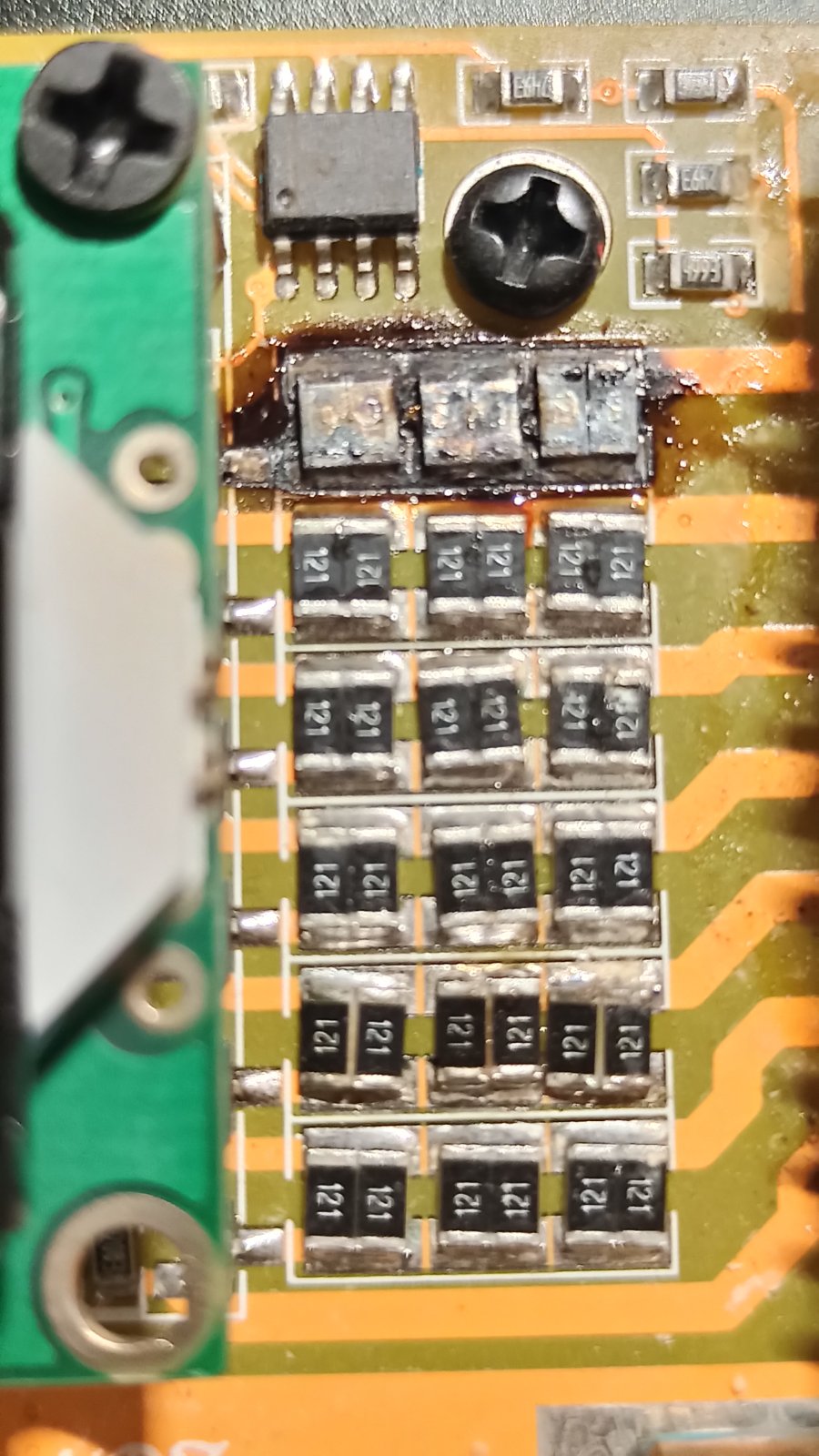

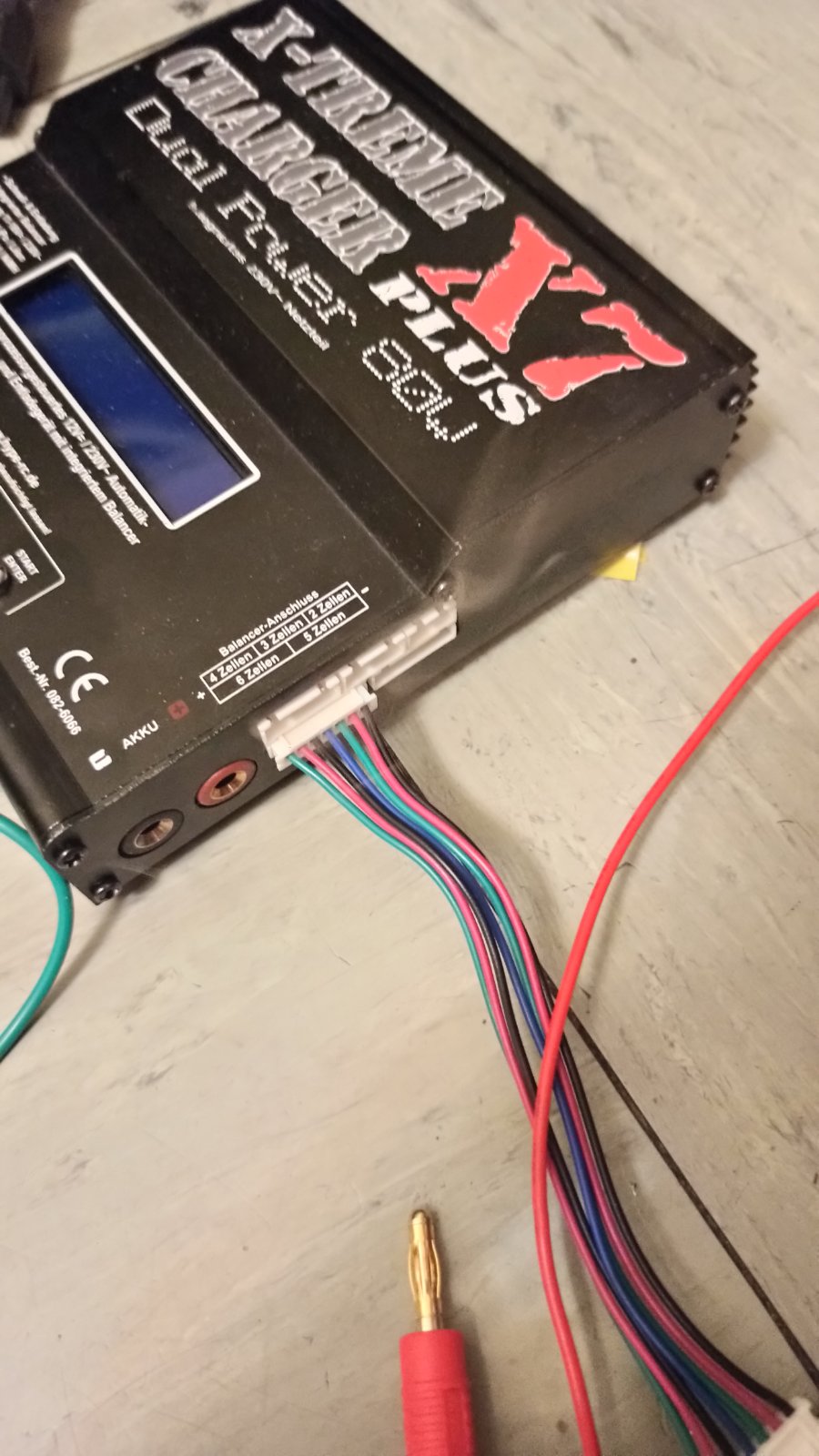

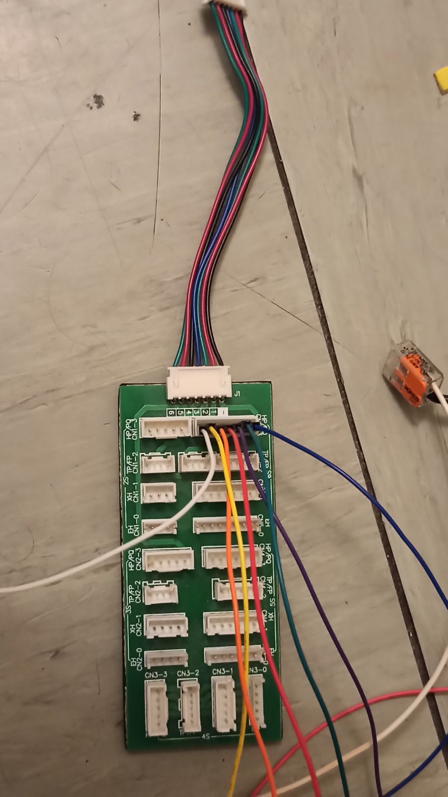

можете поздравить, Я в очередной раз доигрался) есть повод купить ту красивую зарядку с экранчиком  :-D
поискав проблему почему балансировка не работает я решил что плохой контакт с разьемом. и найдя комплектную платку с родным разьемом подключил её а в неё уже воткнул провода от аккума.
первая фотка.
в этот раз определилось правильное количество линий и запустилось!))) но... через 10 сек пошел дымок из разьема (видно на фото 2)
и результат при вскрытии зарядки на фото 3 ))))

[user]ultr75[/user], это SMD  резисторы. Номинал 120 Ом. Купите и перепаяйте. Только они разного размера бывают, смотрите дабы вам подошло. Вот пример с али, но они везде есть.https://aliexpress.ru/item/1005003403453315.html?algo_expid=2a342c1e-550c-4373-84a0-6c6fa8f370f8-1&algo_pvid=2a342c1e-550c-4373-84a0-6c6fa8f370f8&btsid=0b8b15c416353910861182884e8d2a&sku_id=12000025632268936&spm=a2g0o.search0302.0.0.5b9a40daVJbHpD&ws_ab_test=searchweb0_0%2Csearchweb201602_%2Csearchweb201603_ Странно конечно. Я с клонами imax дела не имел, но пишут что они обычно нормально работают.

или я чет делаю не так, или чет не то с зарядкой. резисторы у нас просто так не найти, нужно на амазоне заказывать да и паять такую мелочь сложно. проще другую зарядку купить.  imax стоит с рук 25-30евро(резисторы с доставкой обойдутся в пол цены). тут интересней выглядит та что с цветным экраном и помощней (гореть будет лучше :-D ) наверно куплю её, и попробую разобраться почему всёж эта сгорела...  пожоже на одну линию пошла слишком большая нагрузка. кстати, для балансировки не важно сколько ампер?  я 3А включил, может это оказалось слишком?

[user]ultr75[/user], вы заряжали не отдельные элементы, а параллельные группы по 4 штуки. 3 ампера нормально.

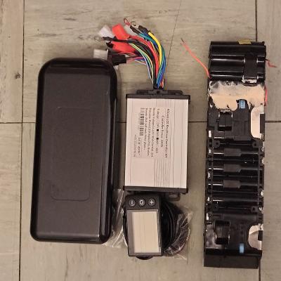

тем временем пришли детали от Китайцев.
БМСки одну для велика 48v вторую для самоката взял, хочу собрать аккум не двойной а тройной. а двойной продать.
Так вот, БМСка та что пришла в 2 раза меньше той что мы заказывали раньше, на фото она нижняя.
Контроллер с экраном и ПАСом пришел, здоровенный, хорошо заказал большую коробку. на велик вобщем размер не важен, но к таком размеру Я не был готов)

[user]ultr75[/user], контроллер 22 ампера, бмс 20 ампер. Возможно на полной нагрузке будет отключать. В общем когда всё соберёте, через дисплей ограничьте ток контроллера до 20 ампер. Инструкцию приложил.
То что контроллер работаем 36/48 хорошо, у меня есть аккум и 36 и 48. подключу и так и так, сравню результат
за инструкцию спасибо.
А можно как-то не сильно заморачиваясь ограничить скажем 17ю амперами?
