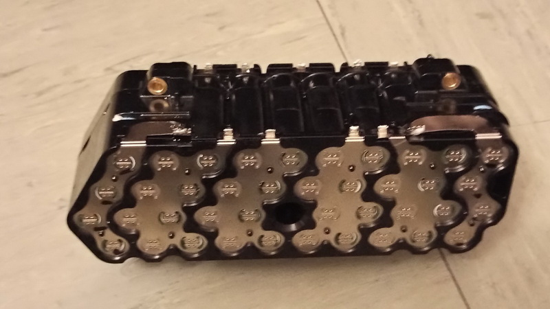

2. Четыре аккум-блока в сборе 36V/12.4Ah (ниже прицеплю фото) какие именно элементы там не знаю ибо блоки в пластике и аккумы заварены лентами, вскрыть и посмотреть не вариант. единственное что знаю что блок работал с БМС на 20А и имел несколько термодатчиков. есть идея объединить по 2 блока на одну БМС.

по аккуму: 48v это конечно хорошо но я не представляю как можно аккуратно вскрыть этот и разрезать все полоски. взгляните на фото. в шапке.это нужно разрезать все полоски и заново спаивать уже на 48

[user]ultr75[/user], сделайте фото с боков 36 и 48 вольтовых батарей.

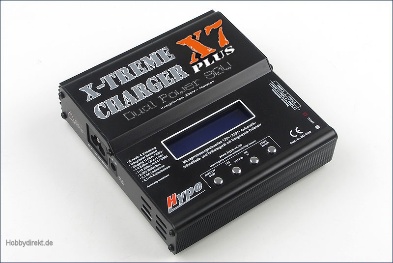

Забыл спросить, какую модельную зарядку вы купили? На всякий случай. Когда вы находитесь на странице темы, написанный ответ появится только после перезагрузки страницы или если выйти и войти.

это на 37v 12.4Ah/458Vdc на 48 в личку кину)

"какую модельную зарядку вы купили" - такую, как понимаю они все клоны одной фирмы. это у меня накопилось несколько LiPo аккумов небольших и я их хотел затолкать в трубу самоката для света, но потом понял что проводов в трубе слишком много и не влезет. покупал для этого но оказалось вещь полезная заряжаю дома всё подряд)

[user]ultr75[/user], Сначала замерьте напряжение на каждой параллели. Каждую параллель 48 вольтовой батареи сначала разрядите, потом зарядите модельной зарядкой. Записывайте показания. Это всё долго, но будет ясно состояние батареи. У вас есть дреммель или что то типа него?

[user]Татос[/user], есть болгарка! шучу))) а мысль хорошая, дремелем можно аккуратно всё вырезать, такого инструмента нет, но нужно поискать может б/у взять с рук.чет я раньше о дремеле для этих целей не задумывался, всё равно стрёмно им пилить, но попробовать можно.
батарейки на 48 скорее всего разряжены совсем ибо год лежали а до этого они были в отличном состоянии и элементы там помню хорошие. вобщем нужно одстать один и попробовать позаряжать. но это потом, хочу для начала основные детали заказать. Нужна БМСка и Контроллер. С последним сложнее ибо на 20А с экранчиком не гуглится, не что есть на 25А а 25А это будет слишком. 15А слишком слаб, ему и на самокате хиловато, я бы на 17А его там заменил. Вобщем пока гуглю по алику что есть.
Забыл добавить; модельная зарядка на 6 линий. питание от сети. и с ней в комплекте шел какой-то тестер. зачем оно нужно не знаю.  вот, вроде как на фото:
