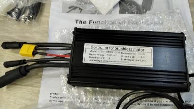

[user]ultr75[/user], вот контроллеры КТ, там есть на 17 ампер, дисплей купите отдельно. Тоже для КТ, их несколько модификаций.https://aliexpress.ru/item/1005001807508947.html?spm=a2g0o.productlist.0.0.fdb45f08wt8sbi&algo_pvid=89569415-2ecc-49ab-a062-87b959384d30&algo_expid=89569415-2ecc-49ab-a062-87b959384d30-6&btsid=0b8b037016247898578298026e7f11&ws_ab_test=searchweb0_0,searchweb201602_,searchweb201603_&item_id=1005001807508947&sku_id=12000017700832317 Всё зависит от тока, который долговременно может отдавать элемент и количества элементов в параллели.
ultr75

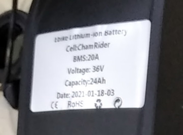

17А не хочу, совсем слабо. нагуглил стандартный комплект,там идёт контроллер на 22А
в комплекте с такой батарейкой:
и кстати он тоже КТ. по той ссылке что вы дали есть вариант на 22А, интересный вариант.

[user]ultr75[/user], нормально, экран в комплекте? только батарейный ток придётся ограничивать. На батарее бмс 20 ампер, да и для движка больше не стоит. Я бы начал с 17 ампер, потом если что увеличивал.

Как минимум визуально выглядят комплекты не хуже а экраны мне даже больше нравятся. Или тут где-то подвох и я что-то не замечаю в описании? вроде всё всё тож самое ток амперы пишут как попало... 21-25А как бы не маленький диапазон. а можно контроллер на 25 а потом как-то ограничить двадцатью амперами?  :bw:

[user]ultr75[/user], с таким имел дело https://aliexpress.ru/item/1005002461776516.html?spm=a2g0o.productlist.0.0.4f786065WIwXRy&algo_pvid=aebafbeb-f0f6-49fb-8727-bfd1d1031484&algo_expid=aebafbeb-f0f6-49fb-8727-bfd1d1031484-10&btsid=0b8b034c16246526193707169e7bad&ws_ab_test=searchweb0_0,searchweb201602_,searchweb201603_&item_id=1005002461776516&sku_id=12000020742353472 Простой но надёжный. Ток 17 ампер. Ограничивается батарейный ток, не фазный. Если 17а контроллер подключить к 48 вольтам будет 816 ватт электрической мощности. Для электровеликов лучше использовать не 36 а 48 вольт. От напряжения зависит число оборотов. И при том же токе электрическая мощность больше.

[user]Татос[/user], оки, значит на этом комплекте и остановлюсь. с контроллером и LCD решено, попробую аккум переделать на 48.. посмотрим что из этого выйдет) главное чтоб опять не взорвалось)
Попробую сначала старые на 48.
з.ы. человек тут пишет: "Ну не греется у меня при киловатте, при двух - совсем немножко... Мотор передний BPM36V350W26(13) на 26-ом колесе" и при 20А. так что думаю за мотор можно не переживать. )

[user]ultr75[/user], дело в том, что у двух одинаковых моторов могут быть разные обмотки. Если бы на вашем было написано 350 ватт, другое дело. Но на вашем 250. Я думаю 17 ампер 48 вольт самое то. Конечно серьёзной динамики не будет, но ездить будете нормально. В гору конечно педалями помогать. На 36 вольтах было бы совсем тускло, а 48 думаю нормально. Может я и перестраховываюсь, но просто я не приверженец больших токов на слабых моторах. В общем решать вам.

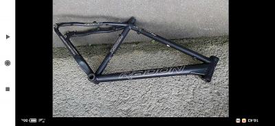

такую раму поеду посмотрю, немного не то что хотел.. но пойдет.

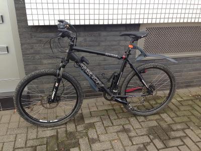

в сборе он выглядел так:

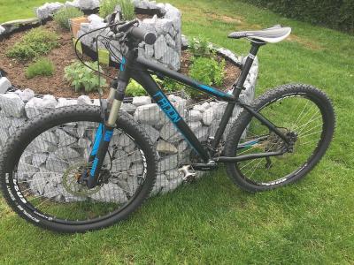

я хотел с низкой верхней трубой как этот, но пока ничего интересного не нашлось.
Ну и к черту! Я построю свой луна-парк! С блэкджеком и шлюхами! Хотя..., к черту сам парк...
Татос

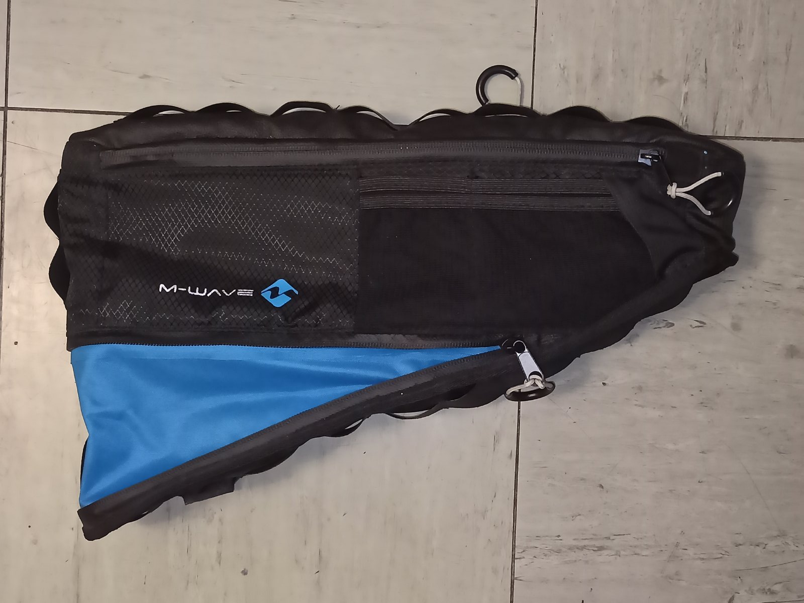

[user]ultr75[/user], рама хорошая, треугольник большой. Не будет проблем с размещением аккумулятора. Из чего будете корпус для него делать?
ultr75

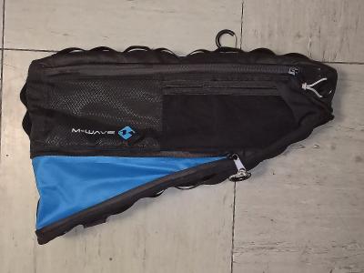

[user]Татос[/user], не, в треугольник не хочу. в треугольник нужно самому собирать по форме а мне этим заниматься лениво. второй момент его должно быть легко снимать для зарядки, а в треугольнике это сделать не так просто. я пойду более простым путем: небольшой аккум примерно на 20Ач можно крепить на багажник. или вариант 2х20Ач в боковые кофры багажника. в теории может можно что-то в сумку в треугольник засунуть, нужно подумать, у меня валяется хорошая качественная от выкинутого колеса ГолденМотор. туда 2 моих блока на 36в влазят (буквой Г )идеально. на 48 не знаю.. наверно один.
в любом случае и в сумку и в кофры аккумы вставлять в жестком блоке на случай падений.
з.ы. велик будет стоять во дворе в любую погоду, защита от дождя там не предусмотрена)

#32
[user]ultr75[/user], не ленитесь, делайте в треугольник. Не пожалеете, развесовка много значит для нормальной езды. Если на улице, нужен съёмный. Тут два варианта. Или БМС с отключением https://aliexpress.ru/item/32862984213.html?spm=a2g0s.9042311.pcrcomd.3.225633edNrnzsP&gps-id=pcOrderList&scm=1007.30114.213637.0&scm_id=1007.30114.213637.0&scm-url=1007.30114.213637.0&pvid=9e61080d-0f04-4f40-8cd3-3b847f5c51b0&_t=gps-id:pcOrderList,scm-url:1007.30114.213637.0,pvid:9e61080d-0f04-4f40-8cd3-3b847f5c51b0,tpp_buckets:668%230%23131923%2383_668%23888%233325%2314_20114%230%23213637%235_20114%233258%2310449%23984_668%232846%238109%231935_668%235811%2327181%2346_668%232717%237561%23327__668%233374%2315176%23238&_ga=2.210334166.2117530022.1624206305-504519818.1623154889&item_id=32862984213&sku_id=10000003226765235 или автомат в разрыв цепи, между разъёмом подключения батареи и БМС. https://aliexpress.ru/item/4000335853181.html?spm=a2g0s.12269583.0.0.2b1453f3de6CHU Перед тем как отсоединить батарею , выключать. Иначе будет проскакивать искра и разъём подгорит. Озаботьтесь чехлом водонепроницаемым для стоянки. Вы вряд ли всё на 100% загерметизируете. В принципе, если ваши аккумуляторы могут выдавать 20 ампер долговременно, их можно не объединять. Купите 2 бмс и меняйте когда один сядет. На али есть разные корпуса для батареи в треугольник. Можно поискать, дабы влез ваш аккумулятор.https://aliexpress.ru/item/1005002363016898.html?spm=a2g0o.detail.1000014.27.44b217a7zjjtpB&gps-id=pcDetailBottomMoreOtherSeller&scm=1007.34525.229159.0&scm_id=1007.34525.229159.0&scm-url=1007.34525.229159.0&pvid=24f3b742-557f-48b6-af6c-7822febf3f1a&_t=gps-id:pcDetailBottomMoreOtherSeller,scm-url:1007.34525.229159.0,pvid:24f3b742-557f-48b6-af6c-7822febf3f1a,tpp_buckets:24525%230%23229159%2311_21387%230%23233228%230_4452%230%23226710%230_4452%233474%2315675%2315_4452%234862%2324463%23783_4452%233098%239599%23452_4452%235105%2323438%23971_4452%233564%2316062%23425&scenario=pcDetailBottomMoreOtherSeller&tpp_rcmd_bucket_id=229159&_ga=2.13334772.2117530022.1624206305-504519818.1623154889
