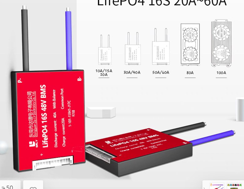

Добрый день. Помогите, пожалуйста, разобраться с проблемой:
АКБ на лифере, 16s3p, BMS с балансиром стояла вот такая:
Проблема: Попал под дождь, вода нашла вход в отсек с батареей, велик перестал включаться.
При разборе обнаружено: Ячейки целы, на всех напряжение по 3,32В. В сумме до BMS: 53,2В, на выходе с BMS: 17,4В. Если отключить балансировочные провода, напряжение на БМС становится 34,7В.
Подскажите, пожалуйста, плата под замену? Или же что-то можно предпринять?
Witaliy
Замена. Хоть и лифер, но надежность важнее. Вы же не хотите остаться без электричества в 20 км от дома и идти пешком?
