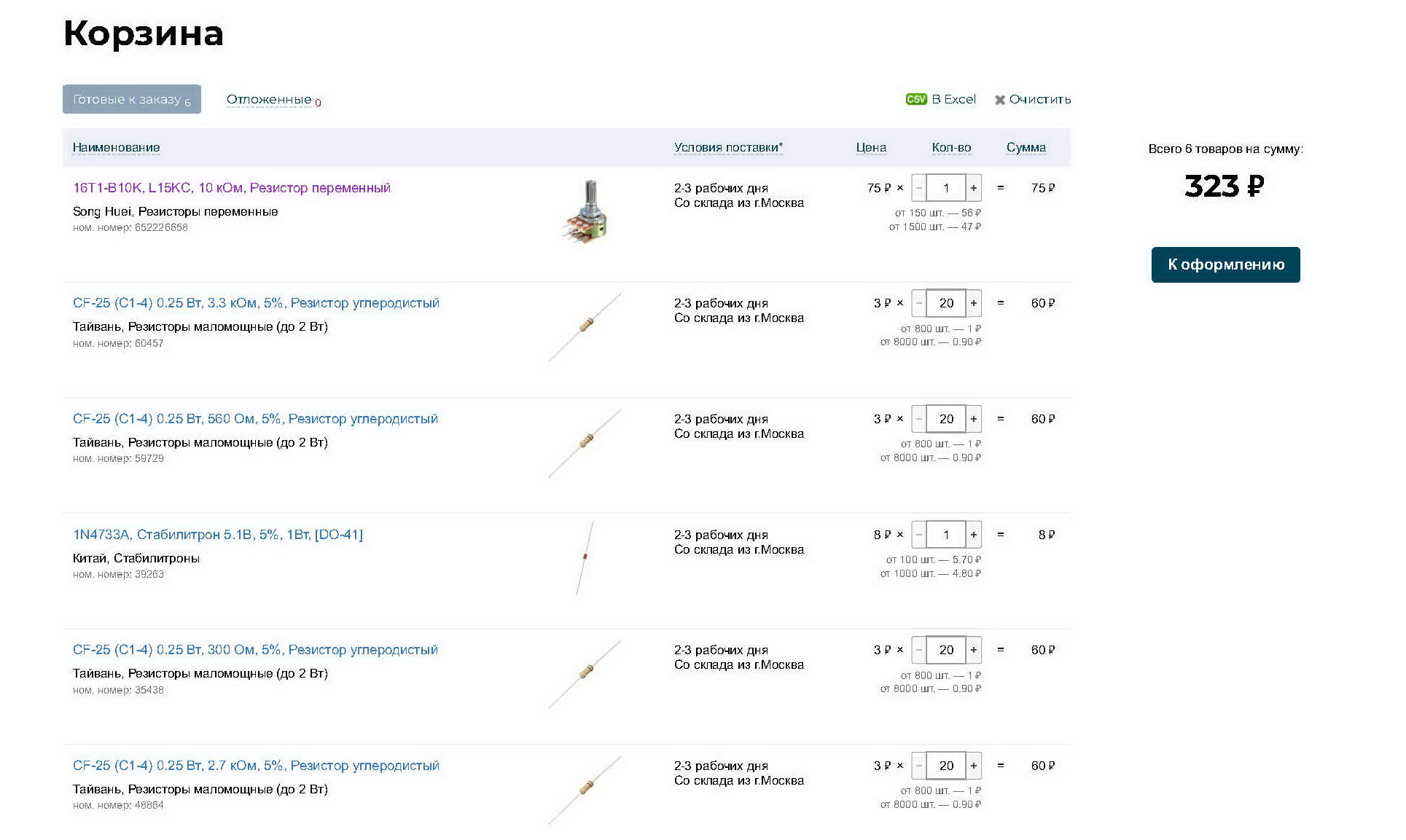

Сейчас собираюсь в радиомагазин, растолкуйте , пожалуйста, подробно
Какие сопротивления  по току или по мощьности покупать??
про переменный резистор понял
Стабилитроны эти??

Стабилитрон да такой, с проволочными выводами. Резисторы 0,25Вт хватит.  Можно купить макетную плату для удобства монтажа https://zen.yandex.ru/media/energofiksik/chto-takoe-maketnaia-plata-i-dlia-chego-ona-nujna-5d13b2270119dd00aee5bc27
Чип и Дип ненавижу, цены выше минимум в 5 раз относительно других в нашем городе.
просто других подобных магазинов  не знаю.
Georg
Александр397
#57
Спасибо. Сегодня всё купил.

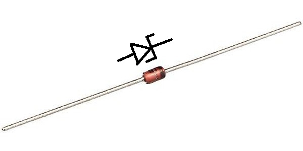

Сейчас, посмотрю в сети, какой стороной стабилитрон  ставить .
Не всё просто для меня.
У купленного стабилитрона, 1 сторона чёрная полосочка, с другой, розово-золотистая
Что должно быть вверху,применительно к этой схеме??

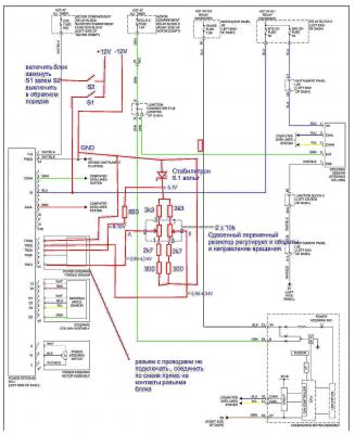

Александр397
#63
 Сегодня спаяли мне схемку, то, что на этом фото выделенно красным, - подключил, так-же подключил серез выключатель, несиловой плюс
И..
.. ничего не происходит. Вообще ничего. только щёлкает, в блоке управления.
Завтра пообещал приехать, просто электрик, но он сможет только померить тестером, что и куда подходит.
Что делать, Мастера??
На картинке, чуть выше слова СТАБИЛИТРОН, нарисован красный прямоугольник.
Он относится к этой схеме??
Я его игнорировал.
Цитата: Georg от 10 Май 2021 в 17:22
Подключить по схеме
А разъём "датчик угла" не надо задействовать? Что-то есть сомнения, что без сигнала датчика положения руля будет на мотор подаваться.
Georg
правильно что игнорировали , забыл убрать ..... ниже указана карта напряжений
Замкнуть S1 ,  S2 не включать !
напряжения мерить относительно точки GND непосредственно на выводах разьема
на выводе 3 ( 6 контактный разьем ) должно быть от 8 до 10 вольт
на катоде стабилитрона должно быть 5,1 вольт
на выводе 6  ( 6 контактный разьем ) должно быть от 0,95 вольта до 4,04 вольта в зависимости от угла поворота переменного резистора
на выводе 2  ( 6 контактный разьем ) должно быть от 0,95 вольта до 4,04 вольта в зависимости от угла поворота переменного резистора
переменный резистор работает по принципу качелей , при вращении вправо напряжение на выводе 6  ( 6 контактный разьем ) увеличивается , одновременно на выводе 2  ( 6 контактный разьем ) напряжение уменьшается , при вращении влево все происходит в обратном порядке , то есть на выводе 2 растет на выводе 6 падает , в среднем положении резистора напряжение на обоих выводах 2 и 6 должно быть 2,5 вольта , если то что вы спаяли имеет ту же логику работы то включайте S2 и покрутите резистор вправо-влево , выходной вал должен поворачиваться вправо и влево быстрее или медленнее в зависимости от скорости с которой вы крутите переменный резистор.
Если же нет - то ищите ошибки в монтаже ( естественно при полностью отключенном питании )
