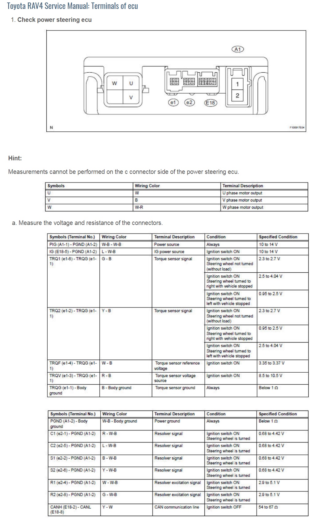

Что вы такое пишете!? В большинстве современных автомобилей низковольтные BLDC работают в качестве сервопривода. В аккумуляторных шуруповёртах, гайковёртах есть низковольтные BLDC. На таких мощностях - это вообще не принципиально. Низковольтные контроллеры всегда были дешевле высоковольтных, по крайней мере, в электротранспорте и моделизме. Например, модельные ESC для радиоуправляемых автомобилей. Беру первый попавшийся недорогой: ток продолжительный/кратковременный - 120А/600А, 2-4 ячейки литий-полимерной АКБ, цена - 1152,08 руб с бесплатной доставкой. Другое дело контроллеры для спецтехники - они дорогие. Обычно из-за ключевого слова "спец". По сути - те же, что и обычные.
В этом движке от RAV-4 вся обмотка залита компаундом, и коммутация фаз треугольник или два треугольника. Просто переключить фазы в звезду не получится. Большинство велосипедных китай-контроллеров без проблем и сразу работают с двигателями ЭУР с соединением фаз в звезду при напряжении хотя бы 24 В, на 12 В - не знаю, не пробовал, не было такой необходимости. Например, модельные ESC хорошо крутят движки с любым подключением фаз. Но они плохо крутят высокоиндуктивные движки. Поэтому не все бесколлекторные движки от ЭУР они нормально крутят на таком низком напряжении 12 В(это касается бездатчикового режима, с ДХ должно быть нормально и на 12В). У меня есть сейчас такой же электродвигатель от ЭУР RAV-4. Надо будет покрутить его от разных контроллеров.
Зачем покупать то, что хрен достанешь и хз сколько стоит, если рядом есть почти готовое и недорогое?!
В крайнем случае, не разберётесь с этим BLDC двигателем от ЭУР, можно использовать коллекторный двигатель от ЭУР. Например, ЭУР от Тойота Приус NHW20 с его родным электронным блоком. Цена с ЭБУ - до 3500 руб. без стоимости доставки. Уж точно запустится.

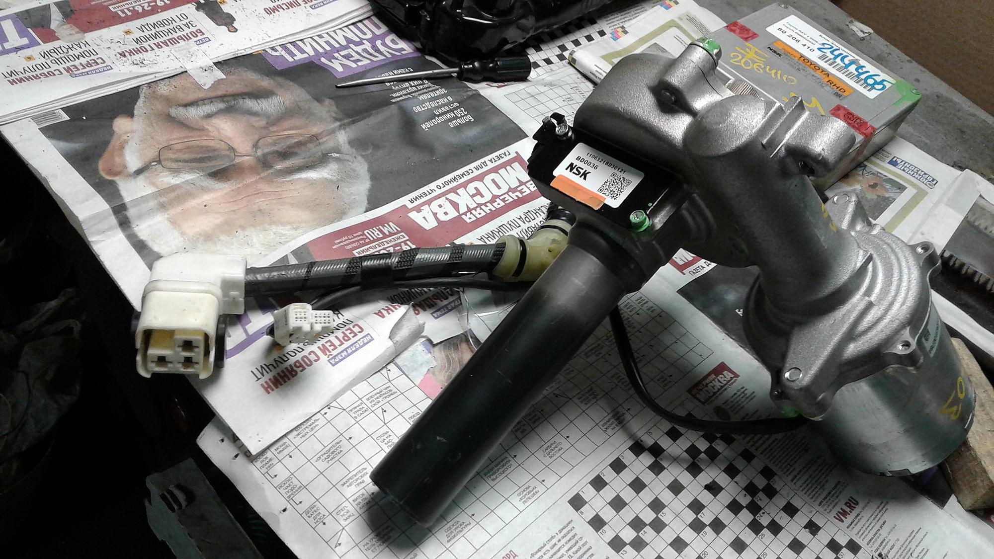

 У меня есть и родной блок управления от него.
Всё с праворульной машины

Не уверен, что контроллеры с АЛИ, смогут обмануть все хитрые датчики и защиты, внутри ЭУР.

Зачем нужно переключать обмотки в звезду???
Велосипедные контроллеры запускают моторы только с датчиками Холла, а на автомобильных усилителях в основном используются энкодеры.
Добавлено 01 Июнь 2021 в 11:32
Не нужно никого обманывать! -  Все хитрые датчики выбрасываются к чёрту!  На мотор устанавливается три датчика Холла и запитываются велосипедными контроллерами.

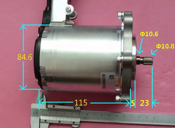

Вобщем, этот электродвигатель очень хорошо спроектирован. Достался он мне немного покоцанным. Прежний владелец очень хотел узнать что у него внутри, можно ли его перемотать на более высокое напряжение.
Я подпаял к обломкам фазных контактов провода 2,5 кв.мм. Сначала запускал его от модельного Esc "Хобби Кинг", "Рэд Брик"(они одинаковы) в связке с сервотестером от 3S Li-Po АКБ. Стартует как и ожидалось немного неуверенно, потом крутит нормально. Чем выше напряжение АКБ, тем уверенней старт от Esc.
С велосипедным китай-контроллером всё с точностью до наоборот. От 12S старт резкий, рваный, не всегда удачно: 50/50. На максимальных оборотах большой ток х.х. От 6S уже 100% нормальный старт. Это всё в бездатчиковом режиме. На вал двигателя насадил кусок ПЭТ шланга, потому что насечка на валу стирает пальцы, как напильник. При старте с нуля оборотов за вал двигатель не могу остановить, обжигаю пальцы. Думаю от 12 вольт будет то же самое. Но велоконтроллер надо ещё перепаивать на 12 вольт. Вобщем, от АКБ с напряжением 12-36 Вольт движок нормально будет работать в бездатчиковом режиме от  китай-велоконтроллера. Для работы от ДХ у меня заготовлены магниты для фальшротора.
Залил видео работы движка от АКБ 6S: https://youtu.be/2Ddlcq_gxkk

В следующий раз попробую двигатель ЭУР запустить от родного ЭБУ. Если менять силовую часть в велоконтроллере или ESC на более мощную или родную от ЭБУ ЭУР, надо будет подпаять от "мозгов" 6 проводов слаботочки и два силовых провода "+""-". Я так реанимировал сгоревший ESC
[user]Александр397[/user], если не получится запустить двигатель с родным ЭБУ, могу предложить несколько других вариантов.

Да, это тот же самый двигатель, что и у вас. Вот его близнец в "девственном" виде:
Двигатель будет работать через редуктор же? Как долго должен работать движок с редуктором? Какого диаметра будут колёса? Надо знать для рассчёта. Думаю, телегу потянет уверенно, но если не хватит момента для страгивания в бездатчиковом режиме, то с ДХ точно будет всё нормально.
Alex75
Редуктор ЭУР имеет коэфф. редукции, где-то 1/19. Максимальная скорость 5 км/ч или 83,33 м/мин. На 12 вольтах двигатель крутится около 2300 об/мин, значит, на выходном валу редуктора 121 об/мин, эта же скорость вращения колеса. 83,33/121/пи= 0,219 м - диаметр колеса.

Да, двигатель, точно такой-же.
Даже и по размеру и по разъёму .
