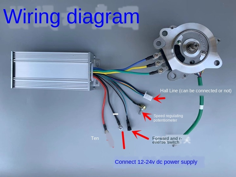

Georg спасибо за поправку, я разобрался как работает этот датчик, но исправить написанное забыл.
По найденным мной описаниям использования родного контроллера люди паяют к нему ту самую трещетку, это генератор импульсов примерно 200 Гц. Потом еще нужен контактор для подключения силового питания с задержкой. Короче огород еще тот.
Проще купить подходящий контроллер и запитать мотор от него. Вот нашел парочку,
https://aliexpress.ru/item/4000599786266.html?spm=a2g0o.detail.1000014.2.d1381621dnjL4C&gps-id=pcDetailBottomMoreOtherSeller&scm=1007.13338.177931.0&scm_id=1007.13338.177931.0&scm-url=1007.13338.177931.0&pvid=5cd39d98-3586-42bf-bff5-41c84269c722&_t=gps-id:pcDetailBottomMoreOtherSeller,scm-url:1007.13338.177931.0,pvid:5cd39d98-3586-42bf-bff5-41c84269c722,tpp_buckets:3338%230%23177931%230_3338%233142%239890%238_21387%230%23218179%230&_ga=2.67416721.1210619925.1620508551-1269766471.1579232189&sku_id=10000003741708796
С этим контролером мощность подаваемая на мотор будет 12Вх40А

HPend
Так на картинке же по подключению проводов вроде все понятно. По описанию контроллеры могут работать c двигателями как с датчиками Холла, так и без них (can be connected or not - могут быть подключены или нет). Мне попадались сообщения, что при использовании некоторых бездатчиковых контроллеров нужно было сделать небольшой толчек (в любую сторону), чтобы двигатель начал вращаться. Так что, если у вас нету датчиков Холла в моторе (а их по моему нет) гарантировать, что с этими контроллерами мотор будет крутиться без толчка я не могу. К тому же у мотора вал с червяком, а еще и хитрый редуктор, который передает момент с мотора на вал, а с вала на мотор нет, и толкнуть двигатель от колеса не получится никак.
Еще нужно учитывать, что чтобы запустить двигатель или сделать реверс, нужно будет выкрутить регулятор скорости в ноль, (если надо) переключить тумблер направления вращения, и потом опять уже крутить регулятор скорости. То есть просто подавая питание на контроллер, двигатель не будет вращаться. Можно придумать схему, которая будет делать это все автоматически от 2 или трех кнопок Стоп Назад Вперед. Просто я не знаю, кто будет управлять тележкой, человек или животное.
П.С. Ну я больше верю в то, что двигатель будет вращаться и без Холлов безо всяких толчков, иначе об этом бы писали прямо.

HPend
Тут все вполне реализуемо. Можно на кнопках, можно на качельке со средним положением, в какую сторону качнул, туда и поедет, отпустил остановилась. Только предварительно настроить, до какой скорости будет разгоняться двигатель в одну или другую сторону.

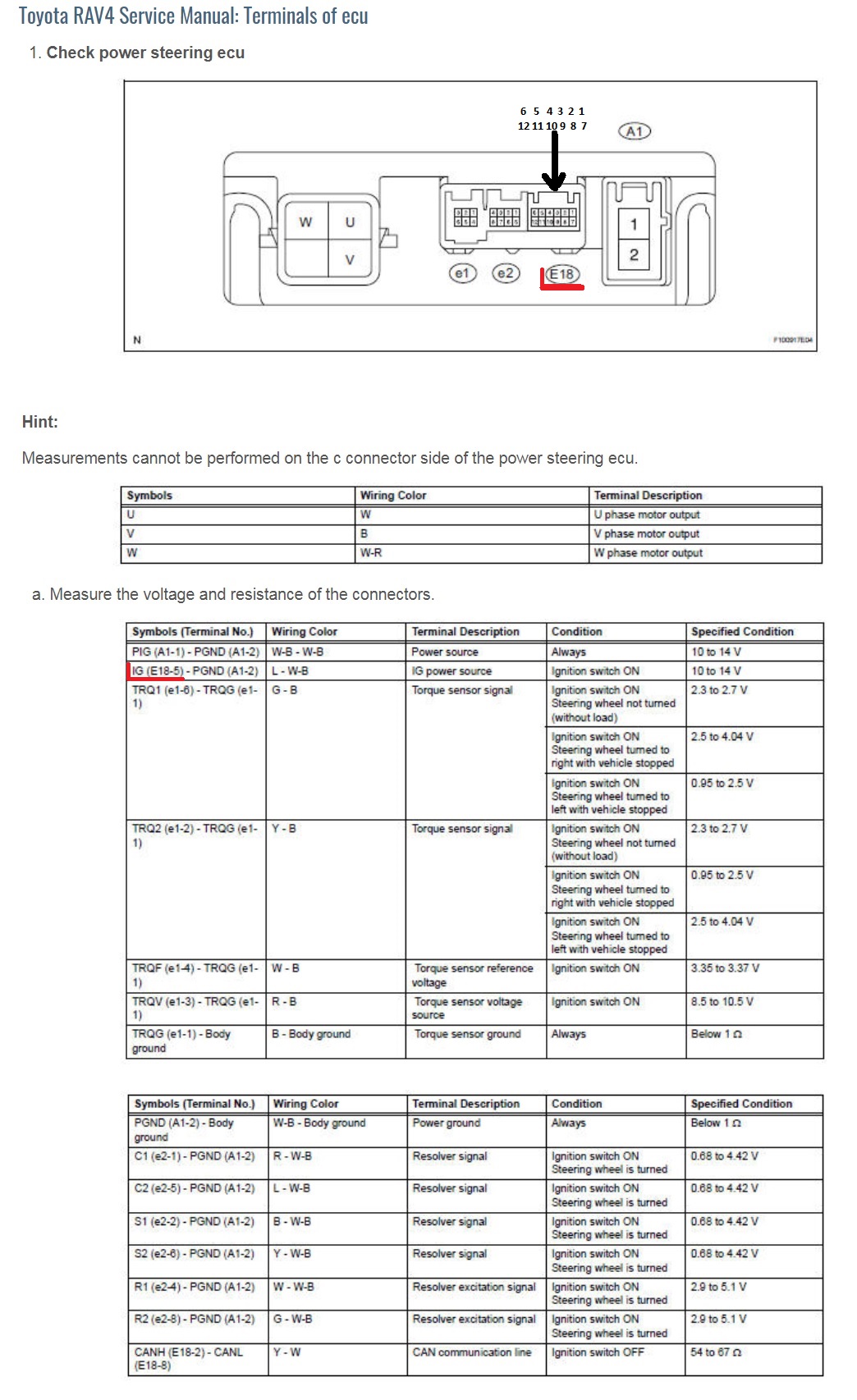

Верхний  (1) плюс, его название PIG; нижний (2) минус, его название PGND.
Выше в теме Georg уже написал, как надо подавать на этот разъем питание
Цитата: Georg от 08 Май 2021 в 11:57
Видите ли Александр , вероятнее всего вы этим экспериментом просто сожгли блок управления , вначале подается питание от ключа зажигания 12 вольт ( вывод IG ) а потом через примерно четверть секунды или больше  подается основное питание 12 вольт на вывод PIG , PGND должен естественно быть подключен к массе или -12 вольт , для этого используется как правило реле но можно и просто через выключатели. Выключать в обратном порядке , сначала PIG потом IG . Попробуйте отключить все от блока управления и подать напряжение как я указал выше , если предохранители окажутся целыми то будем считать что вам повезло , потом подключите все разьемы и подайте напряжение в той же последовательности .

HPend
На этой картинке есть все номера контактов.
Как искать: в таблице в колонке Symbols (Therminal №) ищешь нужный контакт по его названию, рядом с ним в скобках будет указано, под каким номером и в каком разъеме он находится. Пример выделен красным IG (E18-5), в этой же колонке через тире будет обозначение провода с номером контакта, относительно которого измеряется состояние первого провода.
Номера разъемов в овалах е1, е2, Е18 и А1.
Разьемы типа ПАПА (штырьки) считаются СПРАВА НАЛЕВО СВЕРХУ ВНИЗ.
Разьемы типа МАМА (гнезда) считаются СЛЕВА НАПРАВО СВЕРХУ ВНИЗ.
Wiring Color              -  это цвет провода
Terminal Description - назначение контакта
Condition                   - состояние
