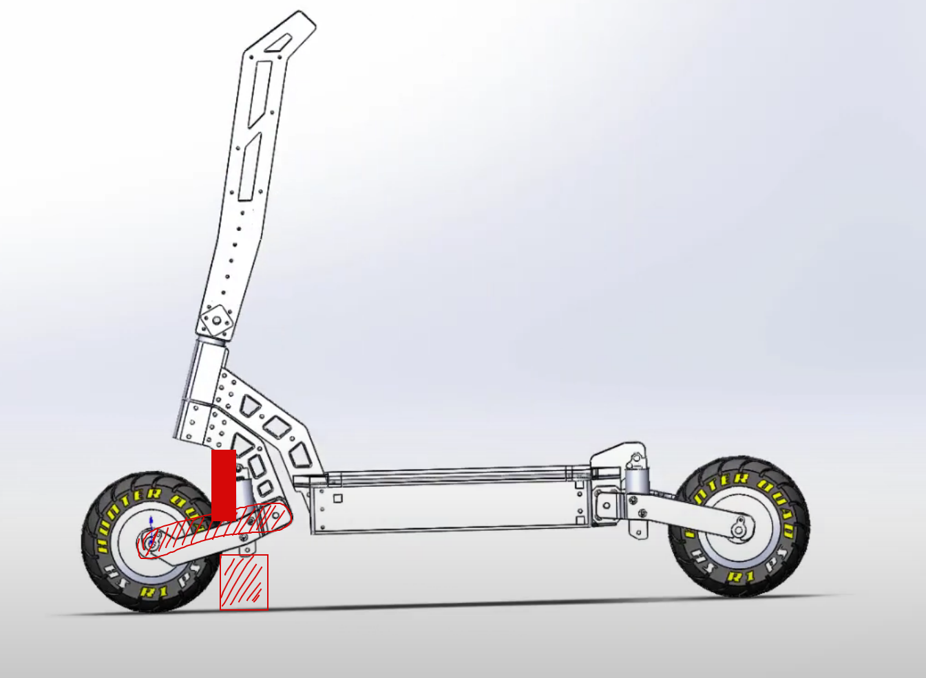

Заканчиваю моделить Хантер. На видео рулевая стойка - https://youtu.be/8TsD3_tuSdo
Езжу на Ninebot KickScooter D18U
Бабай
Цитата: Сергей1947 от 07 Июнь 2021 в 22:10На видео рулевая стойка
Рулевая стойка - последнее дело.
Надо моделировать работу подвески с ожидаемыми ходами, ставя одно колесо на тротуар, а другое на дорогу, имитируя залезание и спрыгивание ... Покачать.
Торчательность амортизаторов ниже маятника, наверняка, приведёт к повреждениям об бордюры.
Гуся, учитывая ЧПУ и 16 мм люминь, можно было бы сделать как у Kaabo Wolf Warrior 11 https://www.evozidla.com/fotky86470/fotos/_vyrp16_707.jpg
Он связывает боковые стенки мангала надёжнее, чем через переднюю стенку и его треугольник (на который можно повесить защиту от брызг) лучше стоит на кручение, чем пара параллельных плит   :bw:

У меня тож при вращении вечно модель куда-то перекашивает  ;-D.  А если покритиковать модель, то мне тож не нравятся висящие вниз аморты. На передней вилке их вообще безболезненно можно поднять. Сзади сложнее но учитывая что их 2, то я бы наклонил их как в минимаксе
Колёса у вас в модели шикарные. Широкие и круглые в сечении. Вы уже нашли их "в миру"?

Ещё неизвестно, как они встанут, если смоделировать сжатие  :bw:

К сожалению со сборкой у меня все плохо, то пол меняет положение, то дека вращается ит.п., пока разбираюсь, чтобы проверить сжатие конечно нужно сделать сборку.
Далее по картинке у корейцев мне кажется с виду кронштейн аморта ниже.
Ну по скринам думаю понятно.

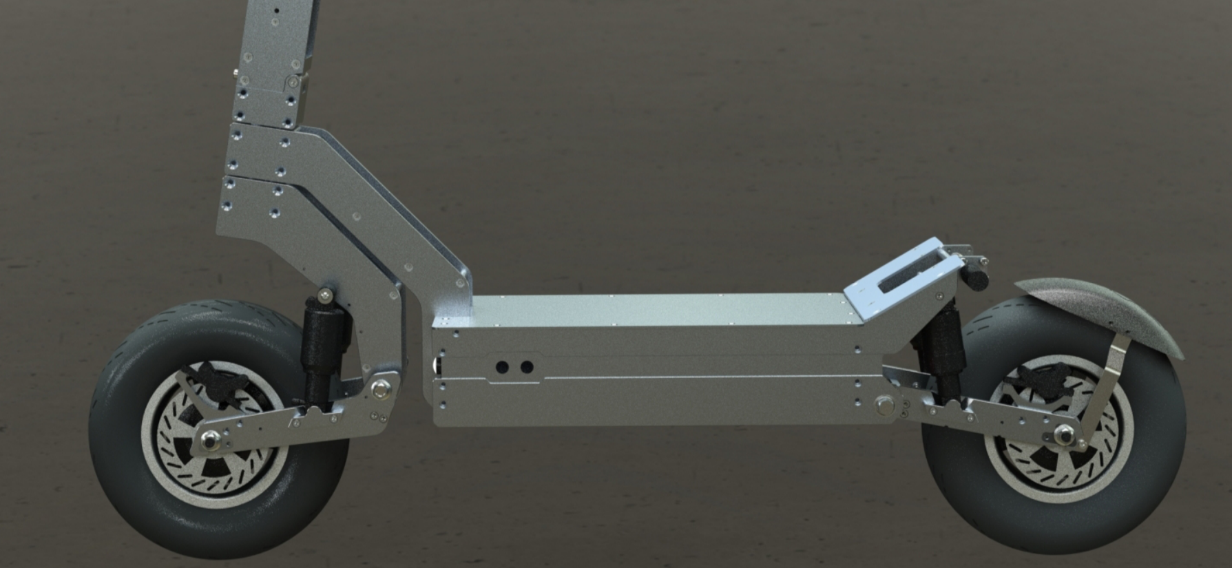

Я просто не очень понимаю мотив, который вами движет когда вы уменьшаете дорожный просвет. Как мне кажется ничего не мешает сделать так
и не волноваться лишний раз за нижнюю точку аморта.
Что касается задней подвески, то у меня аморт стоит именно так как счас у вас. Но он у меня один. Если их 2, то можно убрать их в стороны чтоб избежать повреждения.

Если правильно понял, то сдвинуть аморты ближе к шине, убрать выступающие части снизу рычагов и закрепить аморты на рычагах.

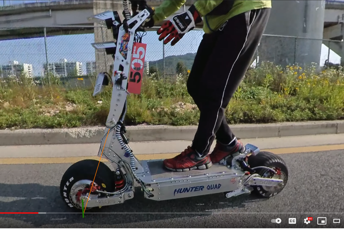

Так как я отслеживаю, что делают корейцы и делятся у себя в чате компании R7 Tech к сожалению не все доступно.
Увидел обсуждении про Хантер, который в разработке.
Скрин на корейском.

По рычагам я вас услышал наконец-то) Буду переделывать.  Вот так у корейского хантера получается заезжать на бордюр - https://youtu.be/HP2hQkCDul8
Далее по передним рычагам скорее всего будет как на задних. См. картинку.
По гусю изменения делать наверное не буду так как на картинке у Zerx он держится 4-мя болтами и как я понял проблем с жесткостью нет.

Посмотрел корейский видос... Ну и тяжеленный судя по всему пепелац... Какая интересно в видео максималка? Вроде на скорости идёт стабильно как трамвай, возможно из-за веса. Смутил трэйл
Выглядит как около 0. Полный привод конечно спасает, но идея не кажется хорошей.
А способы забраться на тротуар... ну это прям квест для них ))). Только дубасить по хайвею на нём (ну на крайняк по ровной грунтовке). Как райдер отклоняется с деки на встречку... Зачем? Самокат как шел так и идёт по прямой. Ну да ладно, корейцы )))

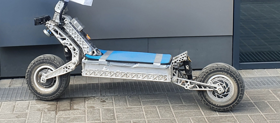

Да, на фотках снизу всё кажется гораздо более здраво. Может не так дизайнерски изысканно ))) но хоть на бордюр можно заехать/съехать без бубна )). Про гуся сложно сказать. Но недооценивать нагрузки на него точно не стоит.. Вам думаю коллега [user]TheG[/user] недавно всё наглядно показал ))

Корейцы на хантере разгонялись около 110 км/ч
