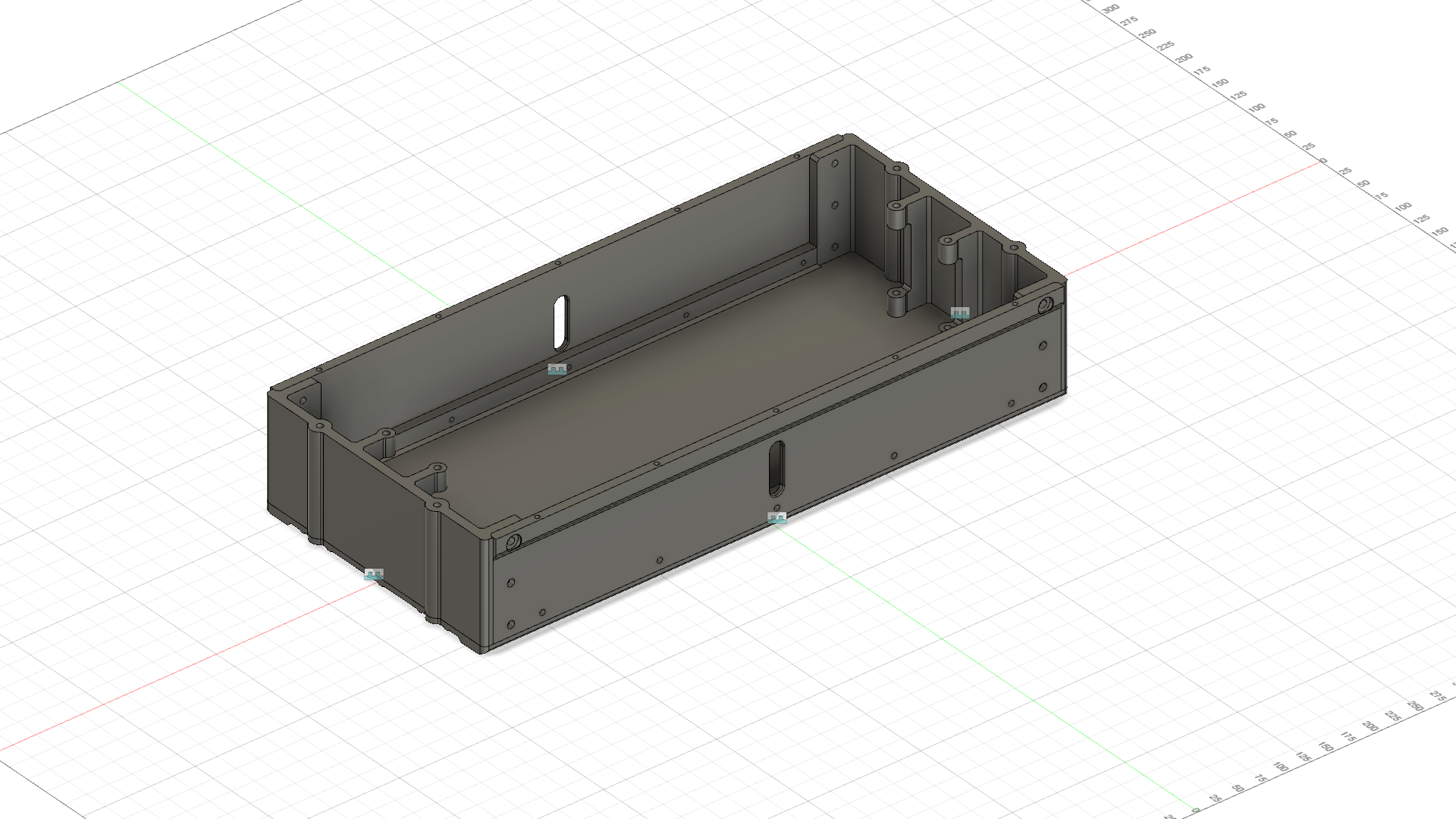

Всем привет :-). Вернулся к моделированию HunterQuad который не давал покоя долгое время.
На фото корпус под фрезерные работы.

[user]Сергей1947[/user], я всегда за самодеятельное творчество обычно. Но проект совсем финансово затратный у вас выходит. Вся станочка на стороне, как я понял вы только детальки свинчивать хотите. Подобные самокаты есть и на вторичном рынке. Может вам рассмотреть подобный вариант, давно бы уже ездили. https://www.avito.ru/kaliningrad/tovary_dlya_detey_i_igrushki/elektrosamokat_yokamura_ultra_2020_s_sidenem_bu_2508783128
Сергей1947
Да проект затратный, но и HunterQuad не дешевый (от 10000$).
Есть самокат на 11 колесах как хантер и дешевле) - https://aliexpress.ru/item/1005002564512132.html?af=1954_7685&utm_campaign=1954_7685&aff_platform=api-new-link-generate&utm_medium=cpa&cn=22rurl1kyz74sndtue50rkyc2qgxr9i0&dp=22rurl1kyz74sndtue50rkyc2qgxr9i0&aff_fcid=51fc53ee1c1448b28f87165900175396-1667932524120-06387-_Dcxraf5&cv=2&aff_fsk=_Dcxraf5&sk=_Dcxraf5&aff_trace_key=51fc53ee1c1448b28f87165900175396-1667932524120-06387-_Dcxraf5&terminal_id=44ca99429f6846d196b90d32215f0f68&utm_source=aerkol&utm_content=2&sku_id=12000021169957943
Но кастом это интереснее)
Да корпус планируется собираться на винтах.

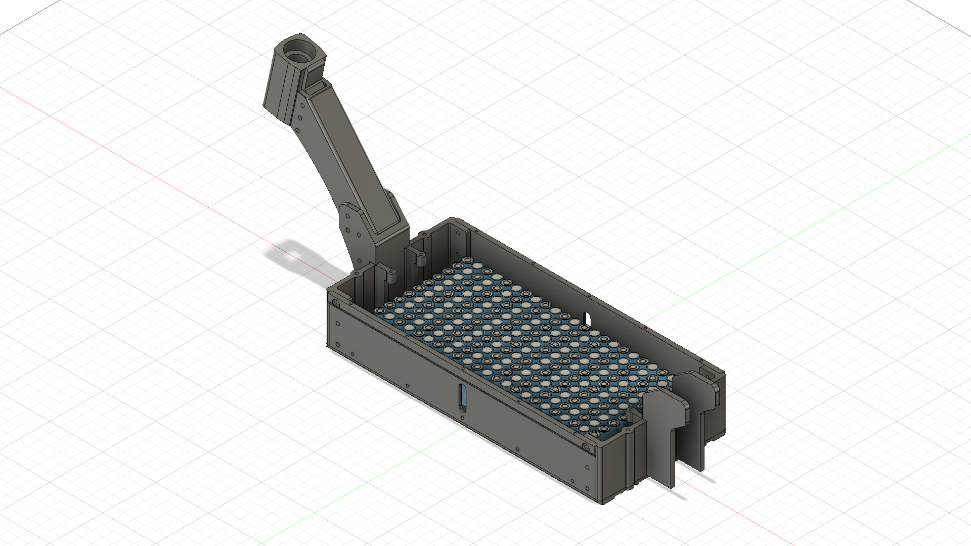

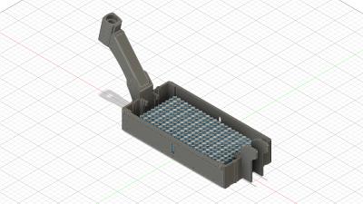

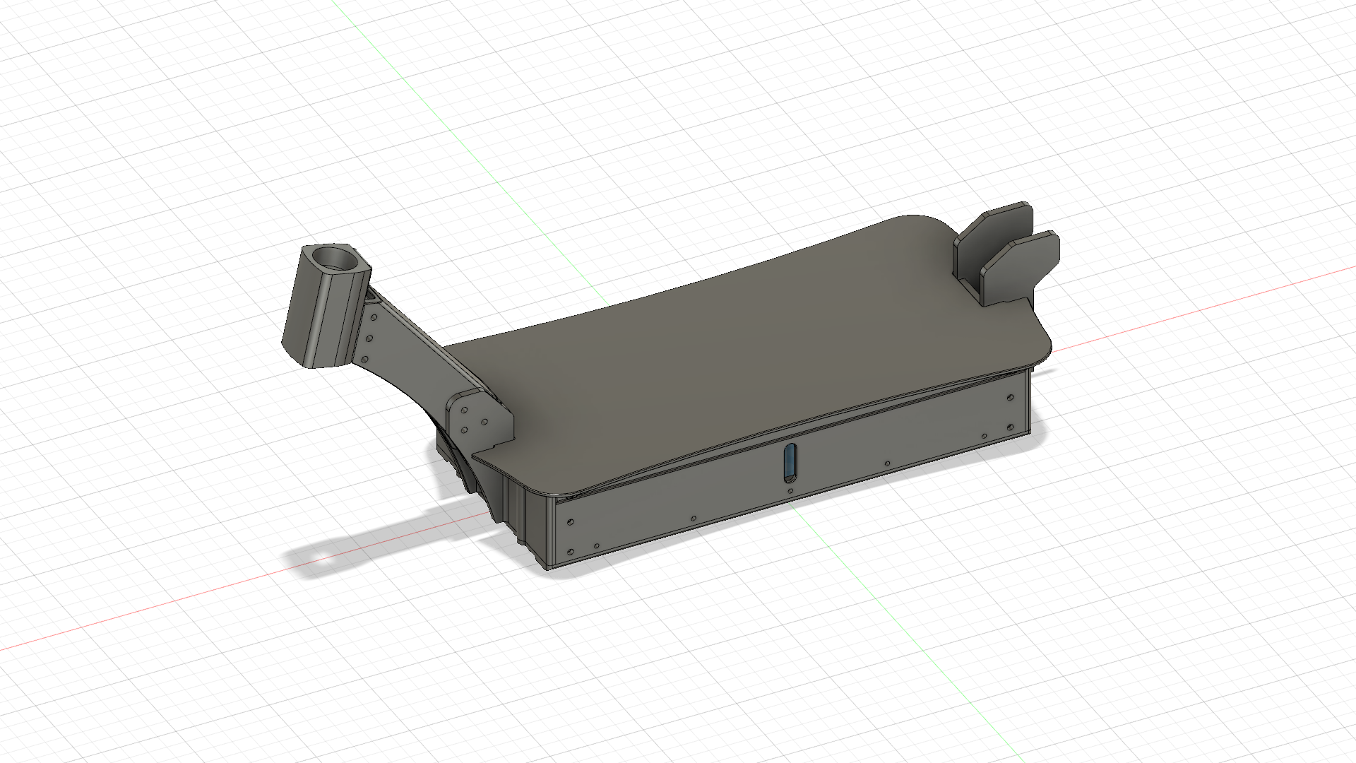

Сделал модель гуся и стакана, пока все предварительно.

Проект на самом деле очень интересный , мне орегинальный аппарат нравиться , но мне кажется что коль вы его уже снуля делаете то стоит внести некоторые изменения, например у меня аж глаз дёргается от двух моторов в колесе , коль пошла такая пьянка , реж последний огурец , тоесть делать уже нормальный мотор с нужной шириной магнитов(коль мне не изменяет память 100мм шириной) , в одном корпусе.
Да это уже не будет Квад , но зато надёжнее и лучше , так-же ИМХО велотормоза на таком мощном аппарате это жесть , я понимаю головой что главная нагрузка ложиться на рекуперативное торможение моторами но всё-же .
А так , плевать сколько времени длиться проект , главное что-б был завершён и предворён в жизнь ;-)

Спасибо. Согласен с Вами, что два мотора не надежно и опасно так как скорость хантер развивает 124 км/ч. Я так и планировал 100 мм в один мотор. Есть моторы 90 мм (доработанные), но они пока не куплены.
На видео  у корейцев если мне не изменяет память они используют рекуперативное торможение моторами.

Это хорошо что по моторам вы решили делать по человечески  ;-)
Я честно говоря был в шоке когда увидел как устроено их колесо, похоже на то что собрали из того что имелось в наличии с некоторыми доработками , да и оставили это так , превратив это в Фичу , типо Квадр , во всём включая моторы , двумя моторами однозначно легче управлять и синхронизировать , чем возиться с 4   %-)
Но звучит круто и едет тоже  B-)
А по тормозам , я просто не доверяю велокомплектующим на таких скоростях и при таких массах они попросту на это не расчитаны , если не пользовать рекуперацию то износ просто космос , площадь колодок маленькая , диси перегреваються враз итд итп , но как говориться на вкус и цвет все фломастеры разные , так что решать Вам, при действующей рекуперации будут служить дольше но всёравно доверия им большого нет  :pardon:
