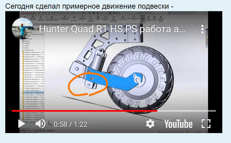

Сергей1947
Всем доброго времени суток  :kidding:
Сегодня сделал примерное движение подвески - https://youtu.be/IV-Bmo0krlc
К сожалению пока не могу понять с рейками и трейлами еще не разобрался.
Подскажите какие размеры нанести, чтобы по ним выяснить и понять правильно все сделано или нет. Конечно же с вашей помощью.
Еще меня смущает, то что крепление вала у корейцев всего на 4 винта. Поставил 6 но как-то пугает. Идей по креплению пока нет.

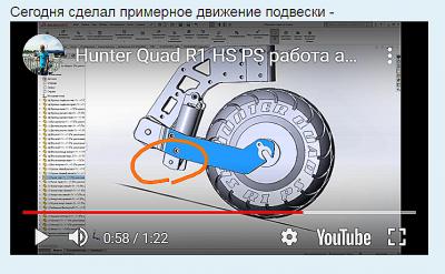

_Os
Меня смущает эта область
Вы ведь при съезде с бордюра например будете цеплять. Как мне кажется ничего не мешает поднять аморты вверх и убрать крепления снизу из-под рычага.
Про рейк/трэйл/вынос
Бабай
#58
Цитата: Сергей1947 от 09 Май 2021 в 21:44Сегодня сделал примерное движение подвески
ИМХО, это имеет смысл только для тренировки установки сопряжений.
Поэтому, надо нарисовать пол, простейшую тренировочную раму, и повесить на неё подвески. Привязать колёса к полу.
Главное не как колесо качается, а как будет рама качаться. В процессе качания можно сделать видимыми некоторые эскизы. На сборке, если поставить размеры клиренса, рейка, трейла (некоторые между линиями эскиза и основанием) они будут меняться при шевелении сборки  :bw:
https://www.youtube.com/watch?v=hPNm3b7vufE
Тени и кромки лучше убрать (шевелить не в режиме "Закрасить с кромками", а просто "Закрасить"). Они замедляют работу.
Сергей1947
Надо будет продумать как сделать крепление для низа амортов. Корейцы эту часть заметно усилили и она через шайбу похоже упирается в аморт.

ssilk
Цитата: _Os от 09 Май 2021 в 21:55Меня смущает эта область
Угу... Многие думают, что клиренс это расстояние между асфальтом и декой...)
ИМХО, ниже оси колеса ВООБЩЕ ничего не должно торчать...
[user]Сергей1947[/user],  Воон та нижняя дырка на рычаге это потенциальное место излома. Посчитайте в солиде нагрузку на это место, закрепив рычаг на две опоры...

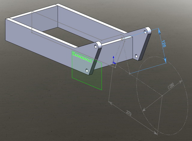

Сергей1947
С моделировал заднюю подвеску. Заложен лист 16 мм ДТ и сделано по принципу шип-паз на фото видно.
Езжу на Ninebot KickScooter D18U
_Os
Про подвеску сложно что-то сказать (мне). Единственно ощущение что у вас аморты узкие какие-то.. Вы их в размер сделали?
Бабай
Цитата: Сергей1947 от 18 Май 2021 в 21:39С моделировал заднюю подвеску. Заложен лист 16 мм ДТ и сделано по принципу шип-паз на фото видно.
Интересно, какой вес получится при такой толщине.
В SW можно получить весовые данные каждой детали (и сборки), если указать материал ...
Однако, если такие толстые боковые стенки, не лучше ли сделать их длиннее и разместить на них дырки под маятник и верхнее крепление аморта? Может легче получится ...  :bw:
Сергей1947
Планировал под вот такие - https://aliexpress.ru/item/33003283874.html?spm=a2g0o.cart.0.0.7cd53c00InHc66&mp=1&_ga=2.173873123.1798255862.1621352848-1112808146.1584339344&_gac=1.27910478.1621185716.CjwKCAjwhYOFBhBkEiwASF3KGWPLUZmS1CFrHURPASY5QXwjDo7KdFqMbP_-y2M0Sh5eIh3BHr3cfhoC-ZsQAvD_BwE
Модель амортизатора нашел тут https://grabcad.com/library/bike-shock-absorber--2 и ее использую.

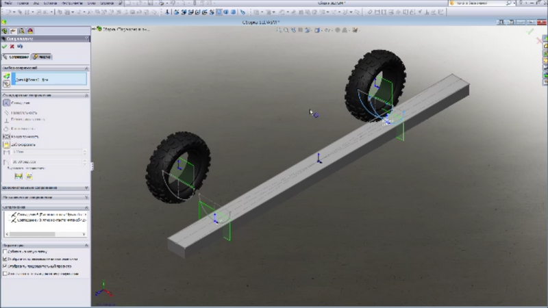

Сергей1947
Планирую сделать сборку самоката, подскажите пожалуйста Бабай как это сделать. Привязка в сборке в целом понятна, но этот момент не знаю как сделать.

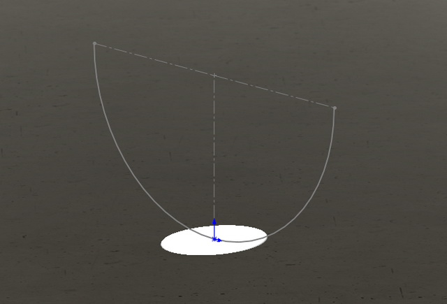

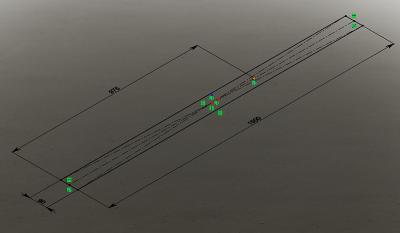

Бабай
#69
Цитата: Сергей1947 от 21 Май 2021 в 21:08Планирую сделать сборку самоката, подскажите пожалуйста Бабай как это сделать. Привязка в сборке в целом понятна, но этот момент не знаю как сделать.
Да уж ... тут, наверно, не подсказывать надо, а показывать.  :bw:
Я сделал привязку, чтобы можно было наклонять самокат и поворачивать руль.
Первым объектом сборки является балка шириной с шину колеса, чтобы можно было подглядывать снизу.
Балку надо "освободить" и привязать по осям.
Балка вытягивается из эскиза с центральной линией и точкой, к которой потом будет привязана плоскость рамы "Спереди". Размещение точки произвольное (чтобы самокат был в середине балки).
По центральной линии ползают пятна контактов переднего и заднего колёс, а к эскизу пятна в передней плоскости, уже привязывается эскиз шины.
Это портянка получится на несколько страниц  /:-)

Бабай
Цитата: Сергей1947 от 22 Май 2021 в 18:43буду пробовать.
Как успехи?
Я попробовал записать видео последовательности сборки, типа https://electrotransport.ru/index.php?topic=60769.msg1806284#msg1806284, но чтобы видно было то, что я кликаю из инструментов SW.
Однако, программа киностудия выдаёт такое плохое качество,
что прочитать что-то текстовое невозможно. О действиях можно только догадываться  :-(
