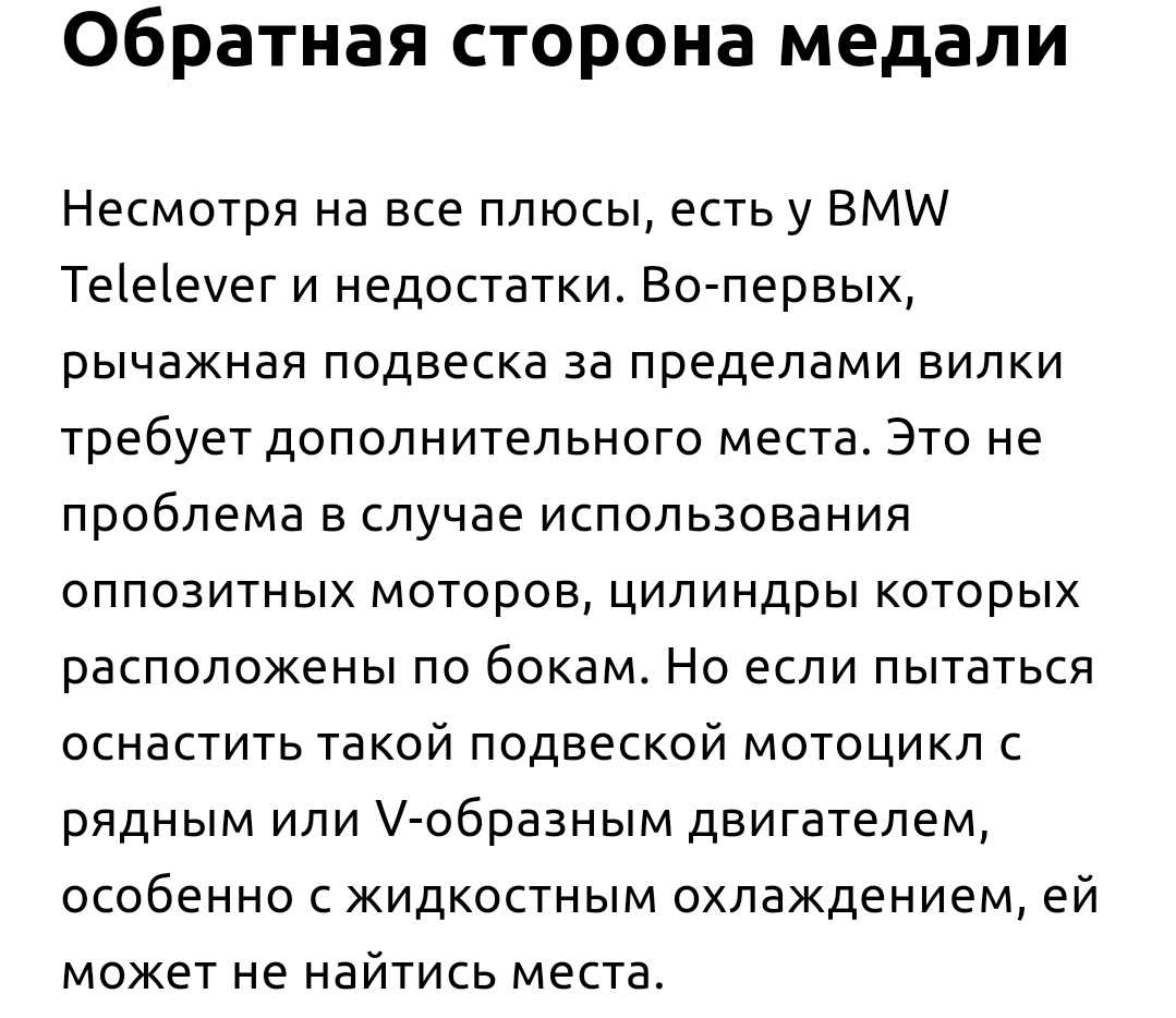

_Os
знаменитый BMW телелевер
трейл телескопа плавает (самокат таки клюет при торможении меняя рэйк и трейл)
