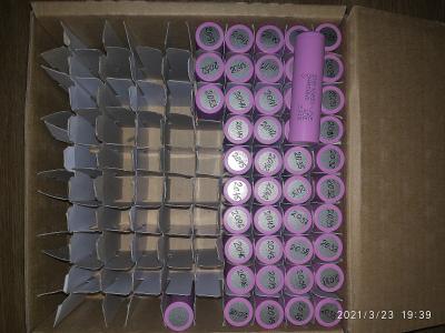

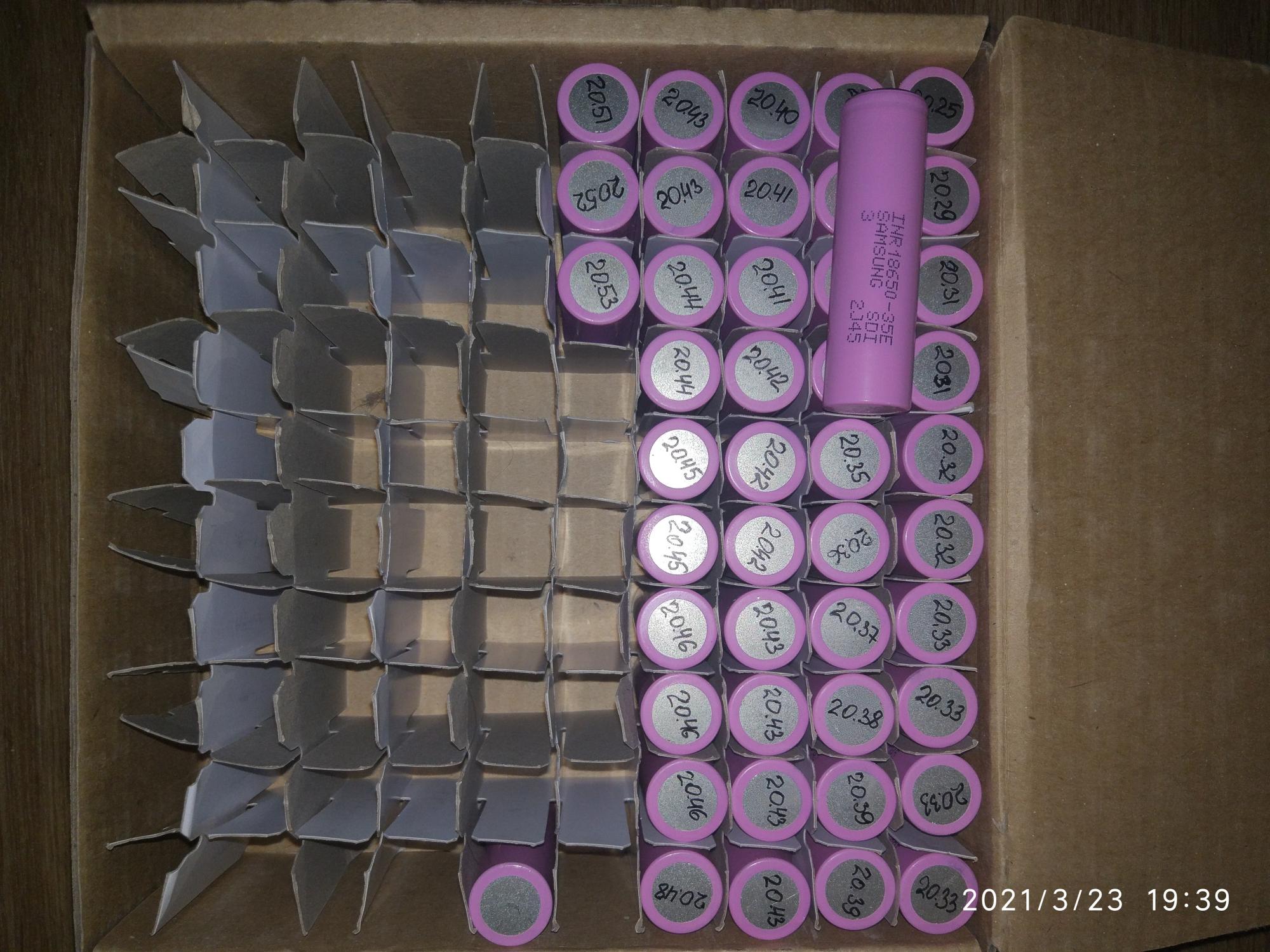

Цитата: Belogrost от 23 Март 2021 в 18:5830-36 милиом это довольно таки дешманская коробочка.
Купил литокала 25r. 20 штук на пробу. 15-17 миллиом по 1035r. Lii500 показывает 20- 22 миллиома. Заказал еще 40 (под сборки клиентам, кому подешевше надо). Так и то, гироскутерный аккум стоит 2000-2500. Из чего его собирают, если только банки с али 2300 минимум за 20 штук? Где взять таких дешманских, чтоб продавать гироскутерный аккум за 2000 и еще на этом заработать? Пусть 1500mAh, лишь бы ток держали. Ну хотят люди покупать г..но, лишь бы подешевле.
Видел вообще по 1300р гипоскутерные оптом. Вот из чего они?

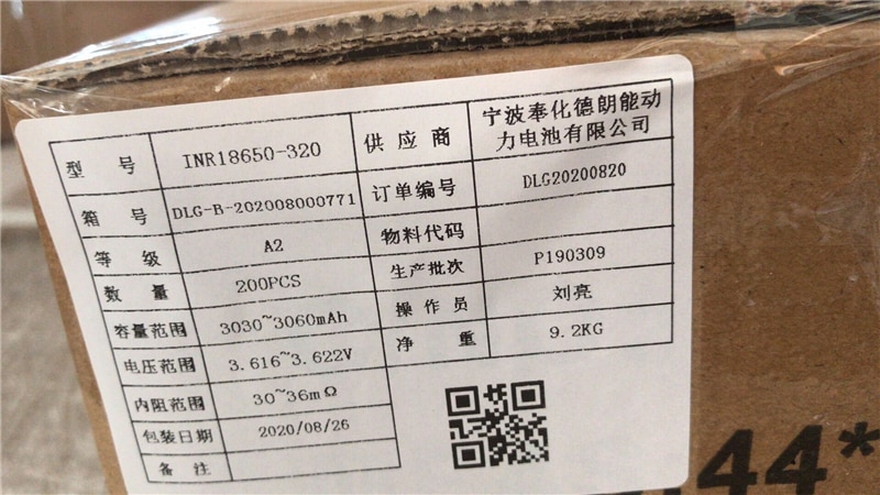

PaWill
коробка не моя, я больше сторонник оригинала
но из 200 штук прекрасно подбираются банки на один аккум по вн.сопротивлению
Вот так за 2 года хранения деградировали, было 20,2мом все
