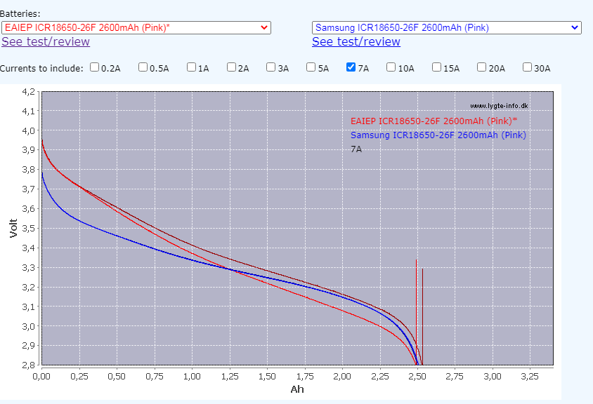

PaWill
Цитата: Сергей_1959 от 20 Март 2021 в 19:14Будет интересно сравнить стоимость самосбора
погнали:
Берем китайские банки 2600мач (тест https://lygte-info.dk/review/batteries2012/EAIEP%20ICR18650-26F%202600mAh%20(Pink)%20UK.html) лот 32 шт за 3558р с доставкой https://aliexpress.ru/item/32794901024.html
BMS 10s за 563р с доставкой https://aliexpress.ru/item/32976242262.html
XT60 за 60р с проводом https://aliexpress.ru/item/4000181913547.html
Пару метров никелерованной стальной (чтоб подешевле) ленты за 96р https://aliexpress.ru/item/4000575591391.html
1 метр бумаги (меньше не продадут) за 217р https://aliexpress.ru/item/32852294792.html
кольца 100 шт (может есть и по 10 шт,) за 73р https://aliexpress.ru/item/32827000489.html
термоусадку 120мм 1м за 89р https://aliexpress.ru/item/1005001460660563.html
Закупка вышла 4656р
Прошло 3 недели и все заказы пришли. Отдаем все это сборщику для сборки конфига 10s3p, пусть по 50р/банка: 30 * 50 = 1500р
Вышло 6156р, не считая транспортных расходов увезти/привезти.
Покупаем текстолит 0.5мм 1х2м (где бы взять меньше) за 300р https://spb.pulscen.ru/products/steklotextolit_stef_0_5_gost_12652_74_188596980
Теперь смета 6456р, своя работа бесплатно.
Ножницами вырезаем короб, укладываем, укрепляем скотчем (можно сантехническим, что то около 300р моток), натягиваем термоусадку, герметезируем. Все.
Ну теперь давайте наваливайте кто как собрал батарею за сущие копейки из оригинальных, а не китайских банок.

PaWill
Цитата: Сергей_1959 от 21 Март 2021 в 10:39что внутри в этой партии на самом деле неизвестно
вы реально верите что подход китайцев мог кардинально измениться? Всё что приносили в ремонт - одни и те же банки, подвального изготовления.
Цитата: Сергей_1959 от 21 Март 2021 в 10:39отбраковка непонятного происхождения
тест на эту "отбраковку" я приводил, 10а держат, и я бы назвал это перепаковкой, и вообще я взял первые попавшиеся, массово покупаемые банки, причем не уступающие по разрядным характеристикам самсунг 26F, про живучесть ничего сказать не могу
картинка для справки
