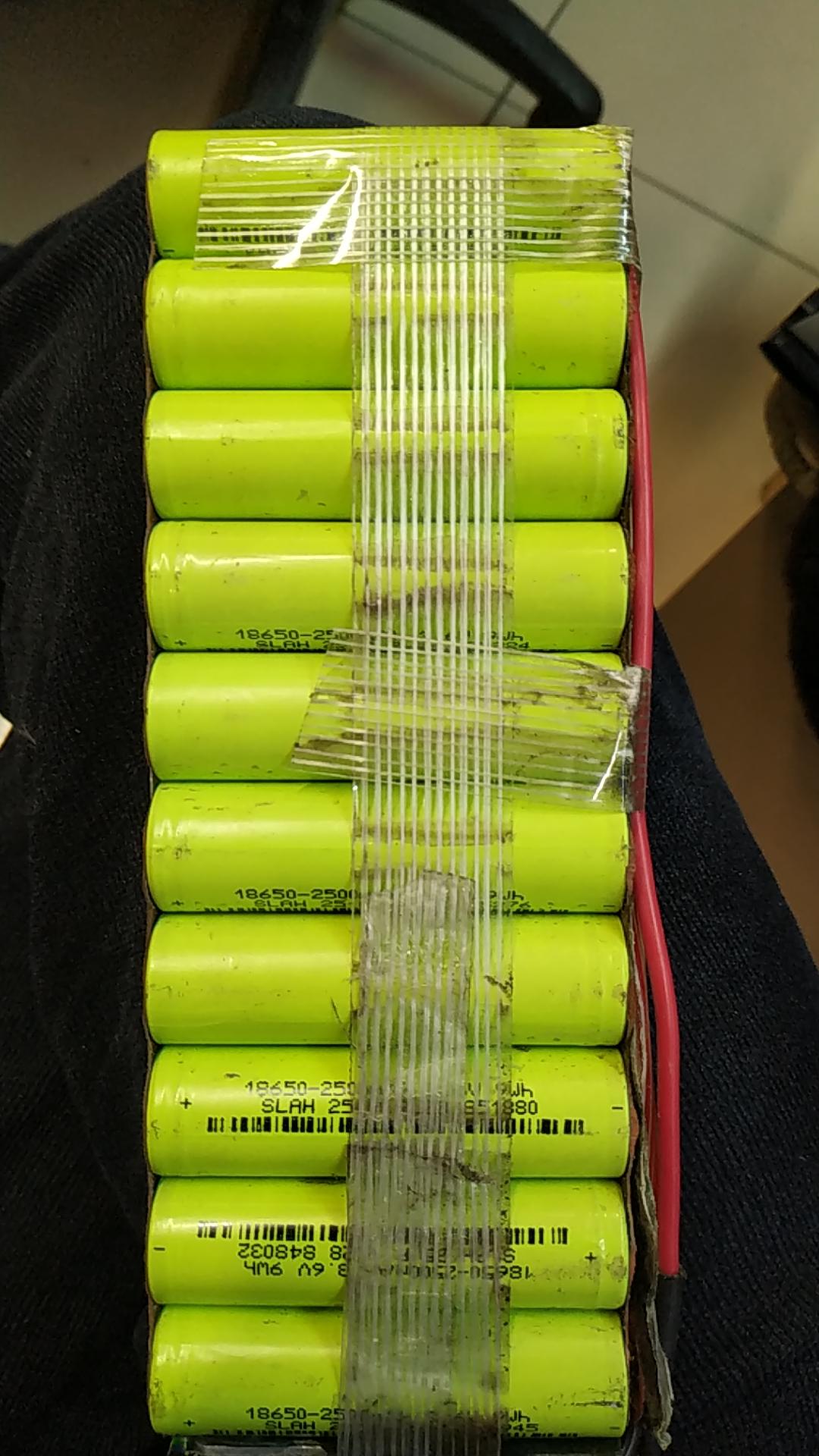

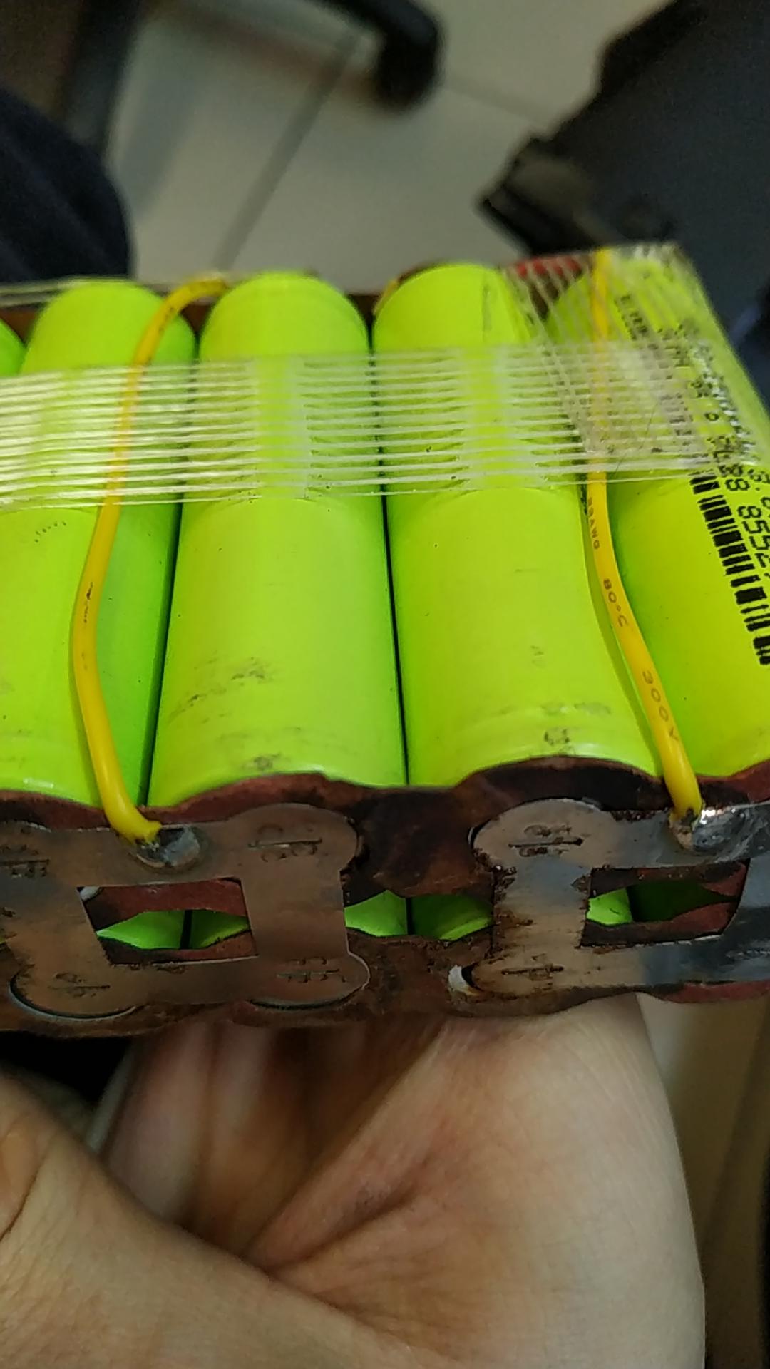

Да дело не в том, самосборщики или нет. Дело в том, что страшно покупать готовый аккум. Куда безопаснее знать из чего он будет собран и знать, что там все отбалансировано. Когда даже прокладки между перевернутыми ячейками не делают, ну как такую батарею вертикально на руль вешать и не бояться, что там изоляция перетрется? Только горизонтально использовать и стараться не трясти?
Сергей_1959
Цитата: Metamorf от 22 Март 2021 в 13:50Куда безопаснее знать из чего он будет собран и знать, что там все отбалансировано.
В этом-то и штука; нормальные банки стареют и умирают одинаково, но одна отбракованная и всё, батарейке хана. Получить такую на стадии заводской сборки сложно, репутация дороже, а вот разбавить партию для самосбора - элементарно и ты её не отследишь.

Откуда же тогда в Интернете тьма фото и видео разобранных ЗАВОДСКИХ батареек с частично мертвыми банками, а то и с песочком? )
Цитата: Сергей_1959 от 22 Март 2021 в 14:15а вот разбавить партию для самосбора - элементарно и ты её не отследишь.
Так люди обычно берут на несколько банок больше и подбирают... Это же элементарно.
Я в общей сложности купил порядка 400 банок, откровенно нерабочих не было ни одной. Те, что похуже пошли в шуруповерты и другую наземную технику... Остальное летает и ездит достаточно успешно.
И это, я НЕ ДЕЛАЮ батарейки на заказ и НЕ ПРОДАЮ самособранные, есличо...)
