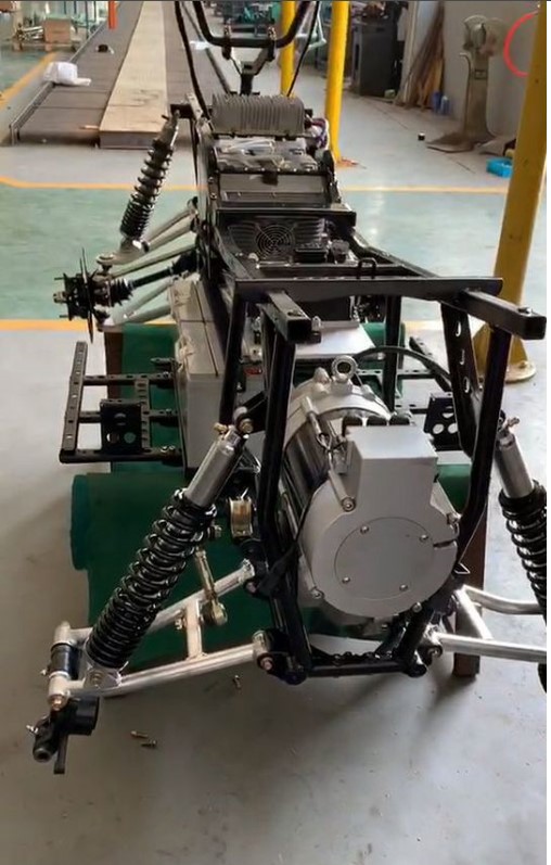

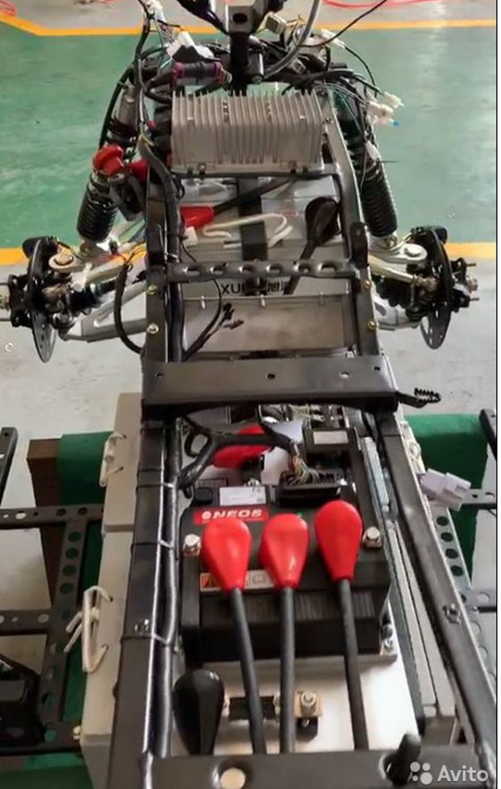

Блин с сылкой проблема забыл... Норм качественный квадр .. Контроллер тойотовский асинхронный.. 11 в дании цена ,а на алибабе 5 вроде была.. Сохранилась пара фоток.. Гугли
Тебе такое никогда не сделать.. Ни за 10 ни за 20 )
Спасибо за фотки
