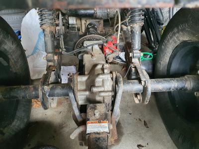

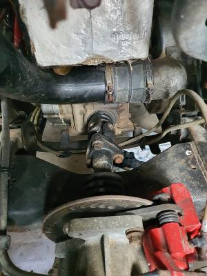

Никто не говорил что будет легко и просто... но что за бред, то что только чудом присоединить мотор к дифференциалу. Мне просто надо знать, можно ли мотор сразу на вал сажать или через редуктор надо
GregorKoenig
Вот фотки заднего моста, дифференциала и кардана уходящего в мотор на кпп
Witaliy
Цитата: GregorKoenig от 06 Март 2021 в 15:00можно ли мотор сразу на вал сажать или через редуктор надо
И так и так можно. Обороты мотора всё-равно собирались понижать?

Правильно. Обороты я хотел ограничить на программном уровне через контроллер, иначе квадр будет 200 км в час ехать...
Спасибо за толковый ответ, а то читаю читаю, все переделываю квадроциклы на цепи а не карданный вал как у меня... тогда буду готовить плацдарм для мотора.
Просто боялся не вырвет ли кардан при прямом сопряжении мотора с ним, без редуктора.

1. 4х колесный аппарат будет жрать энергии даже не в 2 а раза в три больше чем 2х колесный.
2.  Внедорожная резина жрет энергии также в разы больше чем дорожная по асфальту.
3. Важен не момент на моторе а момент на колесе, для чего и используют механическое понижение оборотов (редуктор)
4 максимальный КПД мотор имеет примерно на 70% от максимальных оборотов. И если режим эксплуатации это 30% от оборотов то львиная доля энергии будет просто греть мотор.
Спасибо за ответ.
Вопрос к пункту номер 3...
Карданный вал у меня идёт прямиком на дифференциал.
Считается ли дифференциал редуктором? Т.е. понижает ли он обороты?

Цитата: GregorKoenig от 19 Март 2021 в 12:58Считается ли дифференциал редуктором? Т.е. понижает ли он обороты?
Да. В моем бывшем бензиновом было понижение примерно в два раза. В некоторых моделях в дифференциале заднего моста также присутствует задний ход. (Тоже у меня было)
stels
Цитата: GregorKoenig от 19 Март 2021 в 12:58Карданный вал у меня идёт прямиком на дифференциал.
Понижает. Примерно 1х3 на квадрах. Этого мало.
