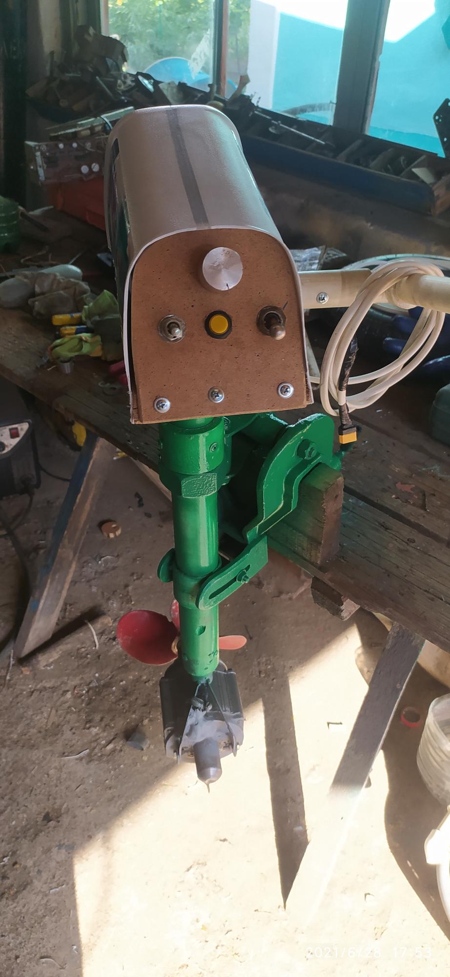

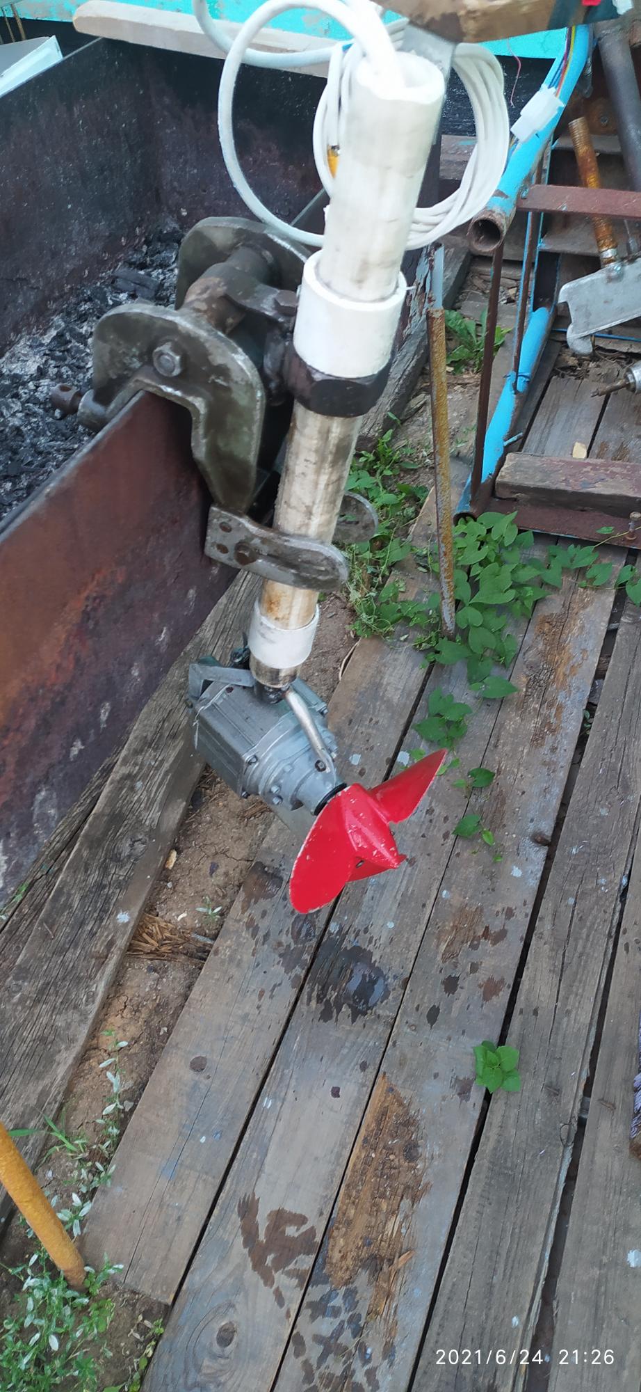

Вот что получилось. АКБ 70в 15ач. Хватило на час +- в 2 лодку везет 8-10км/ч
В 1 -  10-15км/ч. Контроллер обучаемый с Али 1500w 60v.

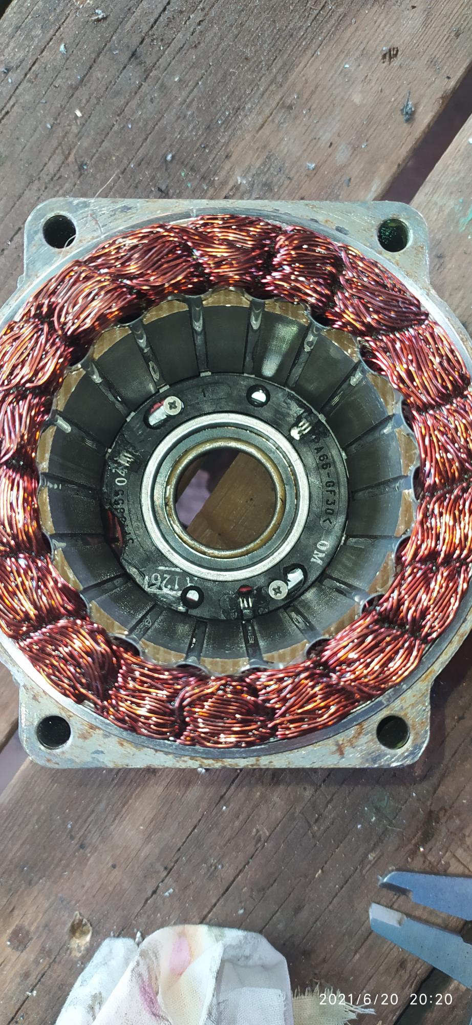

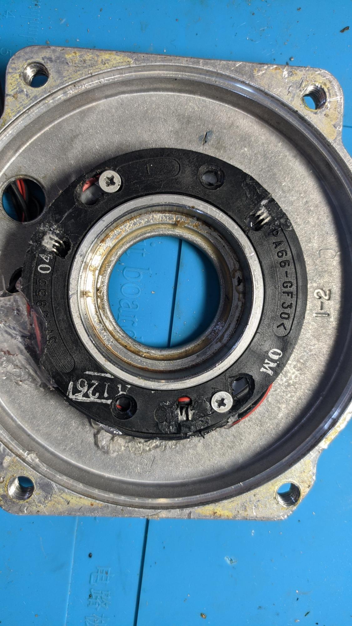

Спасибо, теперь понятно. А штатное расположение почему не подходит? Пользовался формулой и считал 120/8=15 градусов или +360/8=60 градусов. Откуда 120? Штатные места как раз через 15. И как теперь узнать соответствие фаз и датчиков, их порядок (без осциллографа)?
TRO
Цитата: Ilya230385 от 15 Июль 2021 в 08:29И как теперь узнать соответствие фаз и датчиков, их порядок (без осциллографа)?
[user]Ilya230385[/user], В статике, подавая постоянный ток между двух фаз, и смотрим по положению.

Тоже сейчас собираю погружной мотор для лодки из ЭУР.

Подключил с датчиками холла. Теперь хочется понять: использует их контроллер или нет, т.к. до этого контроллер работал в бездатчиковом режиме. В этом режиме при резком "газе" появлялся шум и ток хх увеличивался, медленно раскручивался. Теперь с датчиками после обучения работает лучше. Смущает то что когда первый раз после включения даёшь газ, разгон все равно плавный. Но если ручку не отпускать, разогнать до максимума, то потом ответ на ручку мгновенный до максимума без провалов, шума, повышенного тока и и.д. (если ручку не отпускать до минимума). Так и должно быть? P.s. двигатель снят, проверка без нагрузки .
999
Ну у меня явно с датчика мотор плавнее работает и не гудит. Просто отключаю датчики на ходу сразу гул. Подключаю тишина.
Andrey.elektro
Сильно зависит от контроллера. У меня на большинстве контроллеров с датчиками работает плавнее. Но на двух контроллерах ЭУР с датчиками хуже работает! Причём шума больше и ток вдвое выше. У одного контроллера есть самообучение, но не помогает.. (при подключении без датчиков отлично и мягко работает)

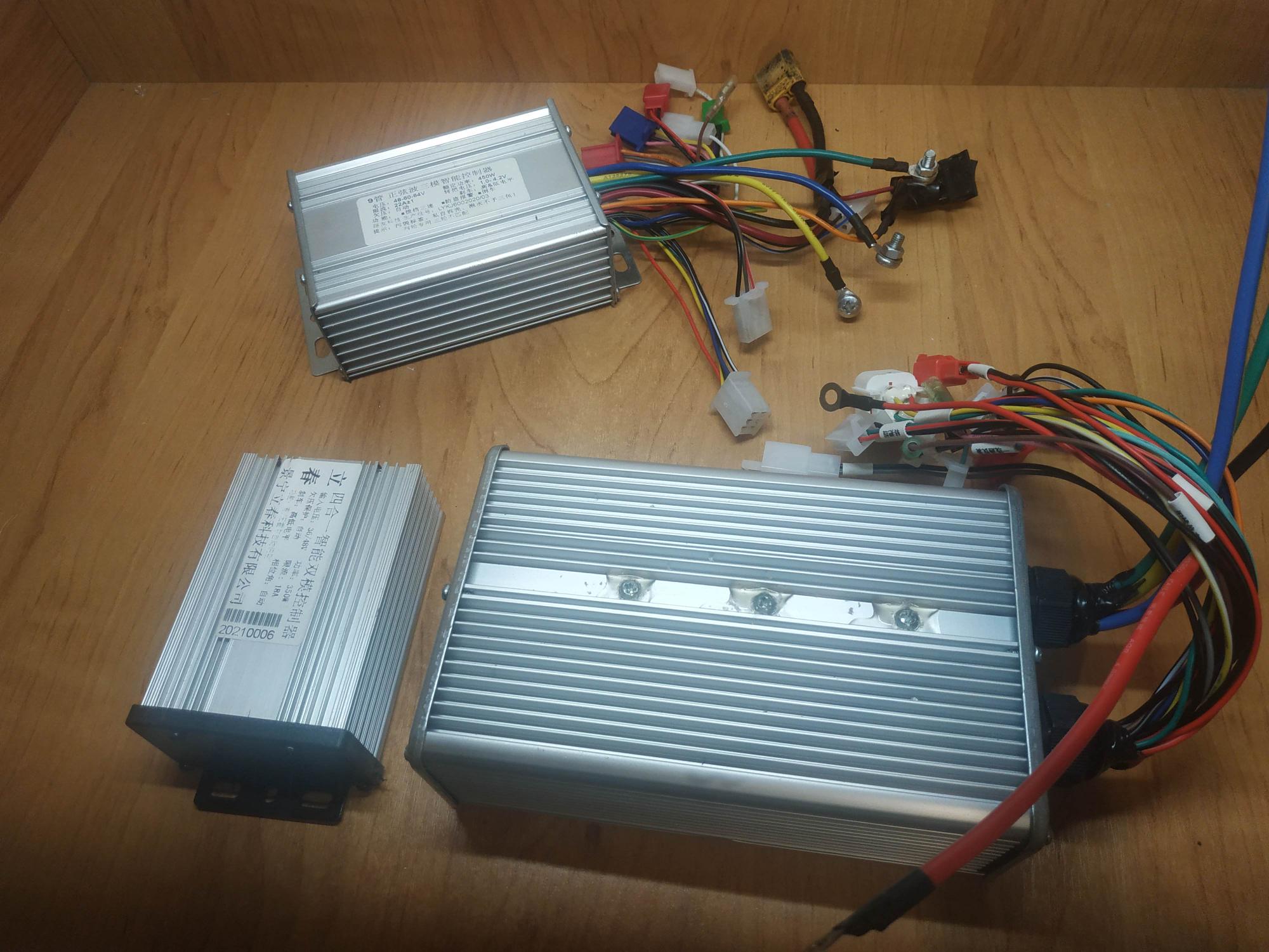

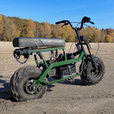

От же самАкат будет мощный!!! Да и не самокат даже, внешне подобное ситикоко, даже скорее на Kugoo C1, только больше,  на 16" колесах,  без мотор-колеса. Уже есть всё, даже мотор доделал.
valkhovik
С vesc контроллером и без холов крутил бы, но цена выше.
Said
Да, веск его крутит без холлов, только напряжение для этого мотора и контроллера я выбрал 16S.
VESC такое напряжение не выдержит.
контроллер такой:

При больших и постоянных нагрузках будет перегрев мотора. Например, если передаточное соотношение будет "тяжёлым".
Я уже во что только не ставил эти ЭУРы..
По факту максималку удалось выжать 60кмч на небольшом байке. Это при напряжении батареи 80В, на дешёвом модифицированный контроллере с током 80А. Передаточное было 1:2, колесо 40см диаметром. Естественно на 3 скорости (оверспид).
Тяга тоже хорошая. Даже авто получалось недолго тянуть. Недолго... После 1мин перегрев мотора. Но эти моторы невероятно выносливые! Грел их так что вода шипела, а они все работают.
Но есть и недостатки.
Главный - низкая эффективность, особенно при больших токах и напряжении. Например, при вкачивании 11кВт (yuangking 120150, 100В, 110А) максимальная выдаваемая мощность была 5л.с. (3650Вт).
