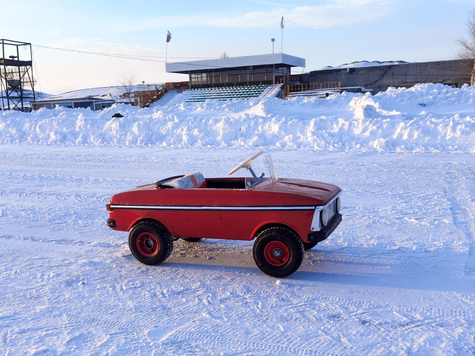

Сейчас поставил ЭУР в советский педальный Москвич. Причём пришлось полностью делать раму, ось, кулаки и рулевое. Так как родное в этом Москвиче очень хлипкое.
Уже пробовали кататься. Даже мои 86кг легко везёт.
Ещё нужно немного поднастроить и будет зверь!

Сейчас переделал москвич. Аккумулятор 26В, контроллер 250Вт (13А). Передаточное 12:23, колеса 230мм. Едет 12 кмч с взрослым на 3й скорости. С ребёнком 15-18кмч. Но можно ограничить. На первой скорости 6-7кмч.
Если поставить аккумулятор 12В, и контроллер который будет работать от такого напряжения, то тоже поедет. Причём если ток контроллера будет выше (например 30А), то можно передаточное сделать более скоросным.

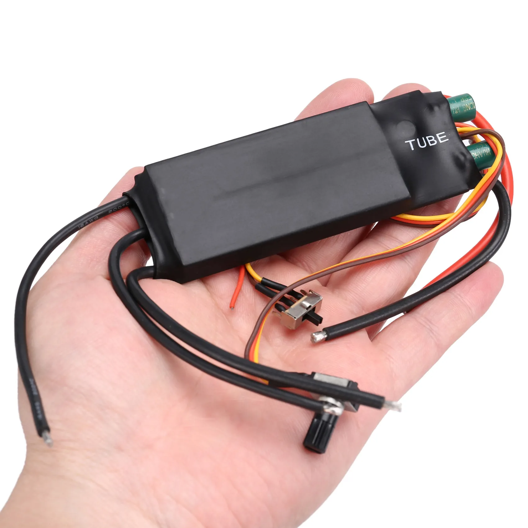

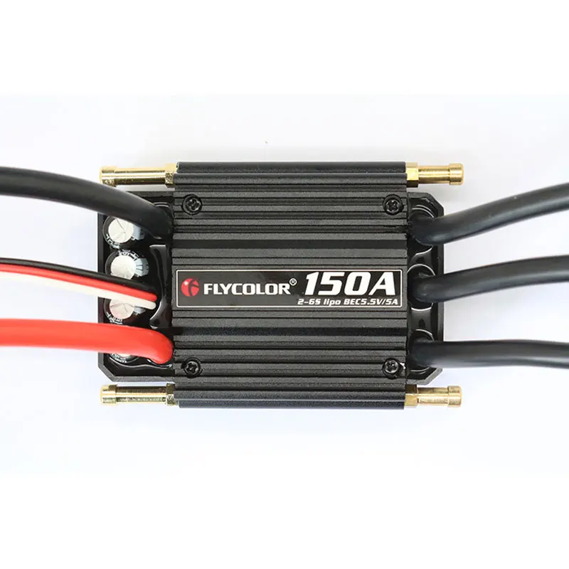

остался вопрос -- подобрать контроллер 12 вольт.
подойдёт-ли допустим от радиоуправляемой модели??
Беспокоит момент, как будет трогаться под нагрузкой.
именно в момент трогания.
Цитата: Александр397 от 21 Янв. 2024 в 21:20Беспокоит момент, как будет трогаться под нагрузкой.
По максимальному паспортному току смотрите.
Александр397
имеете ввиду паспортный ток  контроллера??
они есть с очень большими заявленными токами. --до 200 ампер, рабочий
говорю только о 12 вольтах.
https://aliexpress.ru/item/1005005358200026.html?spm=a2g2w.favourites.mywishlist.203.eccc4aa6R7BfSe&sku_id=12000032732596784
 Извините,не знаю как уменьшить фото
aviator79
Этот контроллер имеет водяное охлаждение и PDM управление, а не переменником или датчиком Холла как на велосипедах. Покупай к нему сразу сервотестер. )))   Тебе ранее предлагали более практичные варианты контроллеров.
