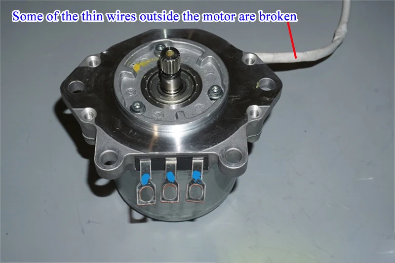

Alex75
Цитата: Александр397 от 08 Март 2024 в 00:31Опять по кругу.
 Нет на моторах ЭУР датчиков ХОЛЛА.
У меня есть, по меньшей мере, три разных электродвигателя от ЭУР с датчиками Холла и фальшротором.
20201214_233534.jpg20210115_232139.jpg20220604_215045.jpg153ovtx.jpg20210118_192307.jpgzsmvpi.jpg
Если таковых нет, то их несложно поставить. Я устанавливал без проблем за полчаса-час. Всё работает. https://electrotransport.ru/index.php?msg=2315817 . Даже слабый двигатель от ЭУР с ДХ тянет с места без срывов массу около 200 кг. Больше не испытывал. Вам скорость не нужна, поэтому можно сделать большую редукцию в несколько раз, тогда и вес страгивать сможет в несколько раз больший.

aviator79
Цитата: Александр397 от 08 Март 2024 в 01:47А к любому, бесщёточному ЭУР
Такой ЭУР уже есть на руках или нужно искать? Тогда каким образом быть уверенным, что купленный любой другой бесщетоный мотор опять не окажется без датчиков Холла?
aviator79
Цитата: Александр397 от 08 Март 2024 в 18:17САми моторы там такие
Внешний вид совершенно не имеет значения. Для того, чтобы оживить такие моторы простым способом при помощи доступных и недорогих велоконтроллеров, необходимо наличие в них трёх датчиков Холла.))Ну сколько лет можно повторять одно и тоже?)))  Щеточные хоть и имеют чуток большие размеры, но совсем не на много потому, что при малых оборотах вращения моторов ЭУР-ов, массогабаритные характеристики щеточных и бесщеточных моторов мало отличаются. Эта разница растет с увеличением рабочих оборотов мотора. То-есть, бесщеточный будет заметно выигрывать по размерам, если применять оборотистый мотор с большой редукцией в трансмиссии.
