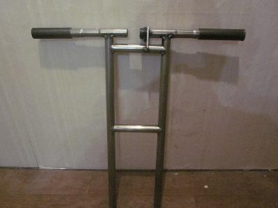

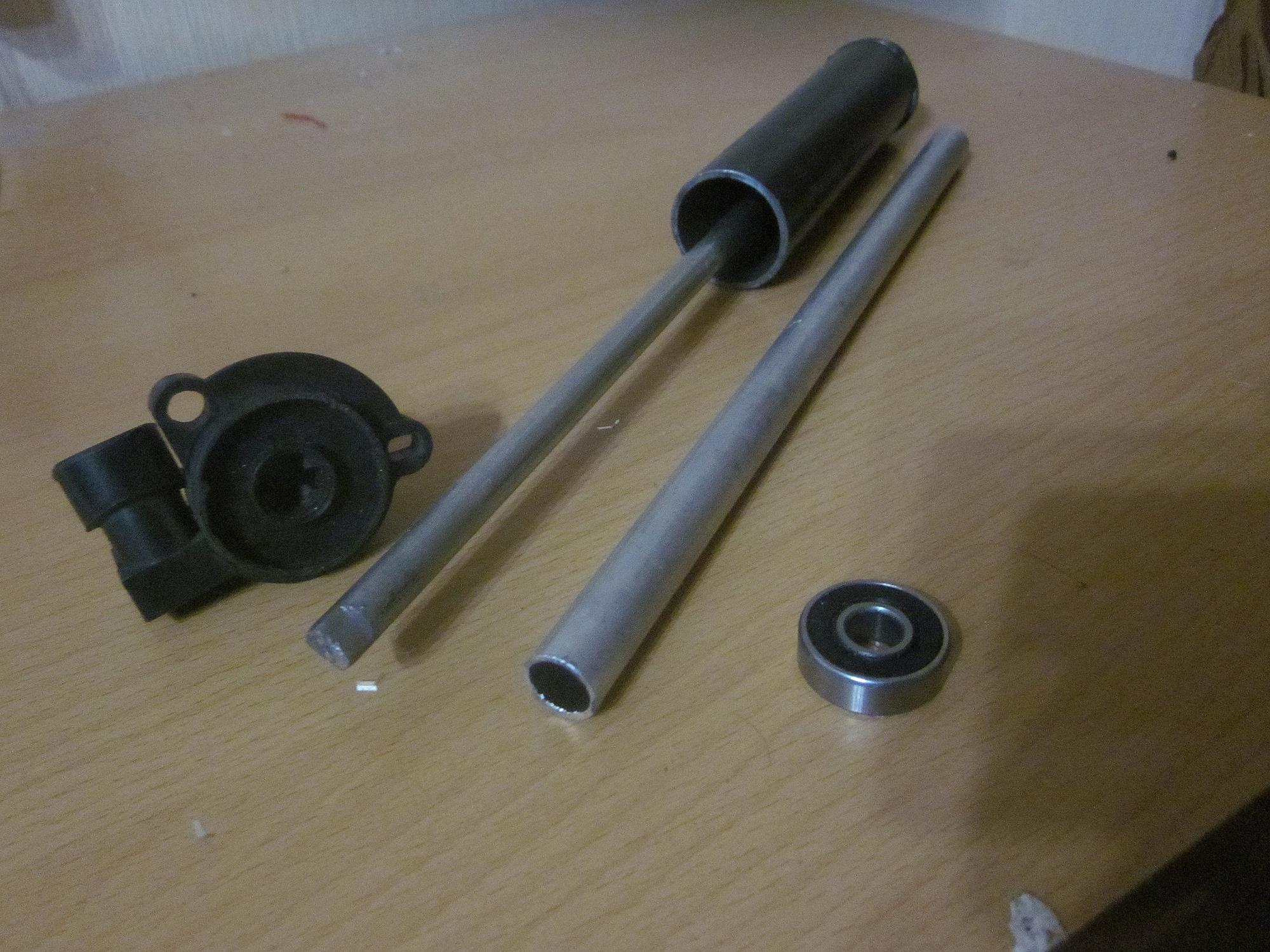

Детали ручки "газа"

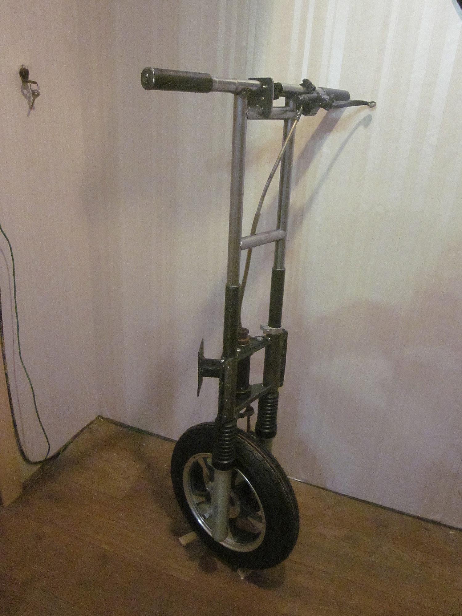

Руль, регулируемый по высоте

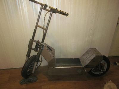

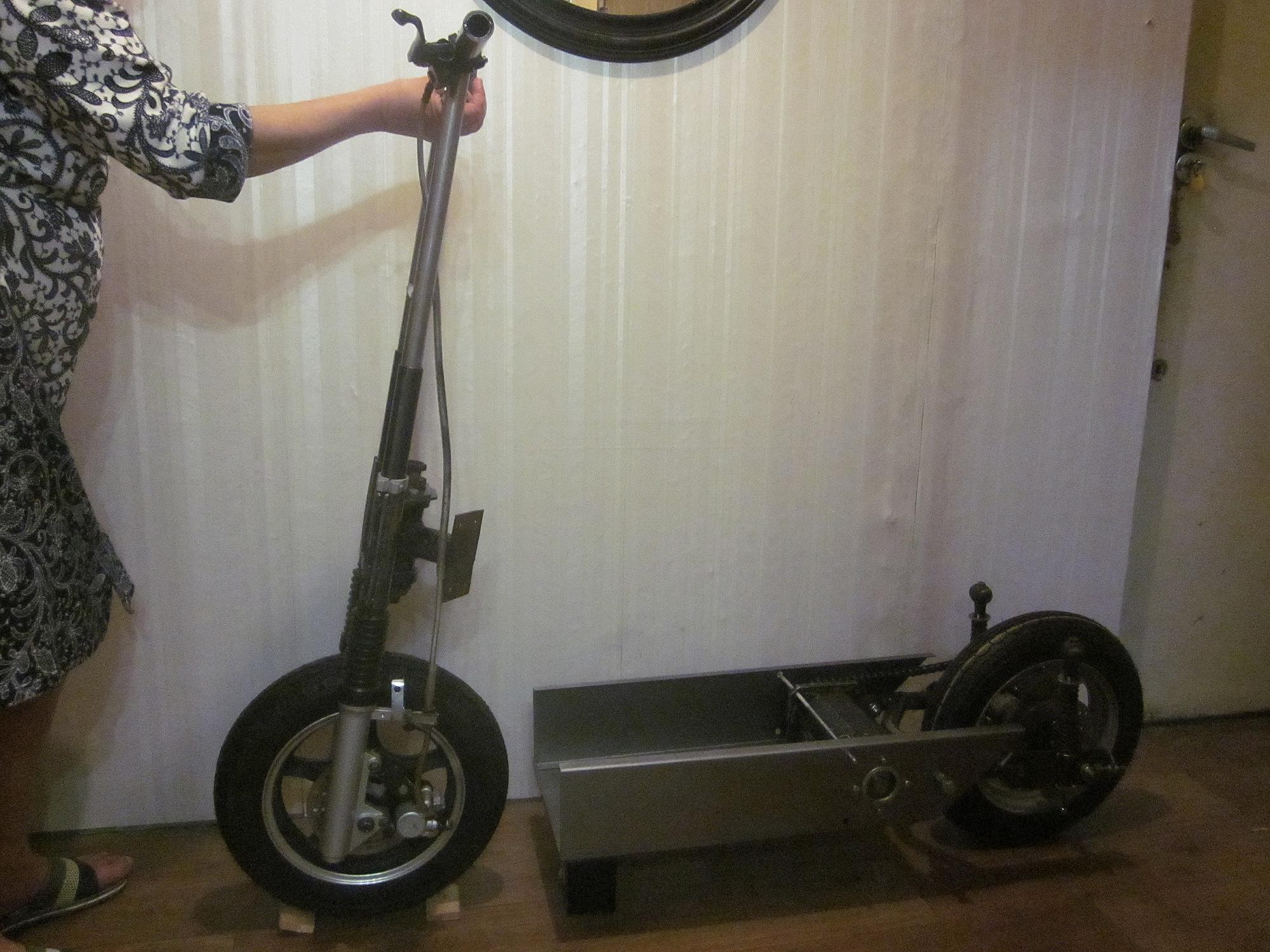

Передняя (съёмная) часть самоката в сборе (без мелочёвки)
xdforce
Съемный рулевой стакан?   O_O
А для чего так сделано?
avtohirurg
Съёмной является вся передняя часть, которая присоединяется к деке (колесо с телескопической подвеской, траверсы, руль , рулевая колонка, органы управления и контроля).
Так как узел сложения не предусмотрен, разборка может понадобится для транспортировки или, например,  для сезонного хранения. Для снятия понадобится открутить 4 болта, снять ручку гидропривода заднего тормоза и отсоединить пару электрических разъёмов.

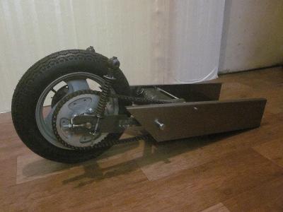

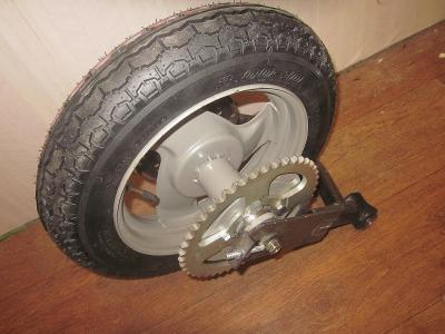

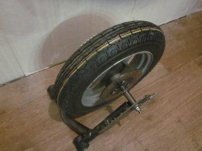

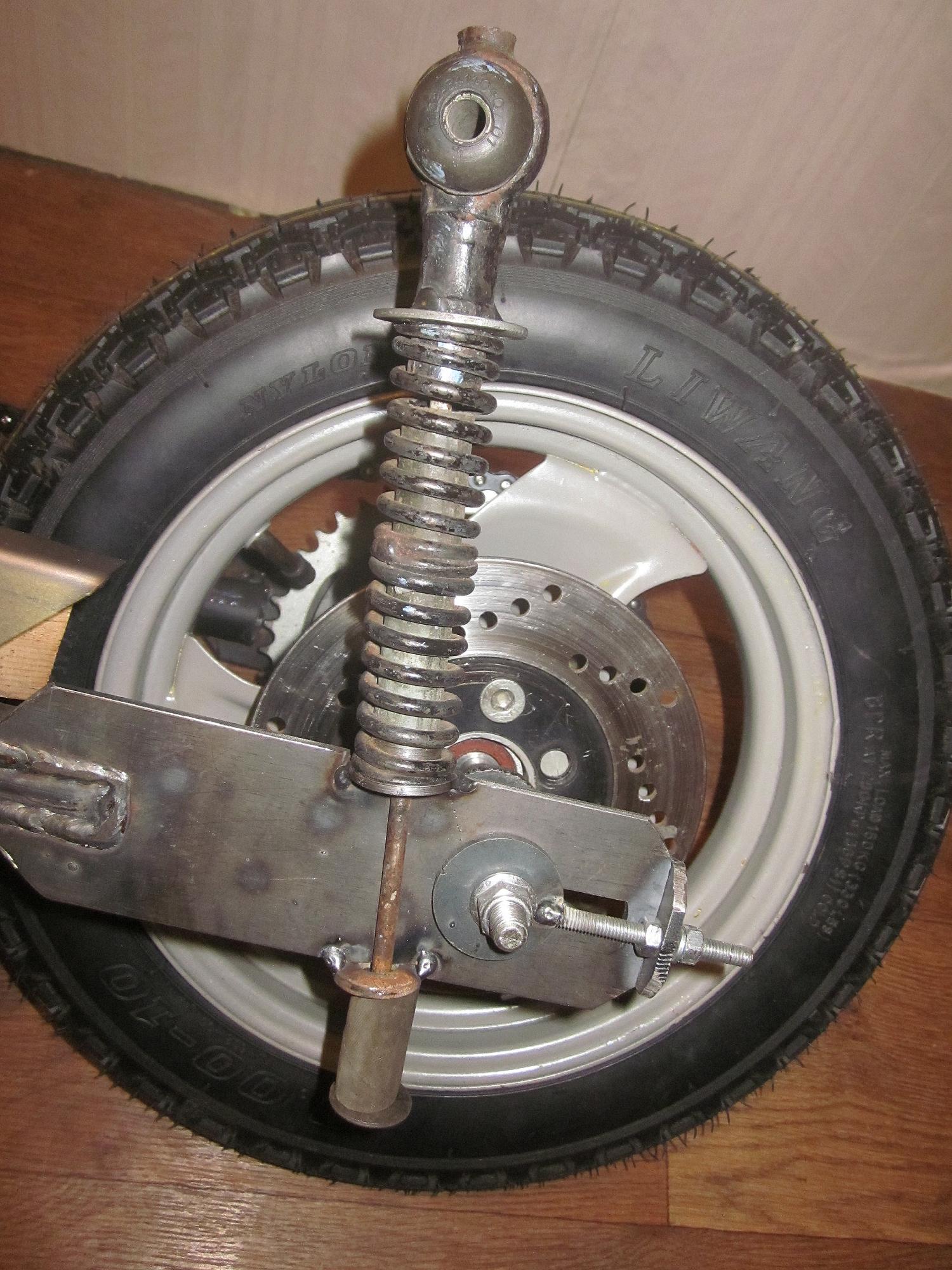

Ещё фото заднего маятника:

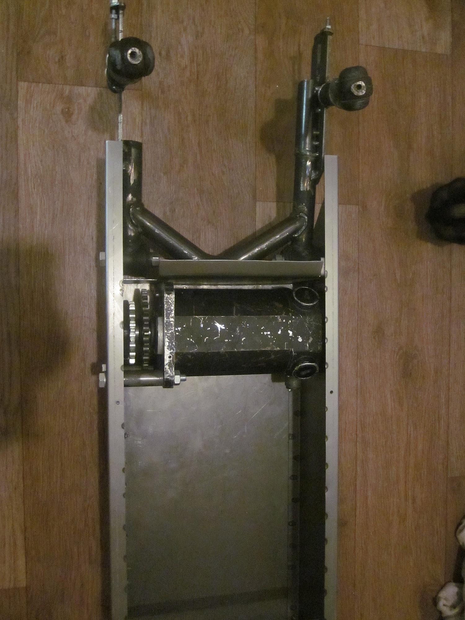

Ещё немного фото постройки:

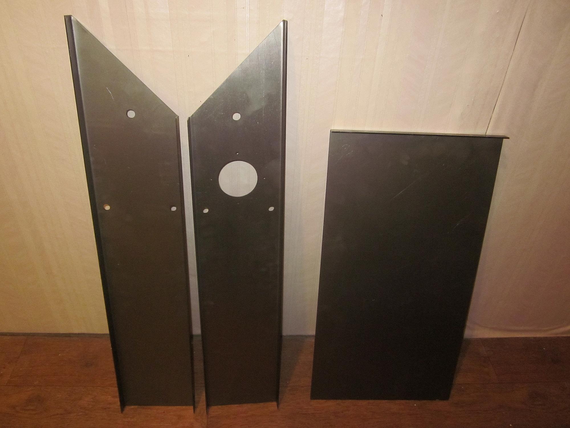

Детали деки (самые крупные)
наживил мотор и задний маятник
вид сверху
xdforce
Интересно кое-что знать. Как вы будете менять подшипник колеса со стороны звезды? Я так полагаю через длинную проставку забивать?
avtohirurg
Цитата: xdforce от 22 Янв. 2021 в 21:58
Интересно кое-что знать. Как вы будете менять подшипник со стороны звезды? Я так полагаю через длинную проставку забивать?
Не вижу с этим никаких проблем.  Можно и длиной проставкой. Вообще то подшипники новые, пока менять не собираюсь...

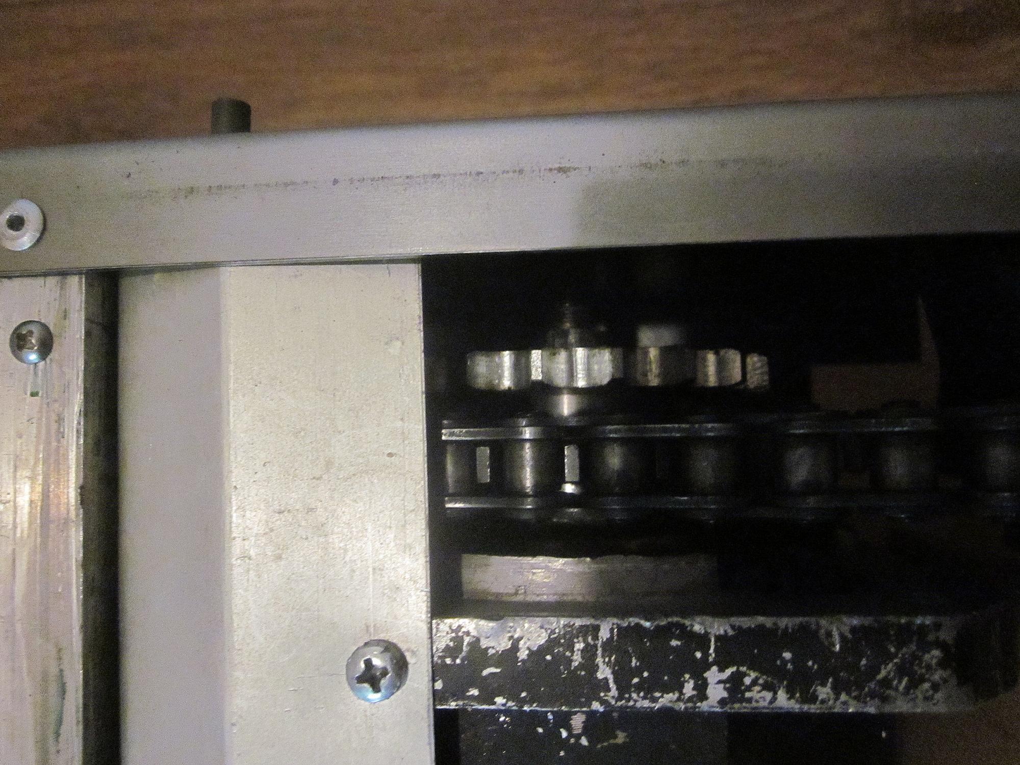

Устройство заднего амортизатора:
На валу мотора теперь блок из двух разных звездочек, перевернув который на 180 градусов, можно изменить передаточное число:

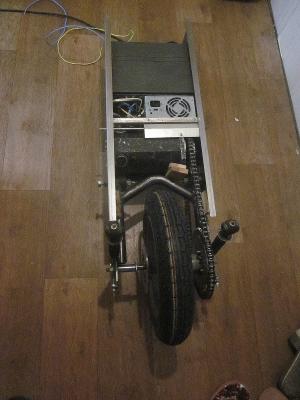

попробовал скомпоновать внутренности деки:
ещё надо разместить зарядку и возможно ещё блок рекуперации (не решил нужен ли он).
Но всё это может поместиться в "гусе", который так же будет полый внутри.

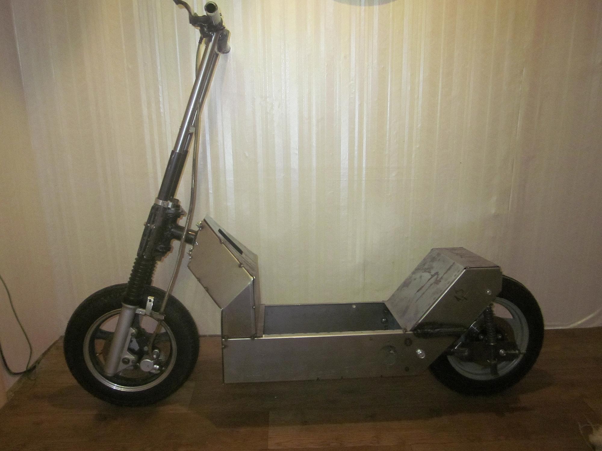

avtohirurg
Двигатель, закреплённый между "щёк" деки, придаёт дополнительную жёсткость конструкции
общий вид (в нагруженном положении)
Руль, пожалуй слишком высокий получается (он в нижнем положении)

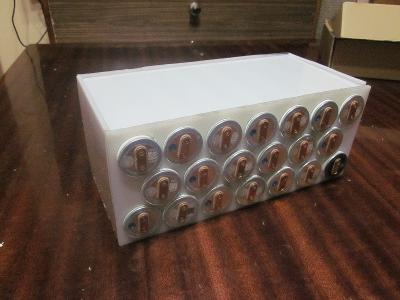

Сборка батарейки...
avtohirurg
Поставил на колёса. Прокатился по квартире (без мотора!).
Появились сомнения: не слишком ли велик угол наклона передней вилки?
Так же думаю увеличить клиренс путём уменьшения высоты гуся на 25 мм. благо гусь пока собран на прихватках. Задний маятник можно поднимать добавляя прокладки под пружины . Жёсткость деки оказалась даже без верхней крышки избыточной, так что можно было применить в постройке более тонкий прокат...
_Os
Цитата: avtohirurg от 20 Фев. 2021 в 19:57Появились сомнения: не слишком ли велик угол наклона передней вилки?
На мой взгляд если вам хватает места на деке, то и нормальный угол. Еще есть риск что самокат с большим углом будет излишне валким на небольшой скорости.
avtohirurg
Цитата: _Os от 20 Фев. 2021 в 20:24На мой взгляд если вам хватает места на деке, то и нормальный угол. Еще есть риск что самокат с большим углом будет излишне валким на небольшой скорости.
К сожалению в квартире слишком мало места что бы оценить валкость на небольшой скорости... Места на деке вроде как хватает, но на заводских самокатах,  узел визуально более крутой, а в тех характеристиках его не указывают. Какой угол оптимальный для самокатов? Есть ли такая, научно обоснованная величина?
xdforce
Наклон самый раз. Как-то видел фотку, где человек "расположен" аккурат посередине самоката, а сзади него 10-15см колесо.
Поздравляю с работой, ждем полных испытаний.
Единственное, смущает тонкая труба выноса стакана...
avtohirurg
Спасибо на добром слове! Но гуся всё равно буду укорачивать. Ход подвески позволяет это сделать, да и выглядеть будет немного изящнее (Ход передней подвески 80 мм, а задней 25 мм)
xdforce
И... советом не назвать, но предупреждением можно...
Труба, к которой крепится стакан крайне ... ненадежная. Т.к я тоже имею дело со скутерной вилкой и... весит она 1/2 веса мотора(!) поэтому, я бы хотя б в толщине усилил.
avtohirurg
Цитата: xdforce от 20 Фев. 2021 в 20:56Труба, к которой крепится стакан крайне ... ненадежная
Этот узел (труба с двумя ступичными подшипниками от ВАЗ 2101 и толстостенной трубой, на которую они надеты), достаточно прочный, стоял уже в качестве рулевой колонки на  трёхколёсном каракате, и выдержал. Нагрузки там (диаметр рулевого колеса более метра, бездорожье) были выше, чем на самокате. В общем я его и применил, так он уже был у меня, и вписывался в концепцию  (быстрая разборка самоката для хранения и транспортировки)
xdforce
Ааа... Виноват. Я тему давно не читал, забыл конструкцию. В таком случае да. С виду просто похоже на обычное железо...
