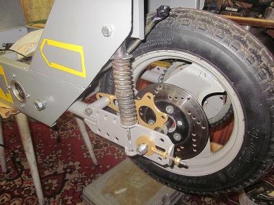

Попробовал покрутить колесо:
Немного цепляет цепь за деку (надо будет подрезать деку и убрать пару звеньев цепи)
На колесе заметная "восьмёрка", но на звёздочке и тормозном диске это почти не ощущается.

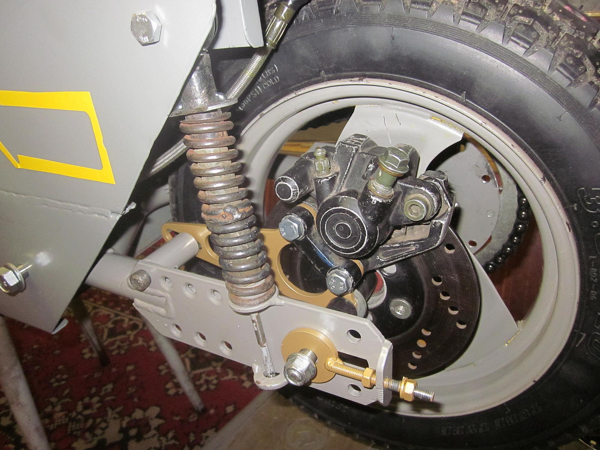

Установка заднего тормоза:
Ввиду того, что натяжение цепи осуществляется перемещением заднего колеса в прорезях маятниковой вилки, закрепить суппорт жёстко, на пере вилки (так сделано на переднем колесе), не представляется возможным.
Пришлось сделать специальный кронштейн-пластину к которой будет крепиться суппорт. Распорная втулка заднего колеса разрезается на две части, между которыми располагается пластина. Пластина имеет отверстие под ось колеса, а с другой стороны прорезь, для перемещения стопорного болта при регулировке натяжения цепи.

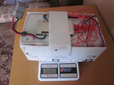

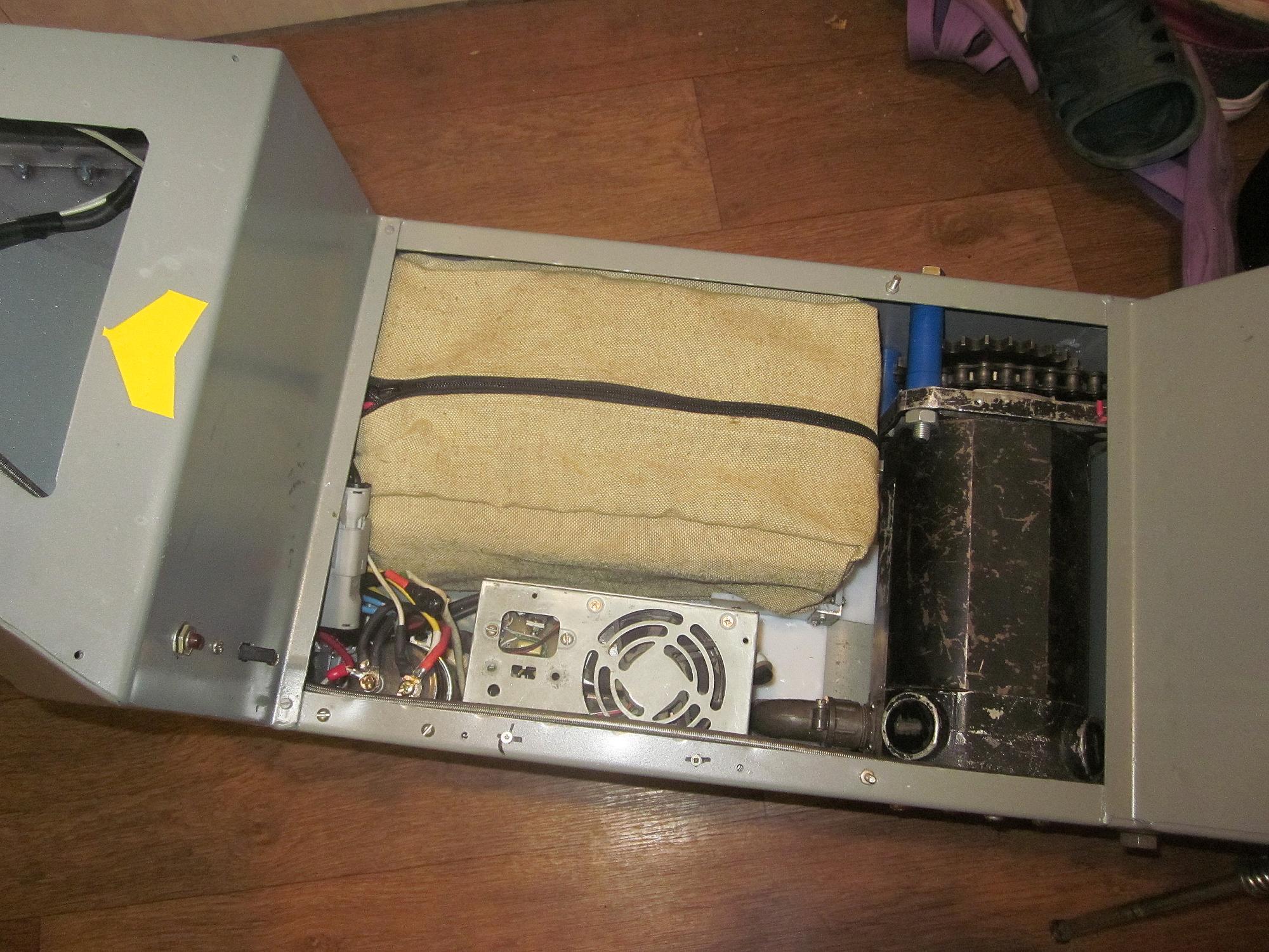

Брезентовая сумка для батареи, застёгивается на "молнию", имеет удобную ручку для переноски. Снабжена разъёмом для подключения к самокату или к зарядному устройству.
Вес батареи около 7 кг.

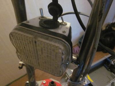

Внутри фары расположен DC/DC преобразователь на 12в 3а. Сверху на корпусе фары установлено гнездо "прикуривателя" с герметичной крышкой.

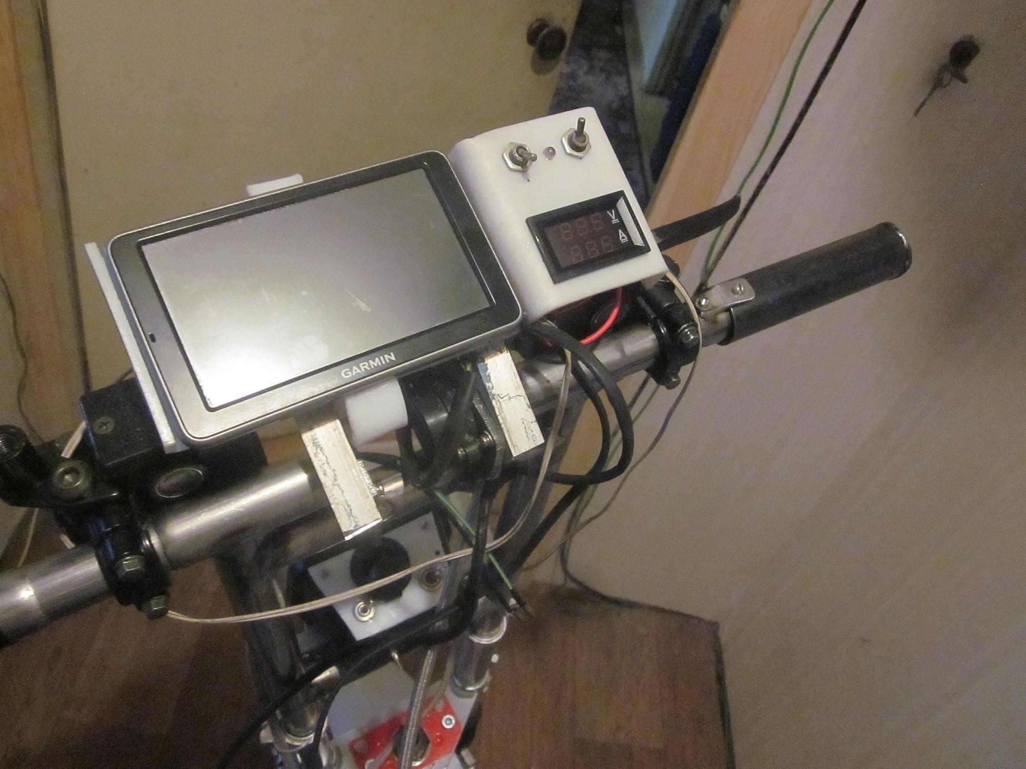

Приборная панель. На панели установлен автомобильный навигатор, дисплейчик показывает напряжение и ток от батареи. Светодиод индицирует включение режима с ножным стартом (включается правым тумблером). Левый тумблер переключает  режим ШИМа (50 и 100%

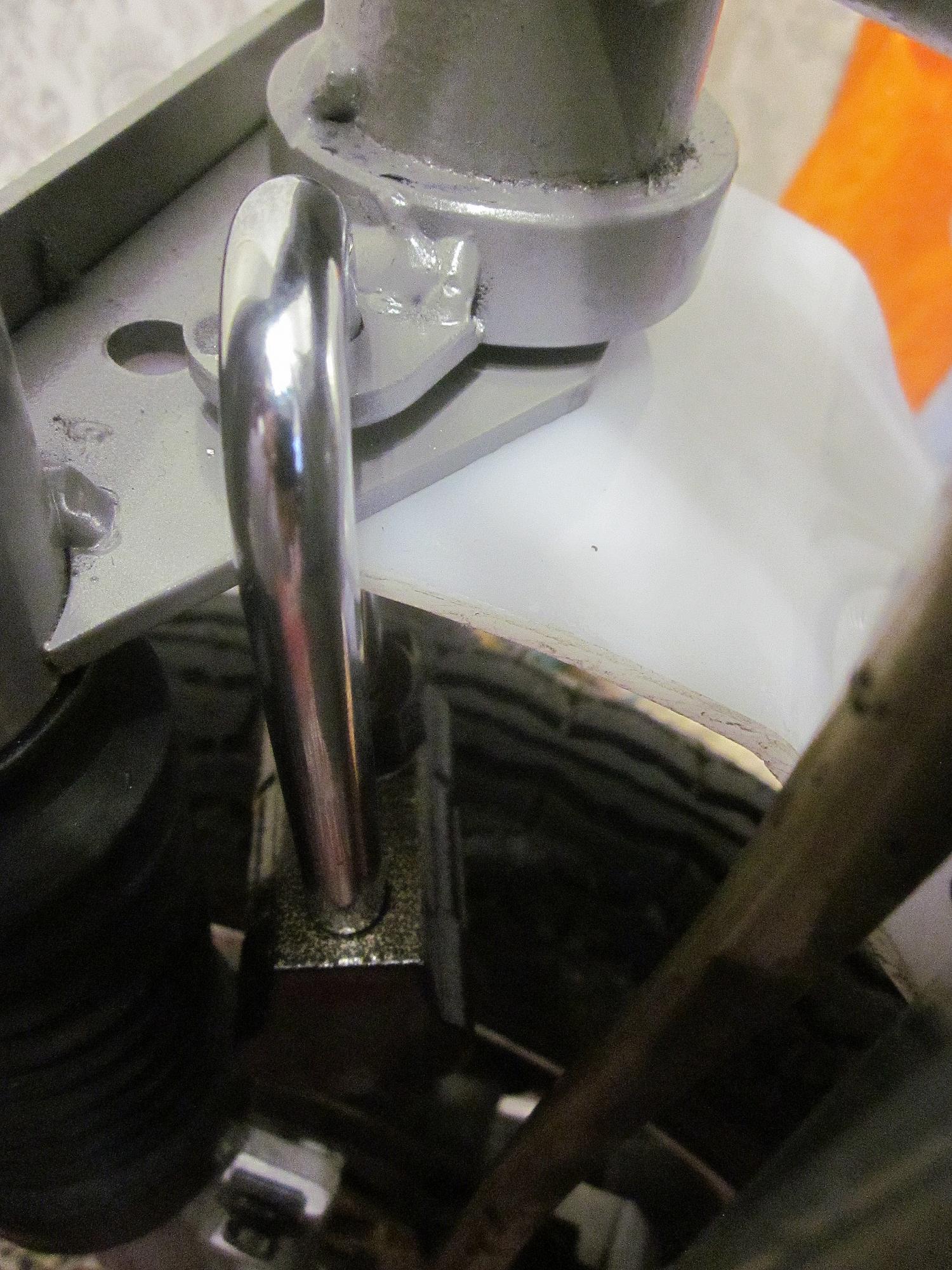

Противоугонное устройство

расположение батареи, мотора и контроллера внутри деки

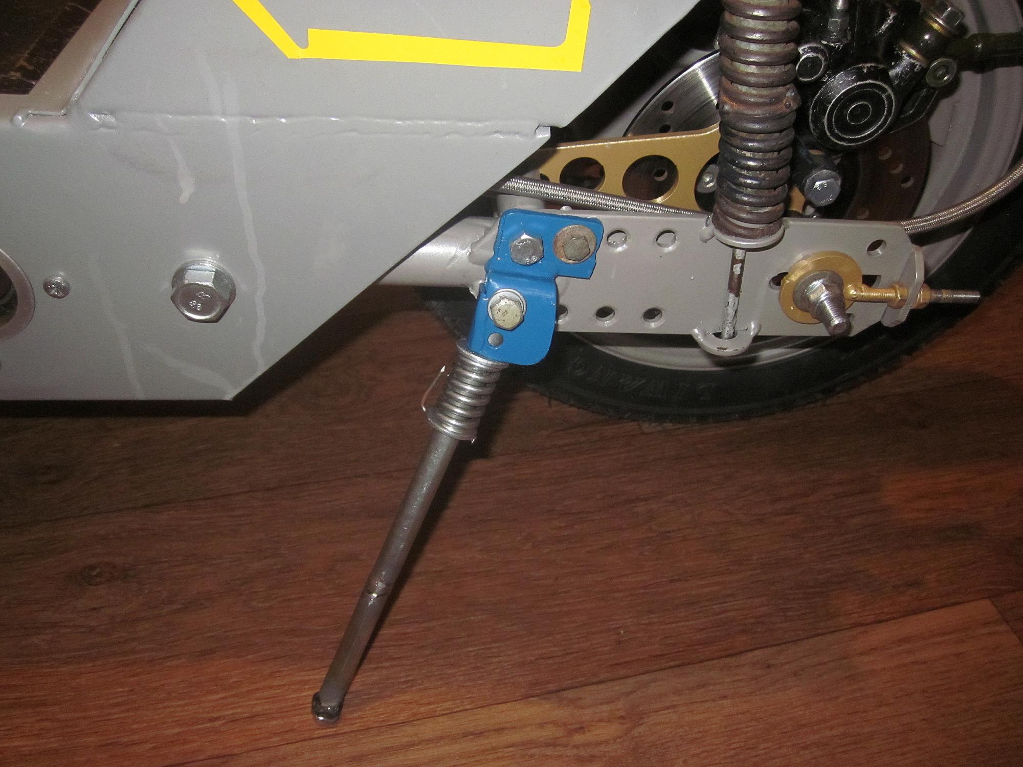

боковая подножка закреплена на пере задней маятниковой вилки

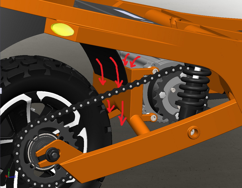

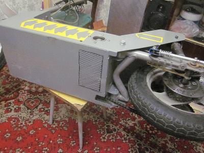

Тоже думал об этом. Только для входа и выхода воздуха отверстия нужны... Выход можно сделать через решётку в крышке деки, а откуда приток холодного воздуха брать?
Может отверстия насверлить в заштрихованном прямоугольнике на фото?
Ещё вопрос : где вентиляторы разместить? Свободного места почти нет (на предыдущих фото видно)
Бабай
#125
Цитата: avtohirurg от 12 Май 2021 в 23:00Может отверстия насверлить в заштрихованном прямоугольнике на фото?
Там можно прямоугольную дыру сделать и туда будет засасывать холодный воздух из-под мангала.
Колесо будет работать, как цетробежный насос и эжектировать (увлекать) вниз воздух от мотора быстрым потоком вокруг колеса. Вокруг мотора получится небольшое разряжение и снизу будет засасывать.
У меня так предполагается охлаждение :bw:
