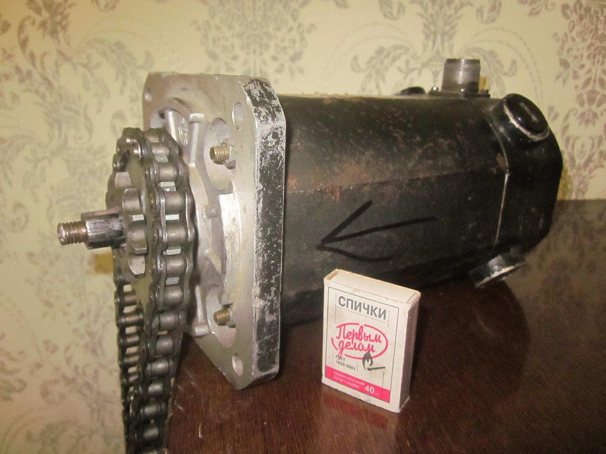

avtohirurg
Фото мотора:
Вес 11 кГ (после небольшой доработки)
Размеры:
Длина с валом 270
ширина 130
высота с разъёмом 140
диаметр корпуса 120
диаметр вала 18
xdforce
Моторчик очень даже не плохой. Больше всего сейчас задумайтесь не об акб, а о нормальной несущей трубе. Колеса от скутера берите (диски).60В... Имхо, выгодней на бу тесла банках 21700. На тысячи 4 дешевле будет. По поводу контроллера: обязательно, с софтстартом. Иначе быстро щетки в ноль уйдут. Аморт передней вилки я бы сместил назад, как у дуалтронов. Меньше грязи будет. Заднее колесо Тоже лучше поднять. + в клиренс. Батарея... Если б моторчик низковольтный был, то однозначно титанат. А так скорее 21700. Ток 14А банка держит заявленно. (судя по объявлению) Заднее колесо не знаю от чего у вас, но если учесть что начальный момент у мотора 4.7нМ (а он скорее всего, не уверен, сериесный), то крепления звещды вам надо делать с запасом.

Цитата: xdforce от 09 Нояб. 2020 в 22:54Больше всего сейчас задумайтесь не об акб, а о нормальной несущей трубе. Колеса от скутера берите (диски).60В
Несущей трубы не будет. Корпус несущий. Колёса уже есть в наличии
Цитата: xdforce от 09 Нояб. 2020 в 22:54По поводу контроллера: обязательно, с софтстартом. Иначе быстро щетки в ноль уйдут
Я не знаю что это такое. Просветите!
Цитата: xdforce от 09 Нояб. 2020 в 22:54Аморт передней вилки я бы сместил назад, как у дуалтронов
Передняя подвеска нарисована схематически. Будет немного по другому.
Цитата: xdforce от 09 Нояб. 2020 в 22:54(а он скорее всего, не уверен, сериесный)
Мотор этот 4-х щёточный. Возбуждение от постоянных магнитов.
xdforce
Софтстарт ака плавный пуск -- система, предотвращающая большой импульс тока при старте коллекторного и не только движка. На коллекторе не булут щетки подгорать и дуги не будет.

Понятно. У меня контроллер уже есть. Самодельный. Обычно сам стараешься резко "газ" не нажимать... Впрочем не трудно сделать такое ограничение: например  настроить соответственно ограничитель макс. тока.
