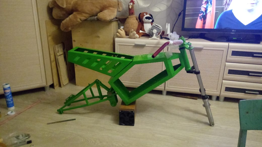

Если не дропать, то можно и вилку от мопеда Альфа, как сделал другой мой друг:
Цена такой вилки 4-5тыр всего.
да вот как раз и планирую чуть прыгать на нем. Да и колесо туда большое не встанет, щас стоит 26 вело, плинирую 24 вело или 17-19 мото
