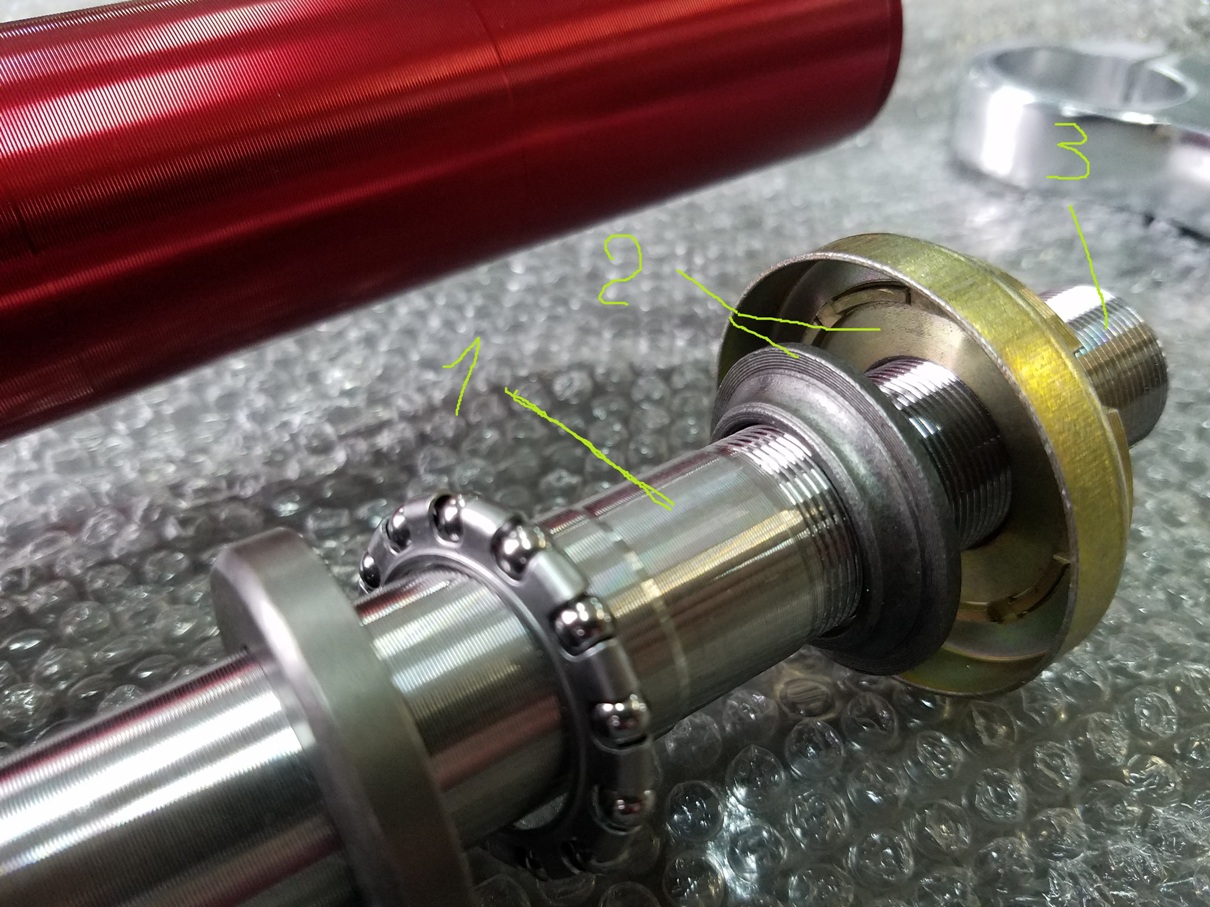

Приехала вилка в сборе. что-то с ней не так. Не могу въехать как устанавливается верхний подшипник рулевой...  логично на посадочное место ( 1),  но большой люфт.. ( брак?),. поджимается вроде гайкой. Между гайкой и кольцом подшипника (2) ничего больше не должно быть?, тогда еще и резьба торчать сильно будет когда траверсу одену..(3). Мне для самодельной рамы нужно с высотой стакана определиться. как зазор регулировать? Хода при таком исполнении у гайки вообще не будет...
понятно, что наколхозить я смогу и будет все чудесно работать, но интересно как задумано при таком виде?..

Виталий,это у тебя двух коронка?
Если да,то хде верхняя траверса?Какой она толщины?
Подшипник и не должен плотно сидеть на посадочном,плотно должна сидеть шайба,та что над ним на фото.

...да, двухкоронка. Траверса толщиной 22мм.  Походу придется отпилить лишнюю длину резьбы.. %-)

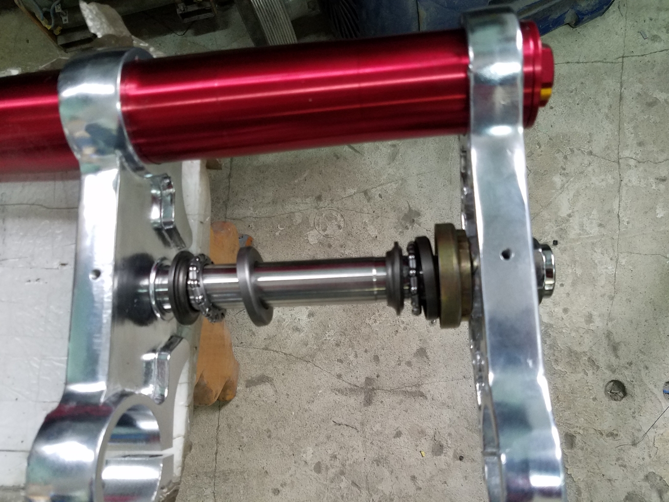

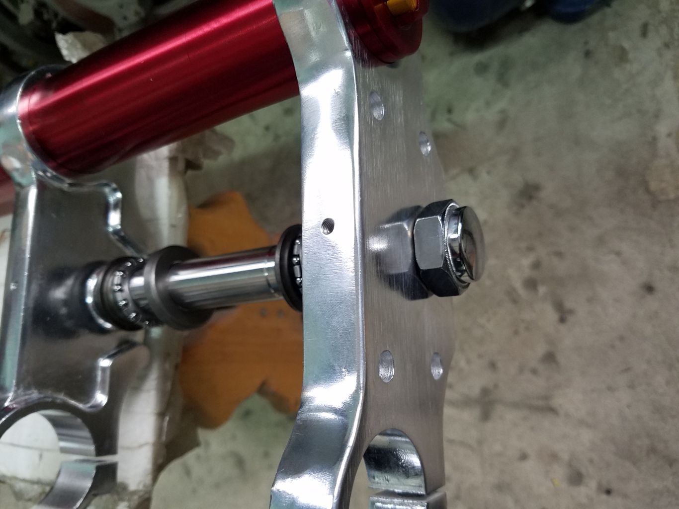

По фото не вижу никаких проблем,на гайку,ту что сверху одевается верхняя траверса,а сверху ещё одна гайка прижимает её,вот только ты не выложил всего комплекта компонентов,покажи гайку кот. прижимает траверсу.А лучше всё в сборе.

...вроде ничего особенного, но как минимум придется приколхозить снизу пыльник, и полюбому пилить лишнюю резьбу..
p.s. на внутреннее кольцо верхнего подшипника внимание не обращать, его перевернуть нужно. Это для фото накинул как попало ..

Не торопись рэзать,во-первых алю шайбу можно(нужно)выточить по размеру,во-вторых гайки они тоже разные бывают,например вот такая:https://pitbikeclub.ru/catalog/vilka-i-sostavlyayushchie/_cnc__4.
У меня такая,она гораздо длиннее чем твоя.
Подшипники только у тебя никудышние,зайди по ссылке и посмотри роликовые на тот же шток.

да, подшипники хрень однозначно. А какой пыльник снизу приколхозить? или штатное решение должно быть, пока я стакан делать не начал..
Statik
Так оставишь же между стаканом и нижней траверсой пару мм.,туда и подберёшь какую-нить резинку.
