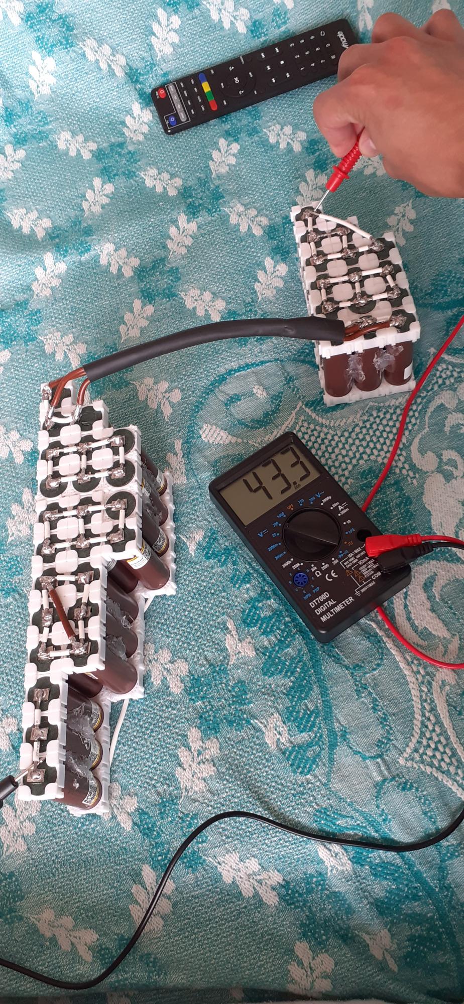

Доброго времени суток. Недавно у меня сгорел контроллер, но увы моих знаний не хватило чтобы выявить причину и починить неисправность. Нашел только оборванную дорожку,  но соединение не помогло.
В общем начал выбирать контроллер на алиэкспресс. Мой старый был 1000w 48v 26A. Новый хотелось бы 36-72v  1000w  и при этом помощнее чуть. Но на сайте интересные мне модели в основном 35-38 ампер. Я вот опасаюсь брать такой мощный, потому как батарея 13s3p, бмс 40А, сам паял. Получается впритык, если 38А взять, 35 тоже близко к максимальному значению.
Батарейки liitokala шоколадки, одна штука выдерживает 16А максимально. Но при этом уже греются. Со старым контроллером батарея была холодная.
Опасения в том что велосипед из из-за нехватки мощности батареи для контроллера может глохнуть и в том что батарея может сильно греться.
Я так понимаю больше ампер скорости не дадут особо,  это больше за тягу отвечает. Меня тяга и с 26А вполне устраивала. Прихожу к выводу, что лучше чуть переплатить и взять 30А контроллер.
