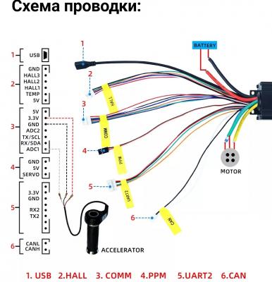

А где можно вот эту прошивку под дисплей КТ найти? И подойдет ли по разъёмам дисплея KT LCD 3 к тому контроллеру? И куда подключать? Скинул разъемы ниже (они там немного странные, не такие как в стандартных контроллерах)

Цитата: SwiftSkill от 30 Авг. 2022 в 18:48И подойдет ли по разъёмам дисплея KT LCD 3 к тому контроллеру? И куда подключать?
По разъемам не подойдет. Подключается к разъему 3 TX и RX. По линии RX надо установить делитель напряжения, так как выход дисплея 5 В, а вход рассчитан на 3,3 В. Сопротивления резисторов 3 и 10 кОм. Питание дисплея подключаются на провода питания контроллера. Сложнее с включением контроллера по сигналу дисплея. У контроллера нет управляющего входа для включения / выключения. Я паял собственный выключатель на мощных мосфетах. Более подробно я все описывал в профильной теме. https://electrotransport.ru/index.php?msg=2174735 Там же недавно и схему выключателя выкладывал.
