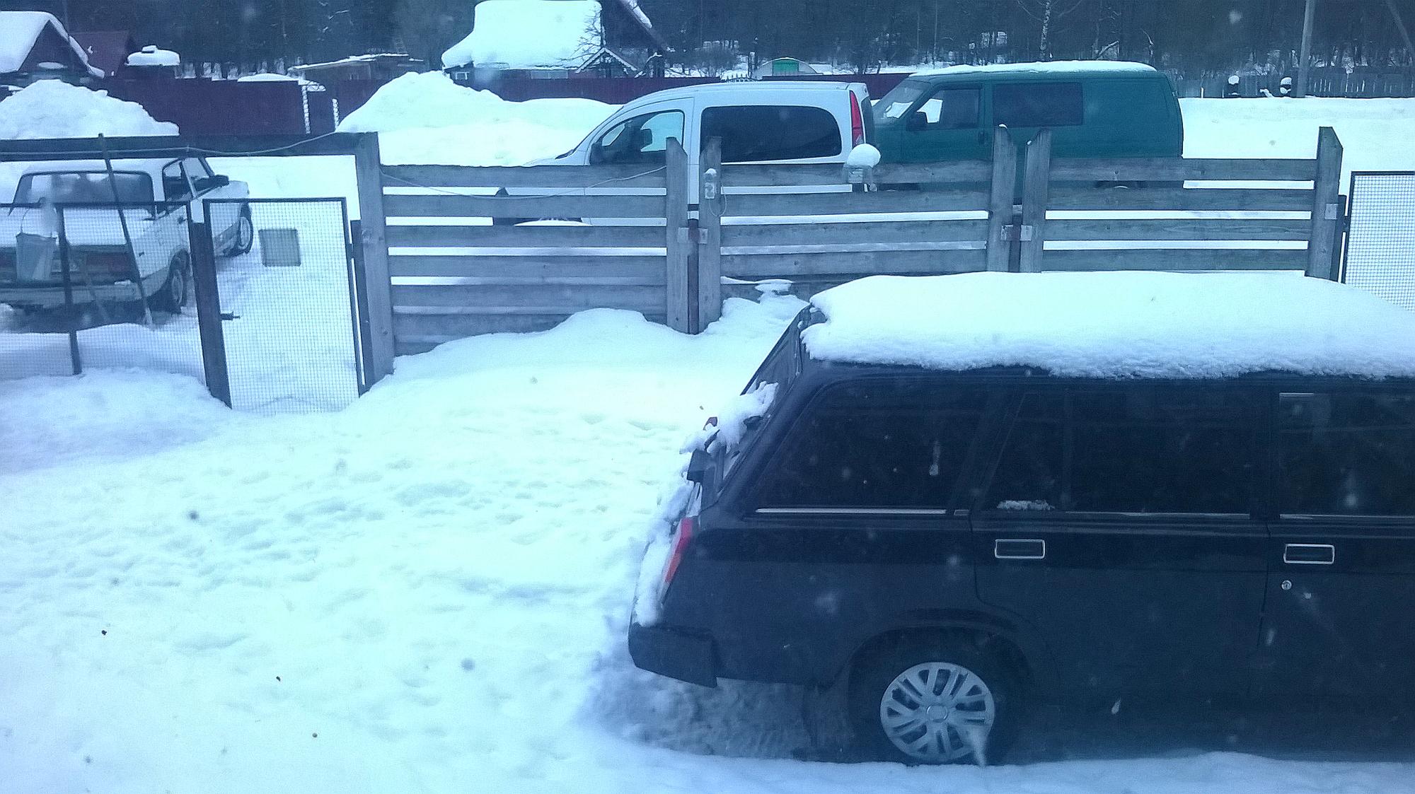

  Акб с четвёрки , которая сейчас внутри  около дома стоит  .  Менял приёмную трубу на гофре разломалась , эту систему кто ЕВРО3  на выхлоп придумал всеми матами обкладываю .
Семёрка карбюраторная  96 года до сих пор радует  , за 600 тыс. км на ней пробег и за минус тридцать ( масло 10W40 ) с пол оборота заводится .
В этом году как назло рекорд по снегу и чистят дорогу как попало , у дома всегда очищаю что машины все внутри стоят  .  После последних снегопадов автомобили выгнал за ворота ,  решил больше не буду  снегоуборкой заниматься .
  Сейчас роль четвёрки  семёра на цепях выполняет  .

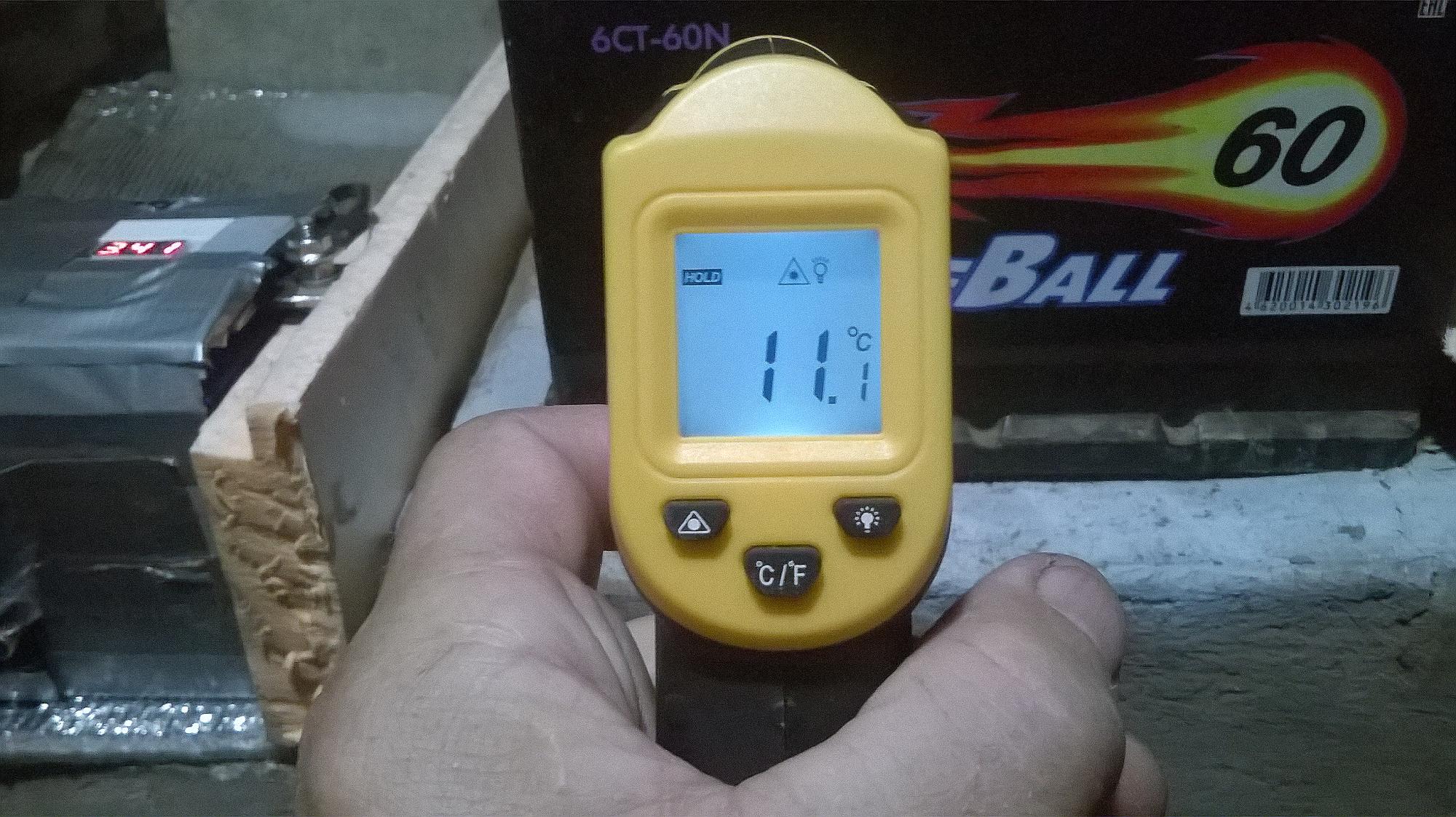

 Батарея будет третью зиму  отрабатывать , не хотел больше в теме писать  так как дважды её до 8 вольт просаживал . Не знаю какую остаточную ёмкость покажет , возможно последний отчёт будет . На машине также поездки короткие   по километру  в одну сторону ,  отвожу и возвращаюсь к дому утром и вечером  .
Ночь была минус три (гаража нет) , батарею занёс в котельную  минут за десять корпус отогрелся до 11 градусов . Сам электролит естественно холоднее , ниже показатель Ланкола в таком состоянии . НРЦ  естественно завышено , даже и 1 км для этого хватает . Ланкол на 0.2 вольта завышает .
https://drive.google.com/file/d/1gCs8njFqIYQPL1mEmZGnFbI0-ncXU1Lw/view?usp=share_link
  На всё трое суток , жду когда отогреется и дозаряд   с последующим разрядом . Таблицу  на первой странице  заполню вероятно в понедельник , надеюсь  батарея ещё послужит .

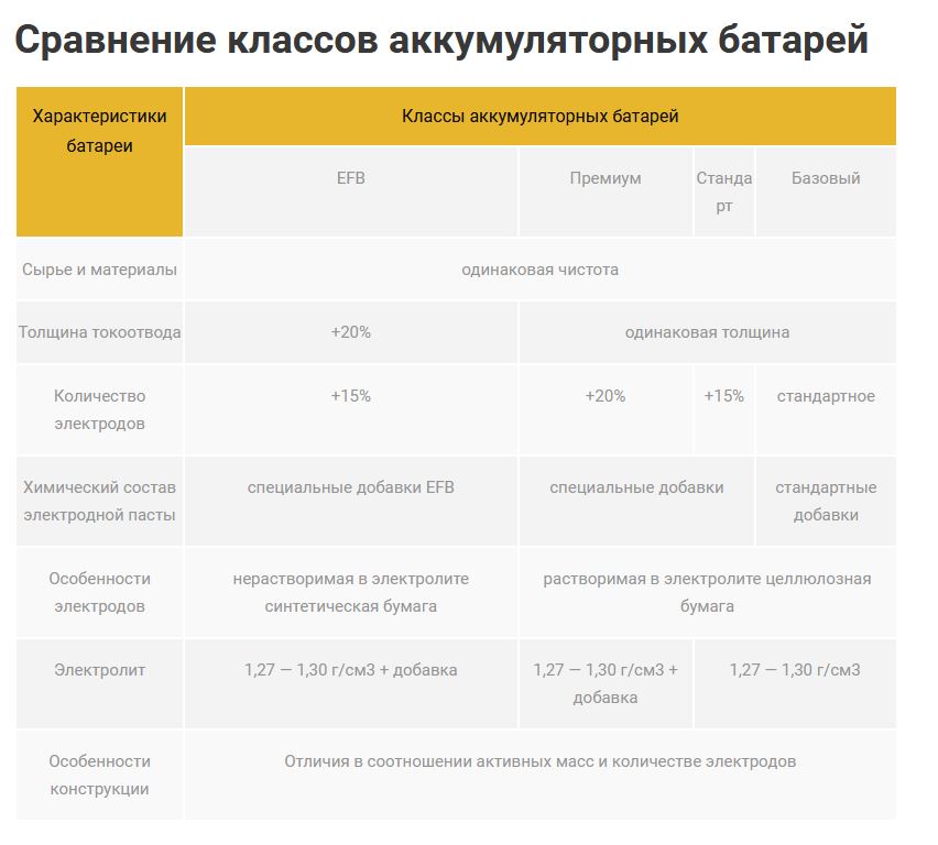

[user]kuznechov119m[/user],  Нашёл я вот такую картинку на сайте производителя.
Что лично мне говорит, что (если не касаться EFB) великой разницы значительно влияющей на срок службы между сериями база .... премиум и нет по факту, так что вы не прогадали взяв базовый. Основная разница в колличестве пластин и как следствие в ёмкости и пусковых токах.
