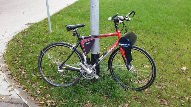

М-Велосипедист
Цитата: Alar2 от 04 Нояб. 2020 в 18:48Там ещё и  " привод на ВСЕ велосипеды" присутствует  , как представлю эту гирогирю на своём полушоссейнике  :-) :-) :-)
Ну внешний вид будет примерно таким:
xdforce
Насчет покрышки скорее только опытным путем, уж слишком много факторов. А вот насчет анода: в вариаторе скутера применяют задний шкив (сталь) с анодированным покрытием. Это очень крепкая штука. Вынашивает десятки тысяч километров, только ПОТОМ начинается жор стали. (а сталь там такая, что аж резцы плавятся)
Alar2
Цитата: kor от 04 Нояб. 2020 в 20:21Скажите, как у этого фрикционного привода обстоят дела с износом этой поверхности (стального ротора-корпуса мотора 6354)? На сколько уменьшился диаметр за 3 сезона? И покрышка сильнее изнашивается с ним?
Диаметр поверхности уменьшился ровно настолько чтобы вообще не обращать на это внимание. Покрышка изнашивается но не критически. За 3 сезона стёр 2 комплекта покрышек  ,но я аккуратно езжу и не весь год (обычно с мая до октября) . Покрышки это по любому естественный расходник  . И ещё один момент -покрышки не должны иметь ярко выраженного протектора.
Alar2
Цитата: М-Велосипедист от 04 Нояб. 2020 в 19:59Там ещё и  " привод на ВСЕ велосипеды" присутствует  , как представлю эту гирогирю на своём полушоссейнике
O_O %-) /:-)  Такое доже в кошмарном сне не присниться а если в реалии - то утоплю это безобразие в Двине. Даже не вдаваясь в ущербный внешний вид и ужасную развесовку ( сводящую управляемость хуже чем у развозчиков обедов или пиццы) -основной вопрос нафига вся эта байда ?
