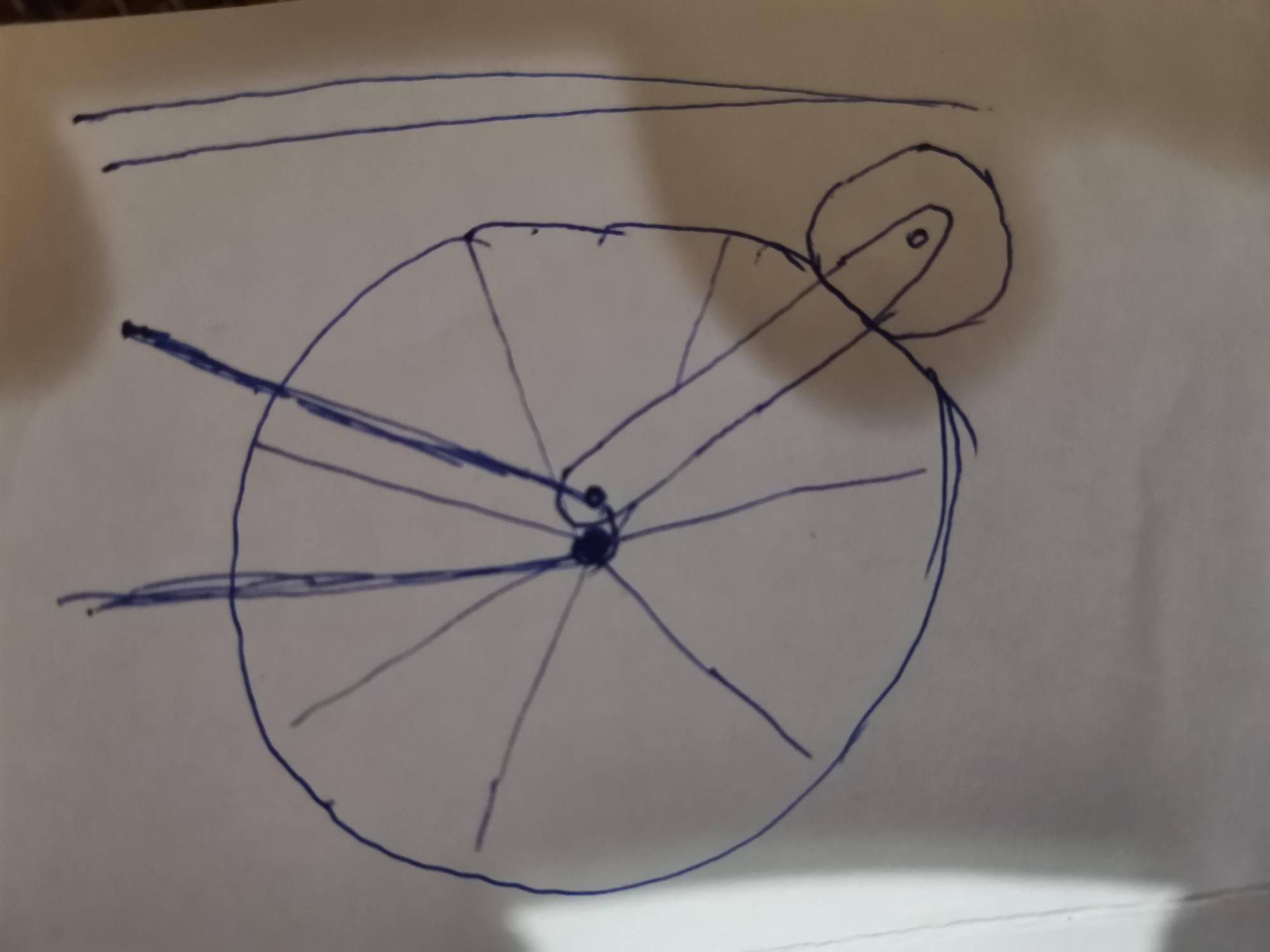

Подвесной универсальный фрикционный электропривод на все велосипеды.
Автор М-Велосипедист, 15 Окт. 2020 в 14:01

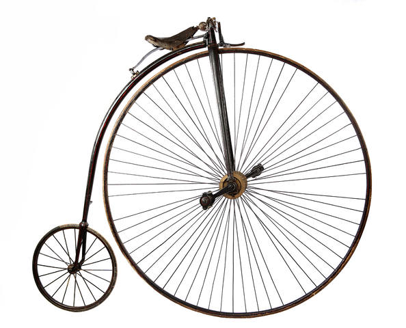

Цитата: TRO от 04 Нояб. 2020 в 14:16Потому что редукция с педалей нужна большая, т.е. редуктор, а это минус по КПД и деньгам.
Вот гениальное изобретение не нуждающаяся в отдельном редукторе с высочайшим КПД и простотой.
Пенни-фартинг. Думаю эта конструкция ещё вернётся в будущем и будет популярной.

Хорошо, если я возьму гену с родным многручейковым шкивом и влеплю на обычную (не горную покрышку) поедет? А если и поедет, то как улитка. Расчет не в том чтобы задать динамические х-ри, а сделать ПРАВИЛЬНУЮ настройку. Ибо кпд привода лежит от промежутка "почти не жрет многа прет" и "как задница по маслу". Все что я бы рассчитал это: масса для необходимого давления, вектор сил (для наилучшего сцепления), как можно больший коэф. Sповерхн. и материалы, обеспечивающее надежное сцепление, а также должный теплоотвод с соотв. теплостойкими х-ки.
Нива 6х6
Попробовать так сделать?) Прижим - весом МК, если к седлу поднять - размыкание. Единственное желательно от консоли уйти, хотя можно и с консолью придумать.
