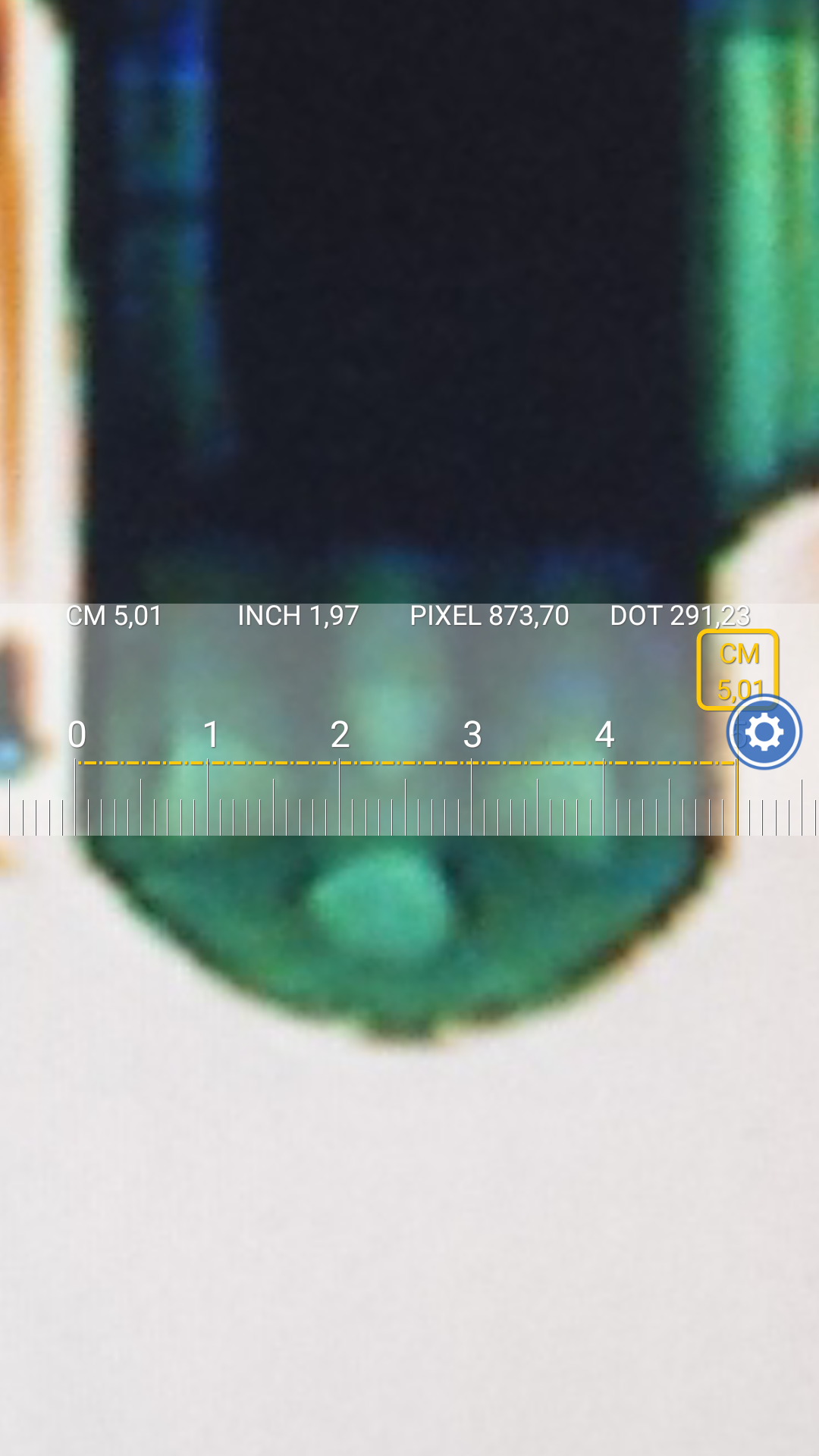

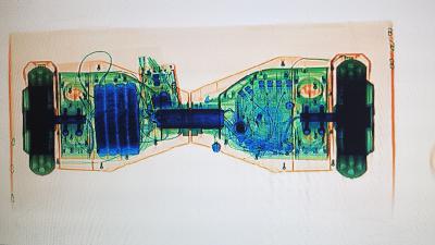

Просьба есть, по возможности.
Просветить м-к с покрышкой 6"-6,5" на "любой" станции метро:
Они с полостями внутри, как и 8" на фотках ?
