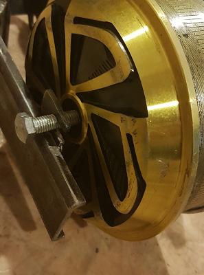

Цитата: Paxxa от 30 Окт. 2020 в 17:59За 10 минут сверлится любое колесо, нарезается резьба и вуаля крепление в вилку
Резьбу то в чём нарезаем, прямо в высверленном отверстии?
В мотор попадёт металлическая стружка и заклинит ротор.
И потом туда хлынет вода и устроит короткое замыкание?
И всё за 10 минут ?  ;-D
Переделка консольного мотора в  двухопорный не простая задача и трудоёмкая.
Такая доработка будет стоить трёх-четырёх консольных моторчиков.
Проще и дешевле просто купить двухопорный МК...

Paxxa
Цитата: М-Велосипедист от 30 Окт. 2020 в 20:03Если брать продвинутые МК так зачем тогда фрикцион.
Цитата: М-Велосипедист от 30 Окт. 2020 в 19:58В мотор попадёт металлическая стружка и заклинит ротор.
Хлынет. Ручьем прям🤭😂
Добавлено 31 Окт. 2020 в 03:08
Статор вынимается из мк и сверлится отдельно простой дрелью. Никакие стружки не попадают.
Сальник мк это просто резинка. Не нанотехнологии, не с подводных лодок. Просто обычная резинка за 20рублей.

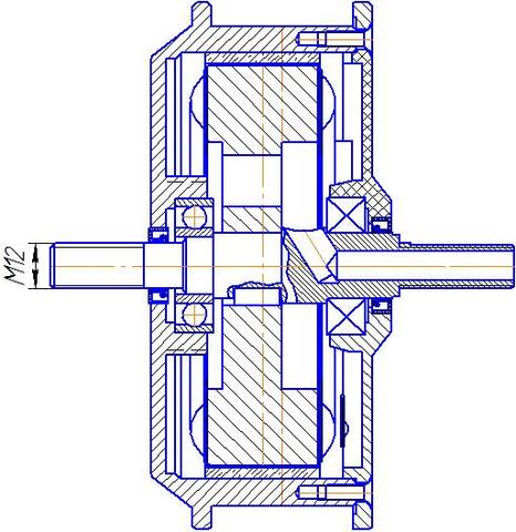

М-Велосипедист
Вот так выглядит один из вариантов доработки консольного мотора до двухопорной конструкции:

Цитата: М-Велосипедист от 31 Окт. 2020 в 12:01Вот так выглядит один из вариантов доработки консольного мотора до двухопорной конструкции
Я конечно солидарен в перфекционизме во всем. Но вы делаете слишком большую проблему из простых вещей.

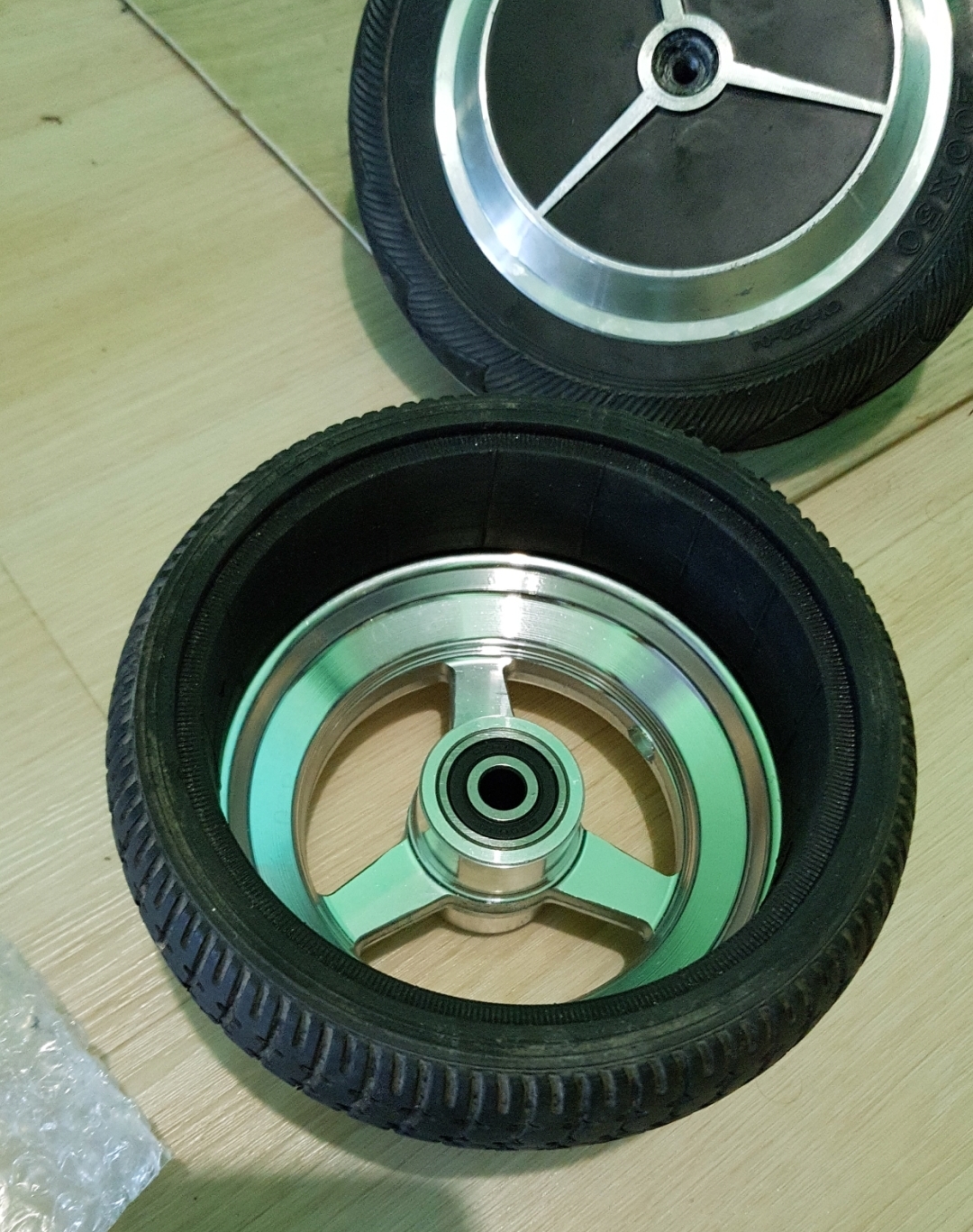

Paxxa
Колесо разобрать это 6 винтиков выкрутить. Это кстати всегда полезно, дабы провести ревизию все ли там на месте.
Далее. Статор сверлится довольно просто. Да да простой дрелью, прям вот самой простой. Можно шуруповертом.
Простое крепление для вилки
Намного меньше и куда надежней чем консоль.

И пневму тоже просто собрать. Прям совсем просто, это не космический корабль, это просто колесо
Paxxa
Покажите сальники на таких колесах, или на вело/самокатных/роликовых и т.п.. И что там вымывает смазку в подшипниках и колеса разваливаются /заклинивают? 🤭.
А тут мало того колесо даже на дорогу становиться не будет и сверху крылом закрыто.

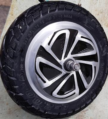

Думаете М6 выдержит? Консольная подвеска, вроде, самое обычное дело для авто и мото.
Paxxa
Ну и так к слову. У меня в использовании такие колеса и с сальниками и без, и в разных диаметрах, уже давно. С нагрузками когда стоишь всем весом на колесе и когда колесе впереди или позади райдера, и все отлично работает.
Добавлено 31 Окт. 2020 в 13:31
Цитата: edw123 от 31 Окт. 2020 в 13:24Думаете М6 выдержит? Консольная подвеска, вроде, самое обычное дело для авто и мото.
А где вы видете м6?
И да думаю выдержит м6 тоже.
