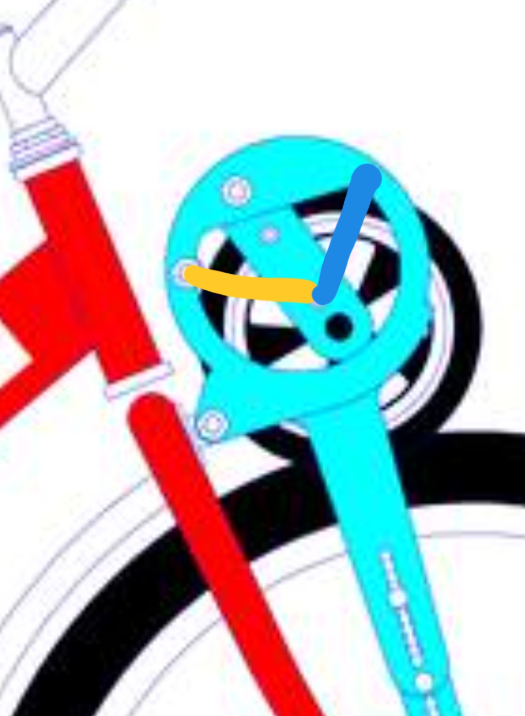

Paxxa
Цитата: Paxxa от 18 Окт. 2020 в 16:14Тросиком подтянул и газуешь. Аналогично подходит и для колеса сзади. Либо прижим постоянный пружиной, а тросиком его ослаблять.
Уже ведь предлагал простое решение
Жёлтым цветом пружина.
Синим тросик от ручки на руле.
Можно наоборот. ;-)
Добавлено 30 Окт. 2020 в 02:53
В целом такой фокус может сделать и ребенок и фанеры и десятка болтов. Ради бесценного опыта и развития смекалки.
Может не надолго, но поедет.
Paxxa
Мне не нравится только количество лишних железок, убрал бы в половину или больше. Ну впрочем уже предлагалось.
Добавлено 30 Окт. 2020 в 02:56
А конструкторы похоже, все же ушли от консоли 🤭
М-Велосипедист
#139
Можно наоборот.
Да , вполне неплохое решение, возможно так и сделаем.
Добавлено 30 Окт 2020 в 11:00
Цитата: Paxxa от 30 Окт. 2020 в 02:55Мне не нравится только количество лишних железок, убрал бы в половину или больше. Ну впрочем уже предлагалось.
Я бы тоже убрал  лишние железки, укажите какие и я это сделаю. ;-D
Добавлено 30 Окт 2020 в 11:02
Цитата: Paxxa от 30 Окт. 2020 в 02:55А конструкторы похоже, все же ушли от консоли 🤭

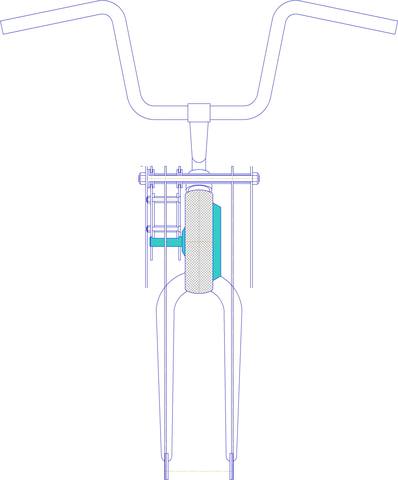

Нет от консоли не ушли, она по прежнему на своём месте.
