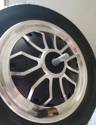

[user]inetchik[/user], от диаметра колес велосипеда скорость меняться не будет. Общая скорость движения будет равна скорости приводного колеса (гироскутерного мк) . Силу прижима можно увеличивать очень сильно (накачав колесо и сильно прижав колеса) но тогда увеличиваются потери на трение. Падает КПД.

Опишу вариант с имеющимся у меня- моторколесо со статором 105/30мм , оно выдает в номинале долговременно 5-7нм, и раза в 2...2.5 больше непродолжительно. Оно с цельнорезиновой покрышкой 6.5" (170мм диаметр наружный), получается номинальная тяга 6-8,5кг силы, и 15-20кг непродолжительно. От 37.5в оно выдает холостых 700об, пусть под нагрузкой обороты упадут до 600 тогда от 36в аккумулятора скорость будет 19км/ч, от 48в аккумулятора 25км/ч.

Думаю при напряжении 36в. скорость будет 20км.- 25км.ч. в зависимости от параметров водителя и велосипеда.
Если повысить напряжение до 48в. думаю получится уже и 35км.ч.

Цитата: Нива 6х6 от 30 Окт. 2020 в 13:03от диаметра колес велосипеда скорость меняться не будет.
Верно.
Колесо велосипеда в такой передаче на передаточное отношение не влияет.
Велоколесо находится в роли сателлита. Изменить передаточное можно только изменением диаметра самого МК

При увеличении диаметра МК скорость увеличится, если силы МК справятся с возросшим моментом сопротивления (из-за увеличившегося плеча силы) и обороты сохранятся на том же уровне. Если моторчик не справляется и обороты уменьшаются, нужно влить в него силы в виде повышения напряжения..

[user]Paxxa[/user], 10" гироскутерные МК на пневмопокрышках. Стоят также, только что габариты больше. Думаю форма ведущего колеса в идеале должна быть "впуклой ")
Paxxa
Цитата: Нива 6х6 от 30 Окт. 2020 в 16:1410" гироскутерные МК на пневмопокрышках
Ну они и выгядят больше)).
Надувная 8рка будет аккуратней. Но 6.5 еще меньше и еще аккуратней.
